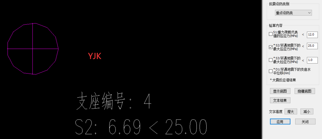

四、反应谱下YJK软件验算隔震支座最大压应力最大拉应力采用的是什么组合,如何查看?
解答:
最大拉压应力采用的是新隔震标准6.2.1条文说明的组合,计算时需要考虑竖向地震,软件就会自动按新隔震标准6.2.1条文说明的组合验算。目前软件没有输出具体的验算组合,但是可以通过隔震支座的柱底轴力来验证。
隔震支座最大压应力组合验证:
1.规范验算隔震支座最大压应力组合:
最大压应力=1.0x恒载+0.5活载+1.0x罕遇水平地震作用产生的最大轴力+0.4x竖向地震作用产生的轴力
2. YJK软件罕遇地震下隔震支座最大压应力验算结果:
3. YJK软件不同工况下隔震支座轴力(KN)
4. 手动校核:
(1.0DL+0.5LL+1.0EH+0.4EV)/A=(1056.0+0.5*221.9+1184.2+0.4*565.4)/385=6.69MPa
手核结果和程序验算结果一致,YJK软件计算隔震支座最大压应力的组合是采用新隔震标准6.2.1条文说明的组合。

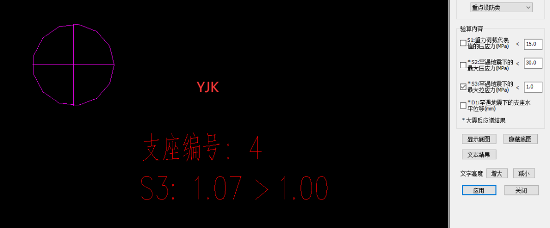

隔震支座最大拉应力组合验证:
1.规范验算隔震支座最大压应力组合:
最小压应力(最大拉应力)=1.0x恒载-1.0x罕遇水平地震作用产生的最大轴力-0.5x竖向地震作用产生的轴力
2.YJK软件罕遇地震下隔震支座最大拉应力验算结果:
3.YJK软件不同工况下隔震支座轴力(KN)
4.手动校核:
(1.0DL-1.0EH-0.5EV)/A=(1056.0-1184.2-0.5*565.4)/385=1.07MPa
手核结果和程序验算结果一致,YJK软件计算隔震支座最大拉应力的组合是采用新隔震标准6.2.1条文说明的组合。
