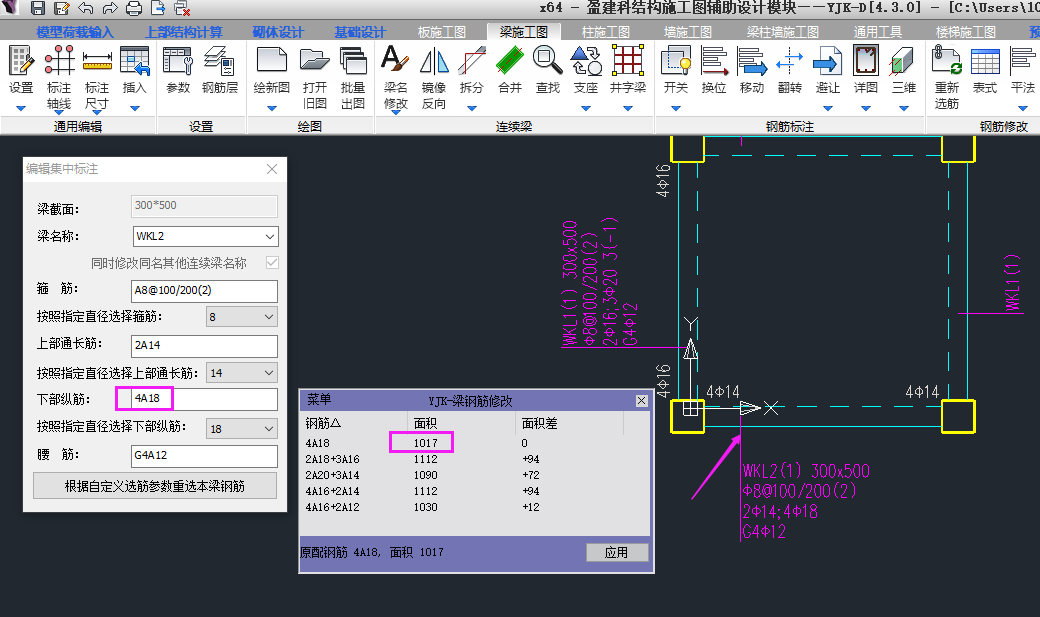

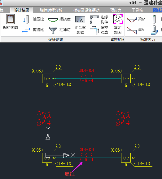

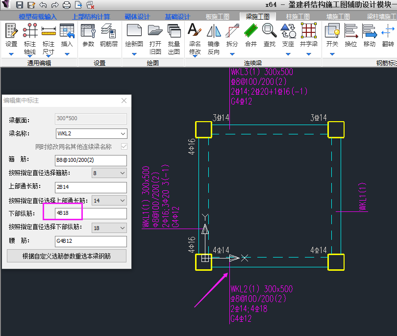

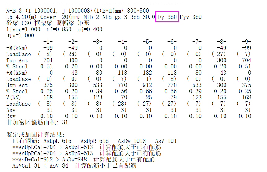

常见问题1

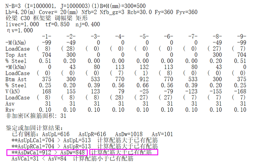

模型鉴定完成,配筋简图中梁显红。查看构件信息,发现梁已有钢筋面积与施工图输入的面积不一致,导致鉴定不满足。请问,这是什么原因?
解析:
到梁施工图中,打开旧图,查看此梁的原有底部钢筋为4B18,面积为1017mm?,与构件信息的848 mm?确实不一致。4B18,可以看出,实配钢筋等级是二级钢。
再回到前处理计算,梁构件信息中,看到梁计算采用的抗拉强度为360N/mm?,说明是按三级钢计算的。
之所以出现实配钢筋等级与计算所用钢筋等级不一致的情况,是因为程序在鉴定计算时,会把实配钢筋面积按等强代换的原则转化成计算钢筋等级下的面积,再进行鉴定。
本例中,实配钢筋4B18,转化为三级钢,对应的面积为1017x300/360=848mm?,与构件信息中输出的结果一致。

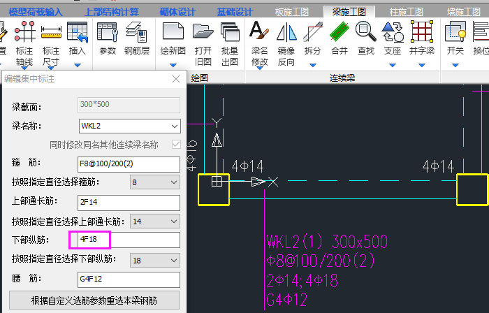

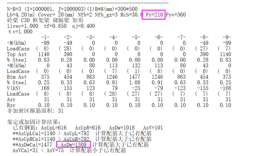

常见问题2

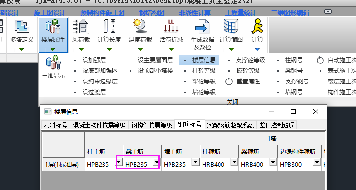

本工程为老房子,原有钢筋为一级钢,前处理计算也将钢筋等级设置为了一级钢,可构件信息中输出的原有钢筋面积还是与施工图中不一致?
解析:
到梁施工图中,打开旧图,查看此梁的原有底部钢筋为4A18,面积1017 mm?,与构件信息的1309 mm?确实不一致。
再到前处理-楼层信息中查看梁的钢筋等级为HPB235。
由于HPB235是旧的一级钢筋,故程序对HPB235钢筋用F表示,A表示的才是HPB300钢筋。所以,在施工图中输入4A18表示的是输入的4根HPB300钢筋,而不是HPB235钢筋。钢筋等级不同,鉴定时需要进行换算,就造成了前后面积不一致。
现在,把施工图中实配钢筋改为4F18,回到前处理,重新鉴定计算,构件信息中的钢筋面积为1017 mm?,与施工图实配钢筋面积一致了。

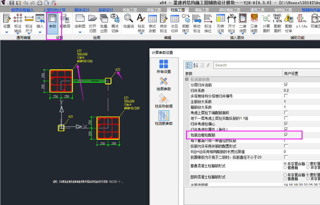

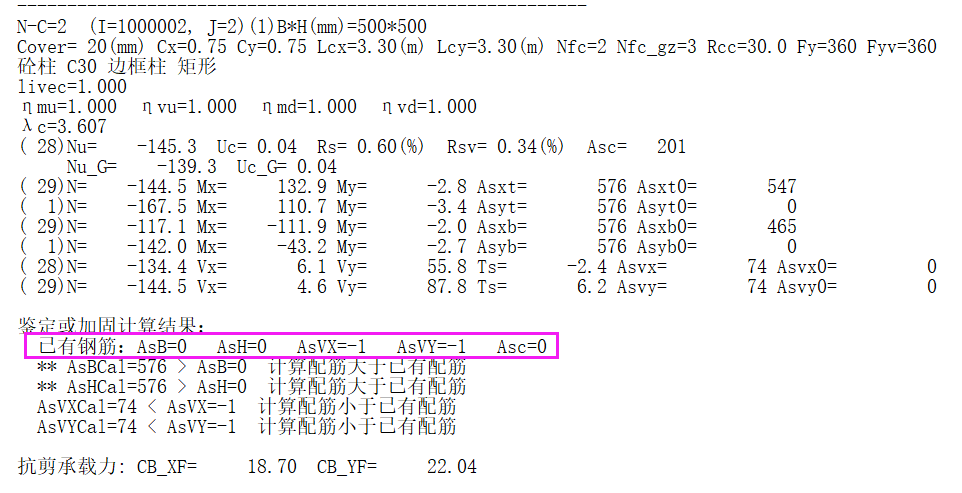

常见问题3

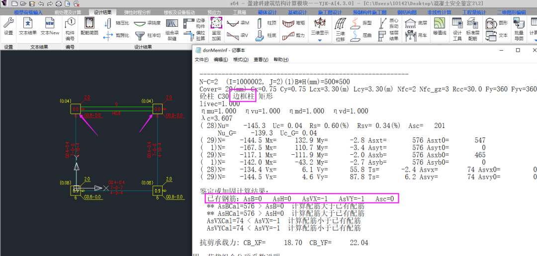

鉴定完成后,查看柱子的构件信息,实配钢筋怎么都是0或者-1,这明显不对啊?
解析:

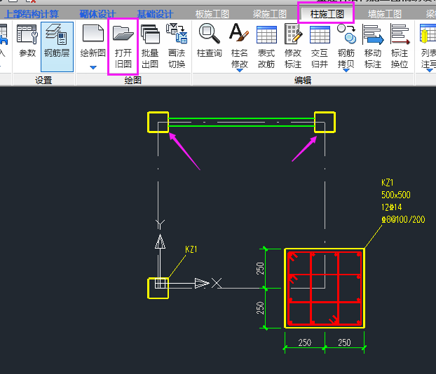

查找到实配钢筋显示0的柱子,发现是墙两端的柱子,也就是边框柱。
然后,进入柱施工图,打开旧图,发现边框柱没有配筋标注信息。
打开柱参数,勾选“包括边框柱配筋”,然后重绘新图。此时,软件会生成边框柱的配筋。最后返回上部结构重新计算一遍,边框柱的实配钢筋就正常显示了。

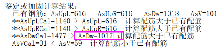

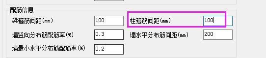

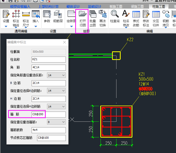

常见问题4

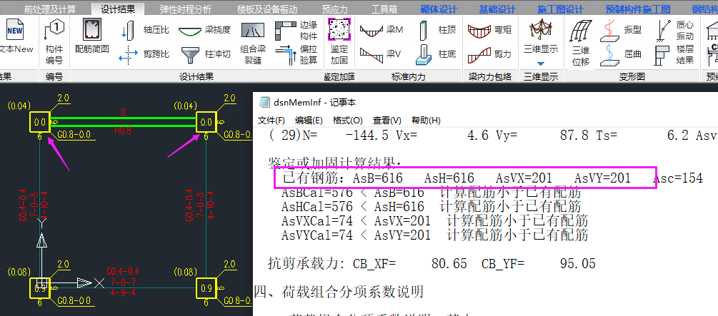

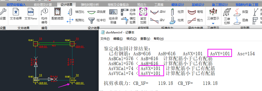

柱子鉴定计算,为什么构件信息中柱子的已有箍筋面积与施工图输入的柱箍筋不同?
解析:
柱子箍筋进行鉴定时,是把计算出的加密区箍筋面积与实配的加密区箍筋面积进行对比,以判断是否满足。
程序对柱箍筋加密区间距默认的是100mm,如果施工图输入的柱箍筋加密区间距不是100mm,则在鉴定计算时,程序就会把实配柱箍筋加密区面积按前处理设置的间距进行换算,这就是造成前后实配箍筋面积不一致的原因。
本案例中,构件信息中柱子加密区实配箍筋面积为101mm?,施工图箍筋为C8@200,四肢箍。可以看出,施工图中柱箍筋加密区为200mm,与前面参数中的箍筋加密区100mm不同。此时,鉴定计算按间距100mm进行换算,4x3.14x16/2=101 mm?,这样就得到构件信息中输出的101mm?了。
