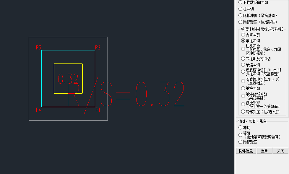

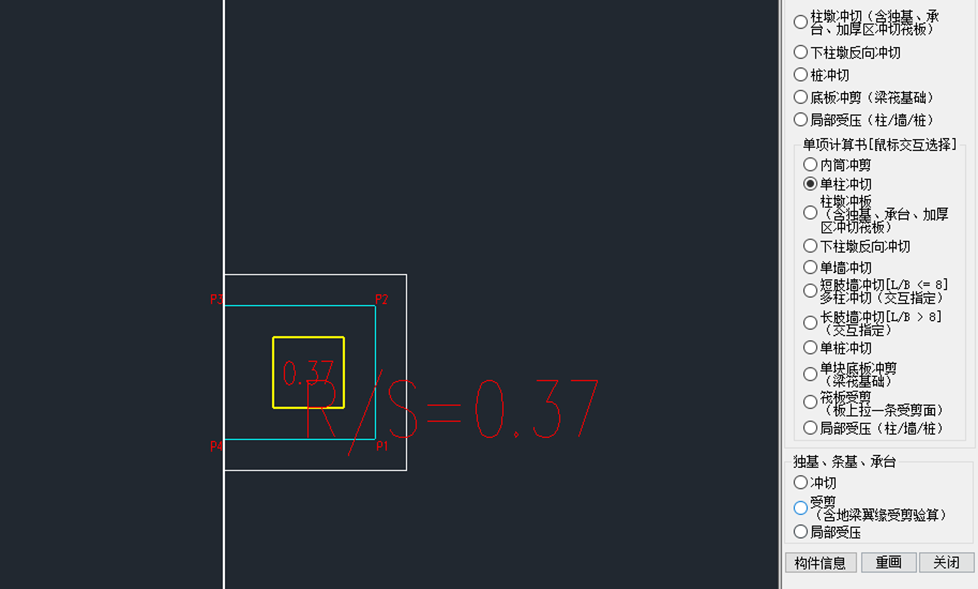

1、项目背景

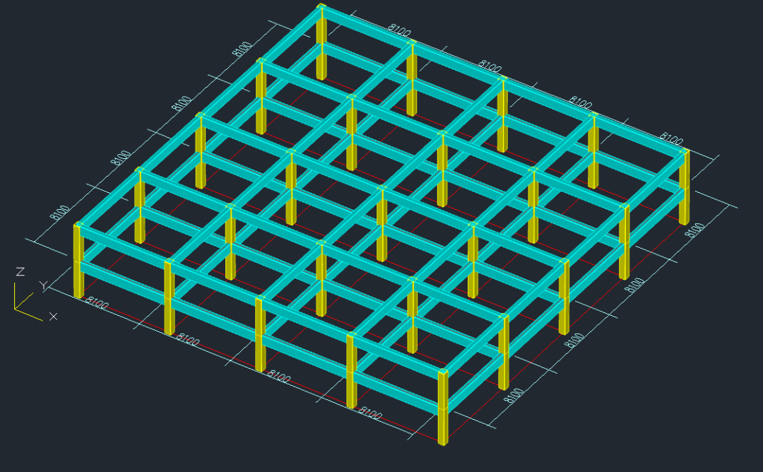

我们以某试算模型进行分析,总体思路如下:8100*8100标准跨度,柱底荷载控制在5000KN左右,基础为500mm厚筏板基础,柱冲切计算如下图:
2、中柱、边柱冲切验算
平板式筏基,柱冲切验算结果简图如下:
中柱
边柱
从冲切验算简图中可以看到,采用YJK软件计算,该中柱、边柱冲切验算结果不满足抗冲切要求。应采取相应措施--布置柱墩或采用抗冲切钢筋。

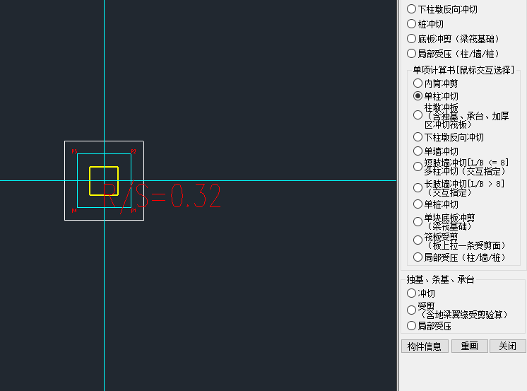

3、设计师操作思路:筏板中建暗梁即地基梁来计算抗冲切钢筋
在基础中建立暗梁即1000*500地基梁,如下图:
布置和板等厚度”暗梁”时,按梁筏基础计算,梁板变形协调。此时可认为柱冲切力由梁端剪力+板边剪力共同平衡。
由于目前规范中,尚未提供这种情况的计算方法,因此YJK软件的计算未输出冲切计算简图结果(软件规则是有地基梁时不输出柱冲切验算结果),但此时并不代表冲切没有问题。
如果用户人工点击“单柱冲切”,软件则按照平筏进行验算,即偏于安全的、不考虑地基梁提供的抗冲切力,当然,此时还是冲切不满足要求,见下图。

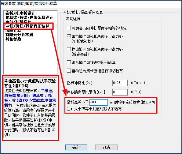

收到用户反馈,YJK4.1及YJK4.0补丁做了针对性改进:
针对布置暗梁或者矮梁的筏板基础,软件在“冲切/剪切/局部受压验算”参数页中增加了“梁板高差小于(300)mm时按平筏验算柱(墙)冲切”参数,则布置的地基梁和筏板高差在小于设定值时,柱墙冲切将按照平板式筏基计算,不考虑地基梁的贡献,而当大于或者等于设定值时则默认不验算,例如:填入300,当高差大于等于300mm时,仍不验算冲切。当高差小于300mm时按平筏验算。
此时,冲切验算结果简图中显示的冲切安全系数是按照平板式筏基验算的结果。由于冲切验算未考虑地基梁的贡献,此时的验算结果偏于安全。

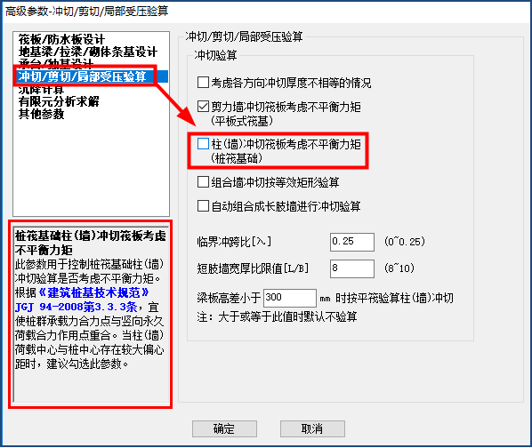

问题二:
桩筏基础,柱墙冲切验算
针对平板式筏基,地基基础规范要求柱墙冲切验算时应考虑不平衡力矩影响,而桩基规范则对桩基布置有明确的合力要求,因此没有要求柱墙冲切验算时考虑不平衡力矩影响。
因此,YJK软件仅在平板式筏基的柱墙冲切验算中考虑不平衡力矩影响,而对桩基基础,则没有考虑不平衡弯矩。
但在部分实际工程中,桩基布置承载力合力点和上部竖向荷载点偏差过大,导致较大不平衡力矩的不利影响产生,此时对桩筏基础的柱墙冲切也提出了考虑不平衡力矩的不利影响的要求。
为了适应实际工程需要,YJK4.1(或4.0补丁)软件对于桩筏基础的柱墙冲切验算也可以考虑不平衡弯矩。
在“冲切/剪切/局部受压验算”参数页中增加了参数“柱(墙)冲切筏板考虑不平衡力矩(桩筏基础)”,勾选该参数,对于桩筏基础的柱墙冲切验算也考虑不平衡弯矩,如不勾选则按桩基规范计算不考虑不平衡弯矩,软件默认不勾选。

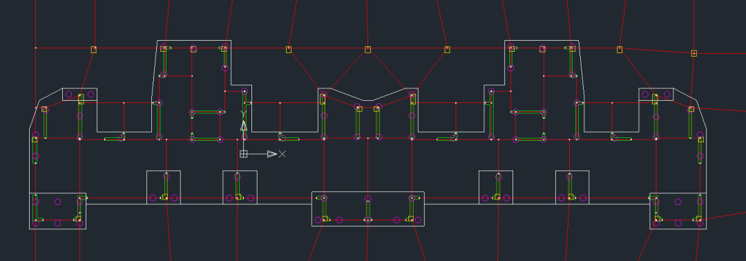

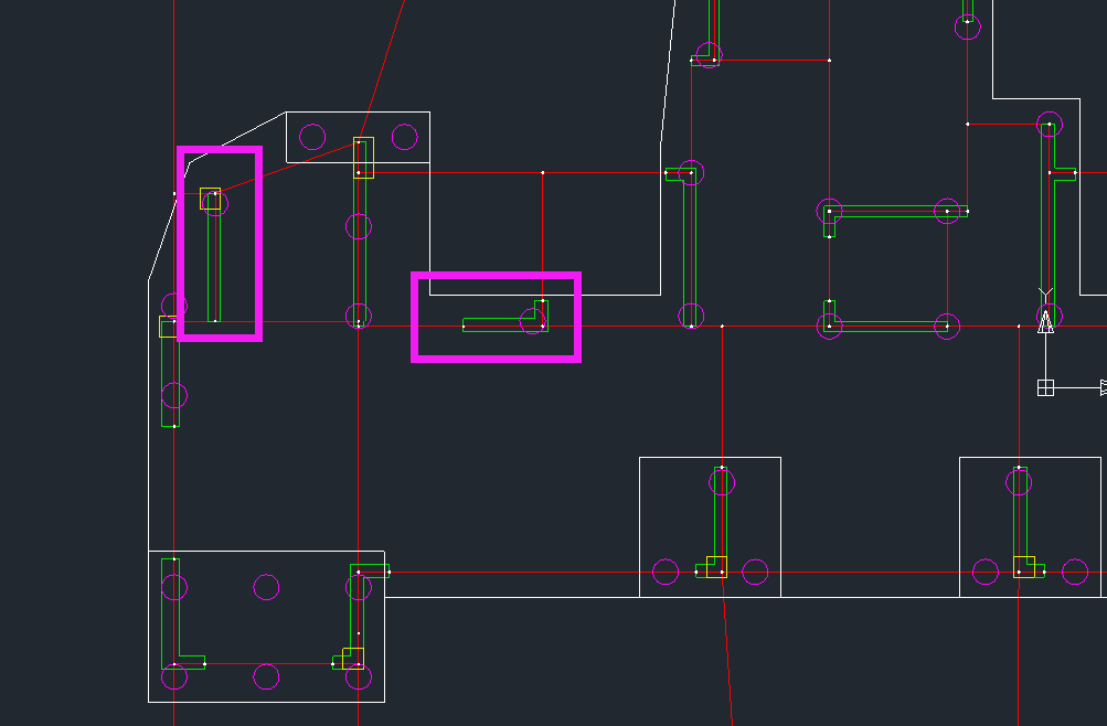

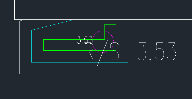

1、项目背景
实际结构模型共18层,约50米,桩筏基础(仅考虑桩作用,不考虑桩土共同作用),筏板厚600mm。
2、问题描述
设计师为了节省布桩,布置了墙下单桩,形成了以桩为支座、类转换层形式,筏板上抬剪力墙,如下图模型截图:
该平面中可见,桩基的布置不满足规范要求:“群桩承载力合力点应与竖向永久荷载合力作用点重合”的要求。在墙下仅布置了一根桩。
在桩基承台计算时,软件依据桩基规范5.9.7,柱(墙)冲切验算未考虑不平衡弯矩。
软件输出的冲切验算结果满足要求,而此时的结果是不考虑不平衡弯矩的。
但根据设计经验,该位置筏板转换墙,同时层数比较高,剪力墙荷载比较大的情况下,在考虑其不平衡弯矩时,有可能算不过,可能存在一定的安全隐患。

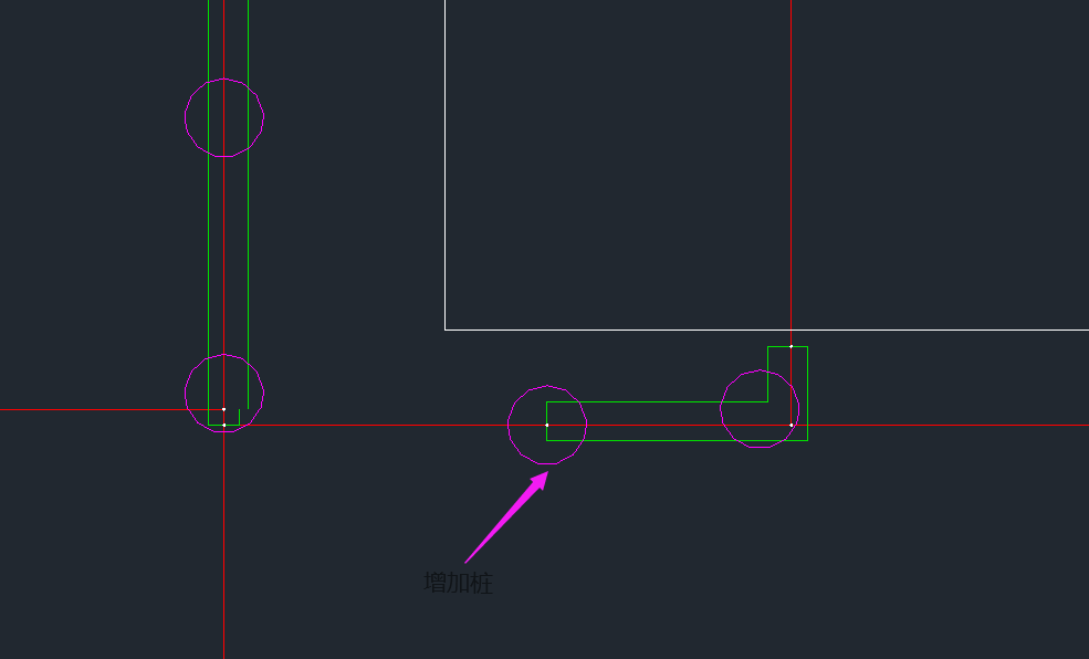

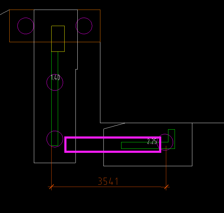

对于这种布桩的方式超出规范标准的情况,在YJK4.0及之前的版本中,是依据桩基规范验算不考虑不平衡力矩的。此种情况下需要设计师自行做出判断,建立准确合理的模型进行设计,建议调整布桩方法,在墙下增设桩基进行计算,如下图:

收到用户反馈后,YJK4.1(即将发布)及YJK4.0补丁做了针对性改进:
软件在“冲切/剪切/局部受压验算”参数页中增加了“柱(墙)冲切筏板考虑不平衡力矩(桩筏基础)”参数,勾选该参数,对于桩筏基础的柱墙冲切验算将考虑不平衡弯矩,不勾选则按桩基规范计算不考虑不平衡弯矩,软件默认不勾选。
当工程中桩群承载力合力点与竖向永久荷载合力作用点存在较大偏心距时,会产生较大不平衡力矩,建议勾选该参数。
