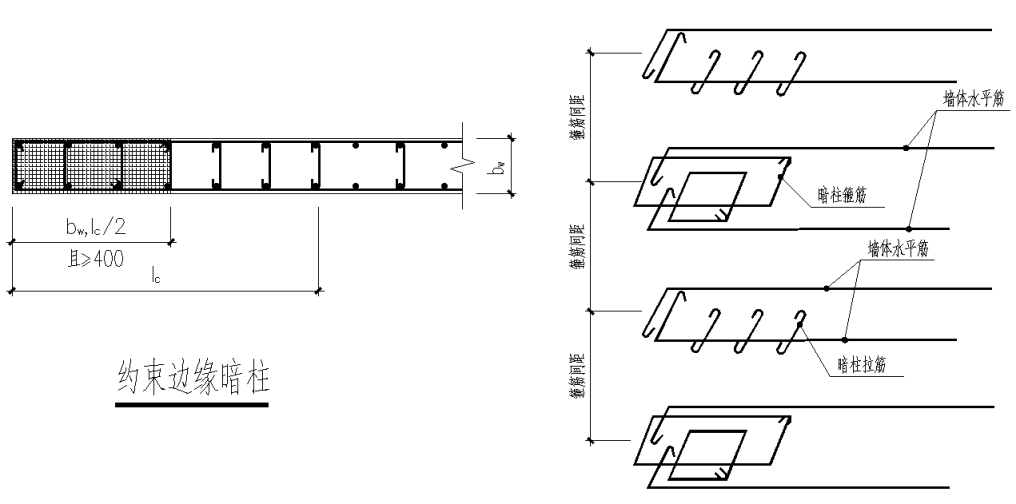

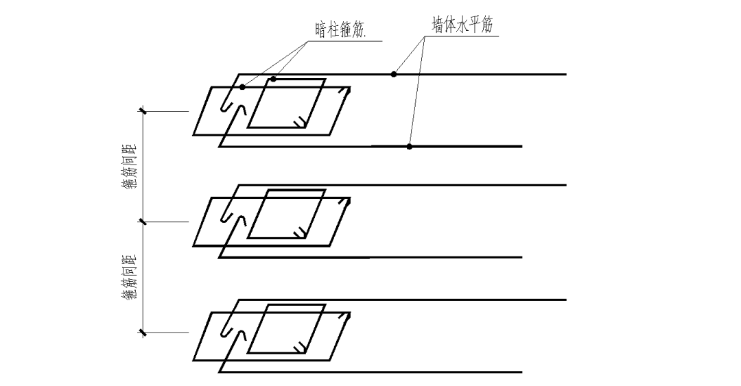

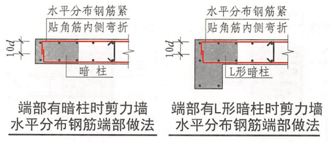

按照传统的设计方式,我们在计算边缘构件体积配箍率的时候,都是不计入墙体水平筋的。翻开《22G101-1》图集第75页,我们可以发现墙体水平筋锚入边缘构件的节点是这样的:
也就是说,箍筋和墙体水平筋有很多重叠的区域,但是我们在算体积配箍率的时候,却忽略了这部分墙体水平筋对体积配箍率的贡献。

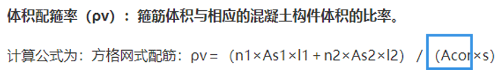

体积配箍率可计入墙体水平筋的依据来自于《建筑抗震设计规范》表6.4.5-3注解3:

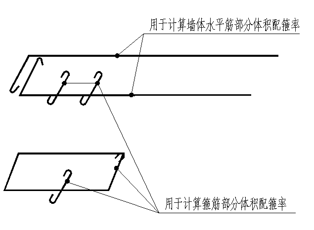

以一字型暗柱为例,如果计入墙体水平筋,《22G101-1》图集是这样给出的:
《22G101-1》图集第81页还规定:对于有体积配箍率要求的边缘构件,计入的墙体水平筋的体积配箍率不应大于总体积配箍率的30%。
而对于非底部加强区的构造边缘构件,《22G101-1》图集第82页规定:计入的墙水平分布钢筋不应大于边缘构件箍筋中体积(含箍筋、拉筋以及符合构造要求的水平分布钢筋)的 50%。

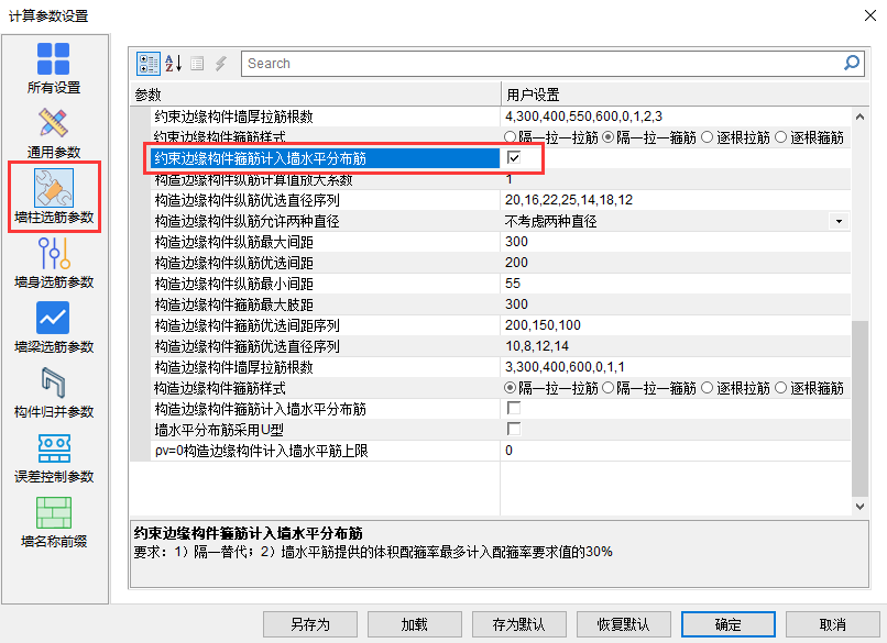

一、约束边缘构件

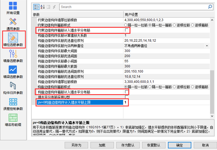

软件通过下图参数控制约束边缘构件箍筋是否考虑计入墙体水平筋。

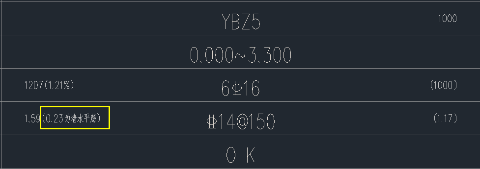

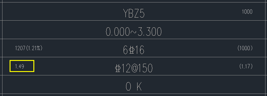

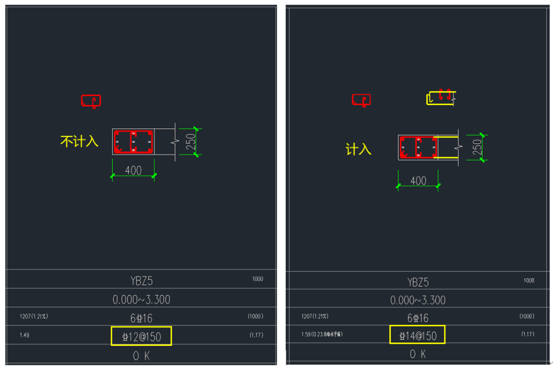

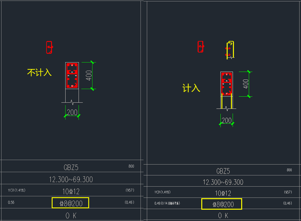

我们做一组对比:下图中左侧为不计入墙体水平筋,右侧为计入。

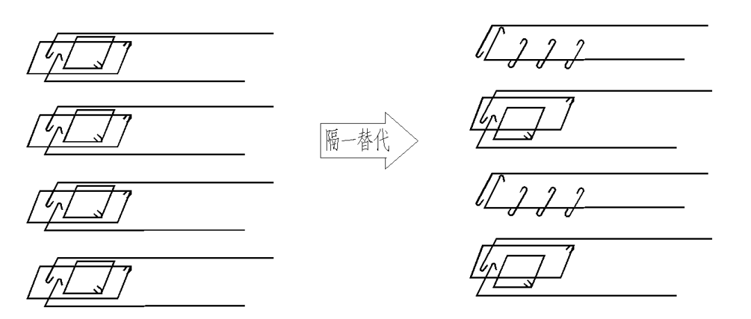

程序的处理原则为:先将约束边缘构件的箍筋间距调整成与墙体水平筋的整数倍,然后进行进行隔一替代。
再验算箍筋直径是否满足体积配箍率要求,如果不满足,则需要增加大箍筋直径或者减小箍筋间距。本例墙体水平筋的间距为150,箍筋间距也为150,无需调整间距。但为了满足体积配箍率的要求,程序在隔一替代之后增加了箍筋直径。
这就是用户疑问最多的地方了:箍筋直径增大了,这不是更加浪费了么?我们仔细看一下就可以发现:不计入墙体水平筋的体积配箍率为1.49%,而计入墙体水平筋的体积配箍率虽然是1.59%,但是其中0.23%为墙体水平筋提供,也就是说箍筋部分的体积配箍率为1.36%,是比不计入要小的。
对于这种隔一替一方式的体积配箍率程序是如何计算的呢?

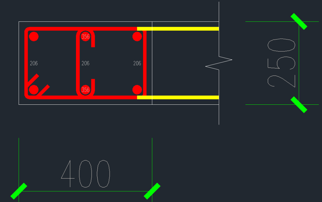

我们以上面YBZ5为例:
Acor=(400-15x2-14x2)x(250-15x2-14x2)=65664mm2
箍筋部分的体积配箍率pv1=(356x2x153.9+206x3x153.9+206x2x153.9)/65664/300=1.36%
墙体水平筋部分的体积配箍率pv2=(356x2x50.3+206x50.3)/65664/300=0.23%
pv=pv1+ pv2=1.59%
根据《22G101-1》图集第81页规定:计入的墙体水平筋的体积配箍率不应大于总体积配箍率的30%。pv2=0.23%<0.3 pv =0.477%
可以看到,虽然看起来箍筋直径增大了,总的体积配箍率增加了,但由箍筋承担的体积配箍率减少了。

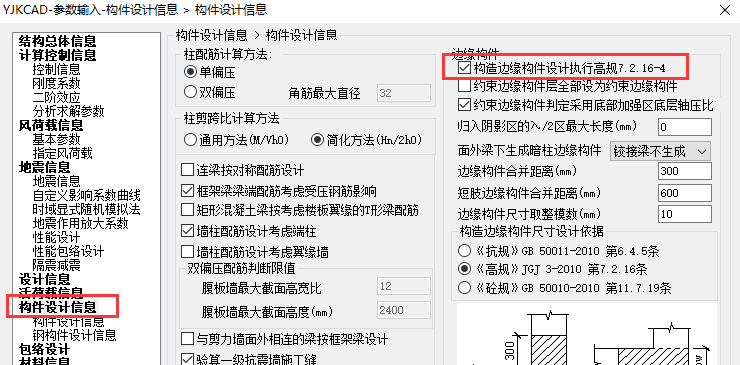

《高规》7.2.16-4条对复杂结构的构造边缘构件有体积配箍率要求。
值得注意的是,程序不能自动识别是否考虑该条要求,需要先在前处理——计算参数人为指定。

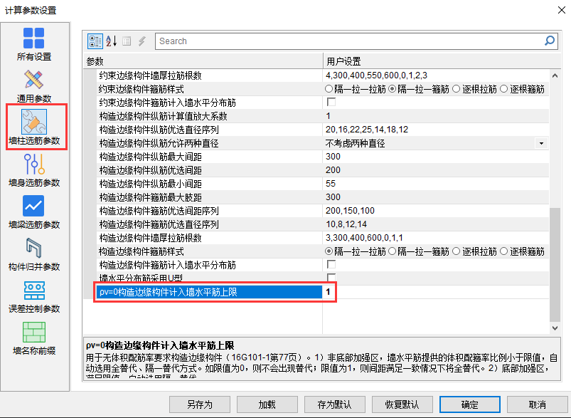

在施工图模块,软件通过下图参数控制有体积配箍率要求的构造边缘构件箍筋是否考虑计入墙体水平筋。
有体积配箍率要求的构造边缘构件,计入墙体水平筋影响的体积配箍率与约束边缘构件算法是一样的,这里不再赘述了。
对于未勾选【构造边缘构件设计执行高规7.2.16-4】的工程,它的构造边缘构件都是无体积配箍率要求的。【构造边缘构件箍筋计入墙体水平分布筋】对于无体积配箍率要求的构造边缘构件是不起作用的,这也就是为什么用户勾选了【构造边缘构件箍筋计入墙体水平分布筋】,生成的暗柱箍筋没有任何变化的原因所在。

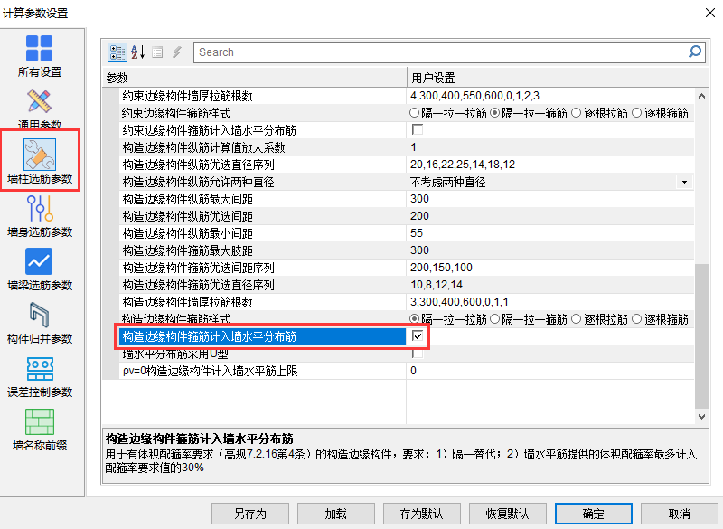

软件通过下图参数实现无体积配箍率要求的构造边缘构件箍筋是否考虑计入墙体水平筋。
对于无体积配箍率要求的构造边缘构件,《16G101-1》图集没有替代率的要求,而新版的《22G101-1》图集规定了50%的替代率。因此程序提供了三种模式:
pv填0,此时不计入墙体水平筋的影响。
pv填1,不考虑体积配箍率的影响,箍筋全部被墙体水平筋替代。
pv填0~1之间的数值,比如按照《22G101-1》图集规定填入0.5,程序先按照隔一替代,再按50%的替代率进行验算。
