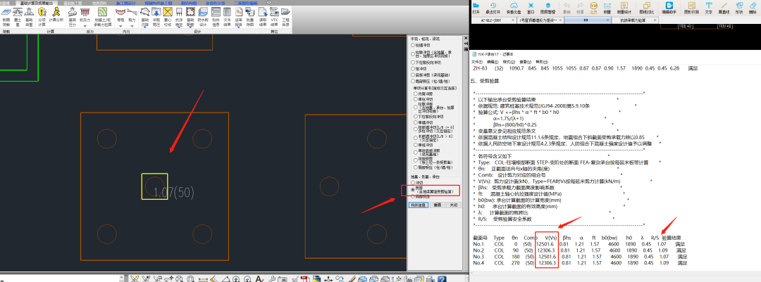

按上述计算原则,对用户问题进行复核。以计算截面法向角度是0度为例,复核承台剪力设计值:

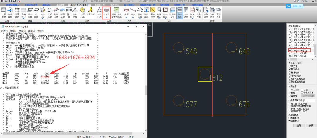

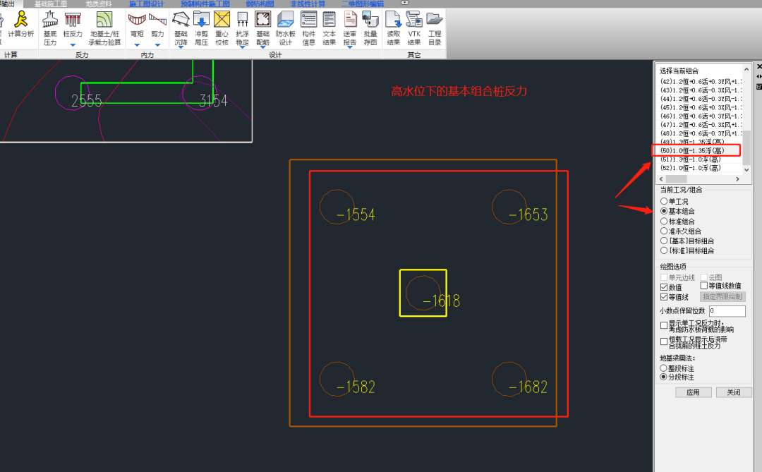

(1) 基本模型中的剪力设计值
控制工况下桩反力如下图,单柱下承台剪力计算类型为COL,计算截面在柱边,计算截面的法线与x轴正向夹角度是0度,即计算截面在柱右侧,其隔离体上的桩反力为1648+1676=3324kN。

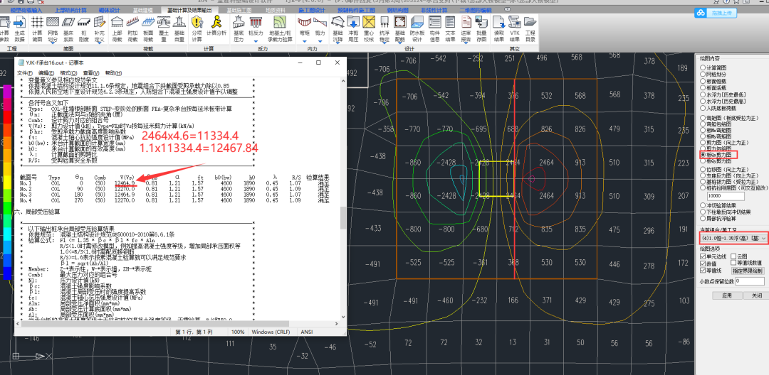

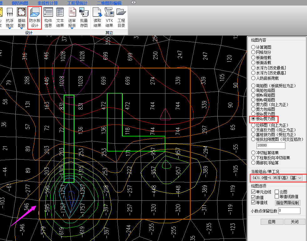

(2 )防水板模型中剪力设计值
防水板模型中控制工况下单元剪力如下图,最大的剪力单元是2464kN/m,对应承台宽度为4.6m,剪力设计值为2464x4.6=11334.4kN,重要性系数1.1,故剪力设计值为1.1x11334.4=12467.84kN>3324kN(桩反力求得剪力),所以剪力设计值取12467.84kN,与计算书一致。

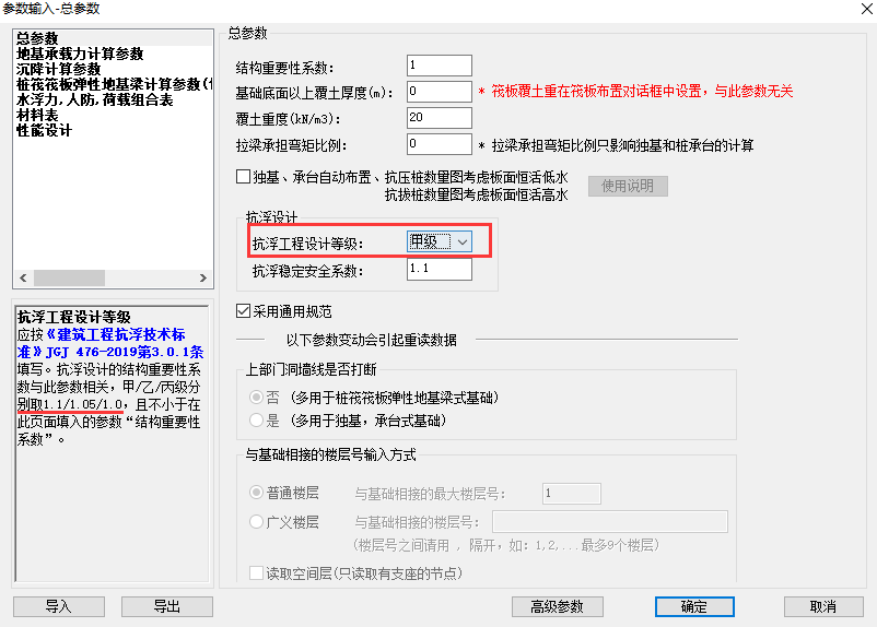

需要注意,板元中的数值都是未考虑各种系数的,构件信息中的数值是考虑各种系数的。本模型抗浮等级为甲级,抗浮重要性系数是1.1,结构重要性系数是1.0<1.1,故重要性系数取为1.1。

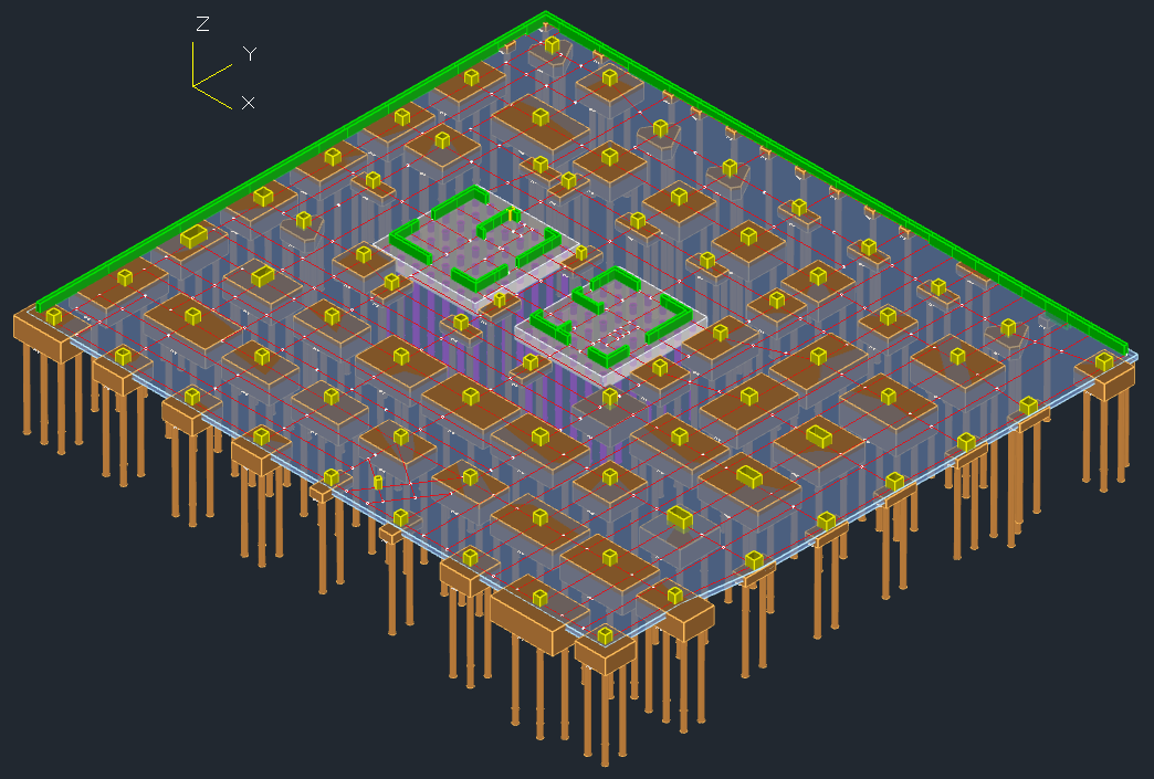

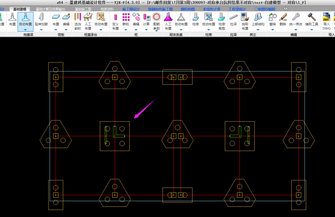

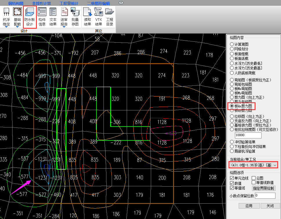

以下截图中箭头处承台为例,求解防水板中多簇墙下承台剪力设计值。

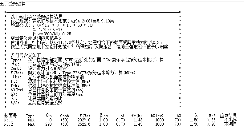

此承台构件信息如下:
(1) Vx求解

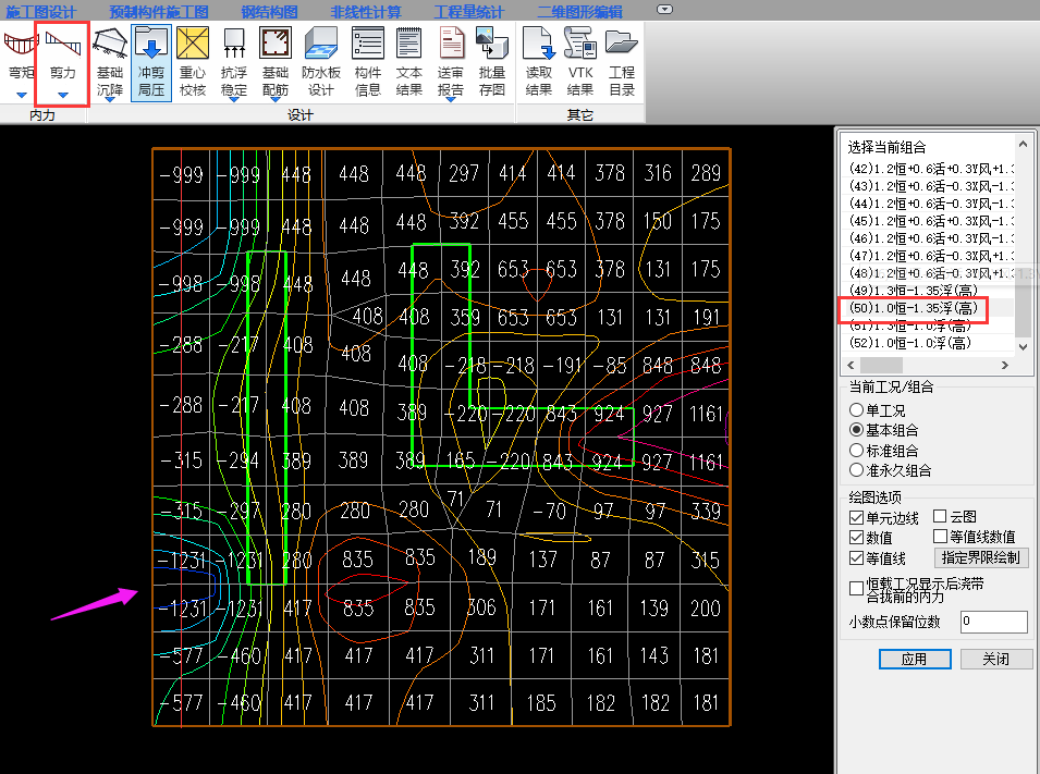

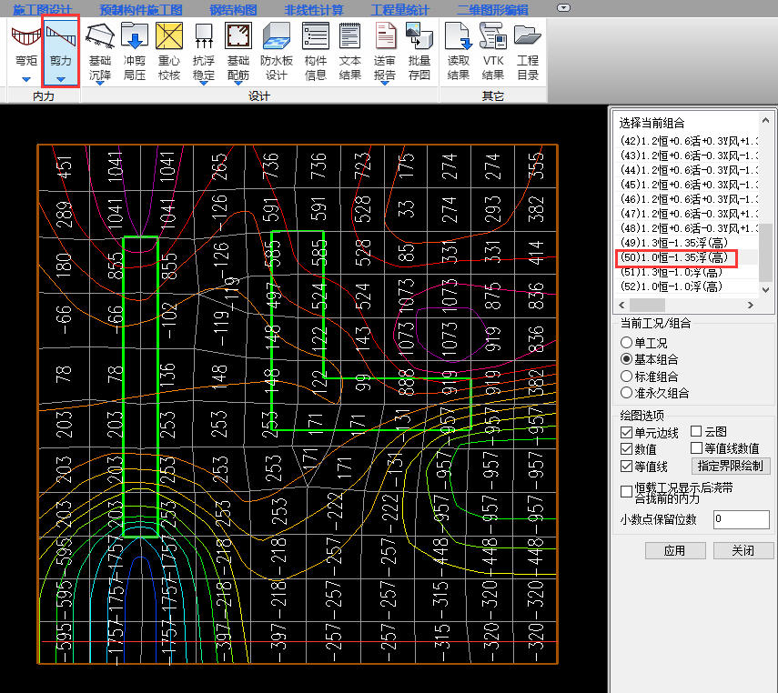

控制工况1.0恒-1.35浮下,基本模型与防水板模型中单元剪力如下图。

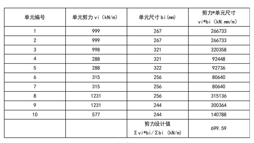

基本模型中,在最大剪力单元(剪力值是1231kN/m)处做计算截面,计算截面穿过的剪力单元的剪力值vi和所对应的单元尺寸bi读取如下表,
Vx=Σvi*bi/Σbi=699.59kN/m。
表1 基本模型中单元剪力Qx、单元尺寸统计表
控制工况1.0恒-1.35浮下,防水板中最大的单元剪力为1231kN/m,即为防水板中剪力设计值。
故总的剪力设计值为Vx=(1231+699.59)x1.05=1930.59x1.05=2027.119kN/m,与构件信息中2029kN/m一致。其中1.05是抗浮重要性系数。

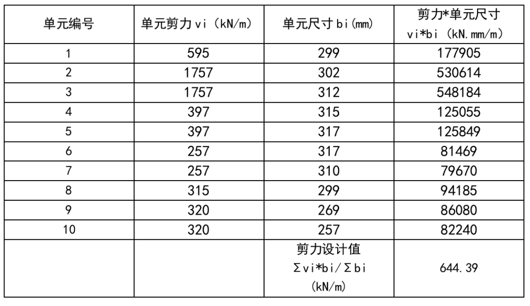

(2) Vy求解
基本模型中,在最大剪力单元(剪力值是1757kN/m)处做计算截面,计算截面穿过的剪力单元的剪力值vi和所对应的单元尺寸bi读取如下表,Vx=Σvi*bi/Σbi=644.39kN/m。
表2 基本模型中单元剪力Qy、单元尺寸统计表
防水板中最大的单元剪力为1757kN/m,即为防水板中剪力设计值。
剪力设计值为Vy=(1757+644.39)x1.05=2401.39x1.05=2521.46kN/m,与构件信息中2522kN/m一致。其中1.05是抗浮重要性系数。
