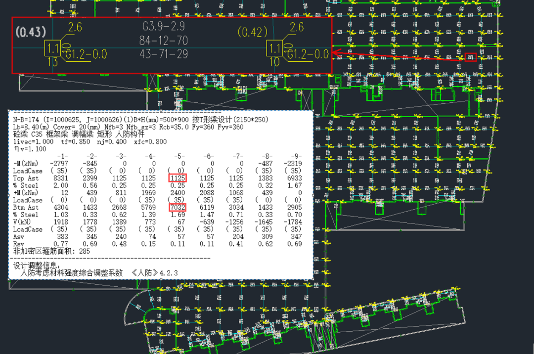

人防设计时,梁跨中上筋有时计算结果很大,但对应的LoadCase为0,一个重要的原因是人防设计时,规范有延性比要求,一般按3控制。当跨中底筋配筋率大于1.5%时,按 照《人防规范》4.10.3 公式正算,界限相对受压区高度约为0.167,这时软件一般通过增加受压钢筋来确保受压区高度不超限,此时跨中上筋计算结果有时很大,但由于是作为受压钢筋的计算结果,输出的顶部组合号及顶部弯矩均为0。
举例说明一下:

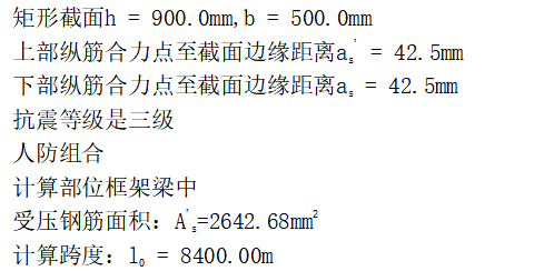

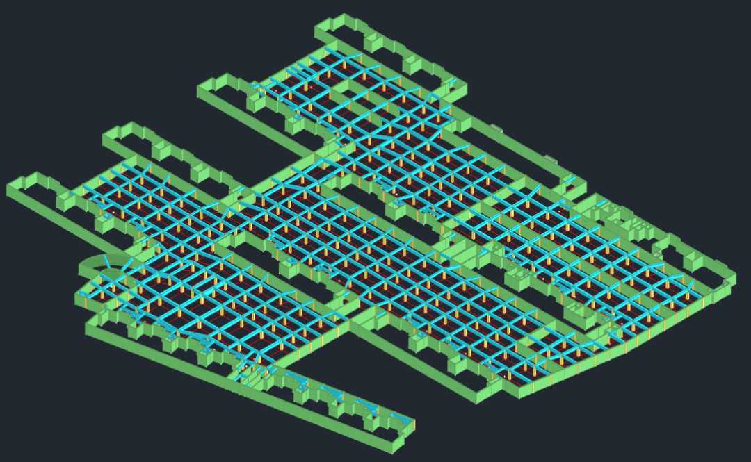

该地库模型,Ⅱ类场地,7度设防,设置了6级(核)人防荷载,计算之后,我们选取其中一根梁来验证一下:
材料信息
截面信息
该梁截面是矩形截面,我们直接按照构件信息里面的配筋率进行验算:
正好满足规范延性比要求,也说明软件是按照延性比3来考虑的。

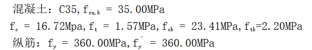

如果是通过实配钢筋直接代入人防规范4.10.3条反算延性比,需要注意这里有一个前提条件:受拉区配筋率计算时,受拉区面积是不应该发生变化的。受拉区截面面积如果发生变化,比如梁配筋验算时考虑楼板翼缘作用,按照T型截面配筋设计并且中和轴在受压翼缘之内时,用实配钢筋计算受拉区配筋率就不能按照原始矩形梁截面计算,应该按照考虑受压翼缘计算宽度的矩形截面计算。我们以上面工程的另一根梁来说明:
材料信息
截面信息

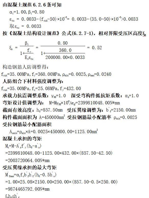

弯矩设计值:M=2399.81kN*m(+)
中和轴位于受压翼缘内,应按照宽度为b’f的矩形截面进行承载力计算
对本例,受压翼缘计算宽度就是bs=b’f=2150.00mm
注意构件信息中的受拉配筋率是按照b=500算的:

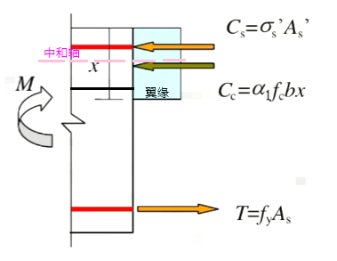

这时我们就不要直接用构件信息里面的受拉配筋率代入4.10.3-2中计算延性比了,而需按照截面宽度为bf’的矩形截面验算延性比。也就是说4.10.3仅适用于矩形截面验算延性比,当混凝土梁考虑楼板作为受压翼缘时,需利用内力平衡计算截面受压区高度,进行验算延性比。
对于这种情况,我们可以按照钢筋面积直接反算出受压区高度x,直接得到x/h0比值。
如上图,套用力平衡公式:
fy*As-fy’*As’=α1*fc*bf’x
432*(7032-1125)=1*25.08*2150*x得到x=47.5
x<2as’,受压钢筋不屈服,可保守取x=2as’计算x/h0
x/h0=47.5/832.5=0.057<0.5/3=0.167
满足延性比要求。
