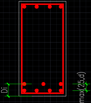

确定钢筋合力点至截面受拉边缘的距离时使用的保护层厚度c是读取建模模块下“本层信息”中设置的“梁钢筋保护层厚度”值。程序施工图模块中计算梁h0时使用的as的计算方法为:
as=(每根钢筋的截面面积乘以钢筋中心到梁边的距离加和)/(所有钢筋截面面积之和)
将计算得出的距离作为纵向受力钢筋合力点的位置:
               即
其中Di为每根纵筋中心距离截面受拉边缘的距离,Asi为每根纵筋的截面面积。
   工程实例

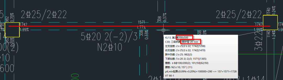

构件基本信息:抗震等级为三级,梁截面尺寸200*500,保护层厚度c=20,箍筋直径8 mm,双排纵筋直径分别为25 mm/22 mm。
第一排钢筋中心距离梁边的距离:D1=20+8+12.5=40.5 mm
第二排钢筋中心距离梁边的距离:D2=20+8+25+25+11=89 mm
截面有效高度h0=500-61.67=438.33 mm
支座处的纵向钢筋配筋率ρ=(1741.13)/(200*438.33)=1.986% 与程序输出的结果1.99%一致。

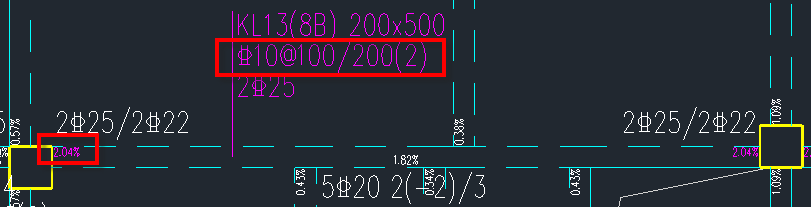

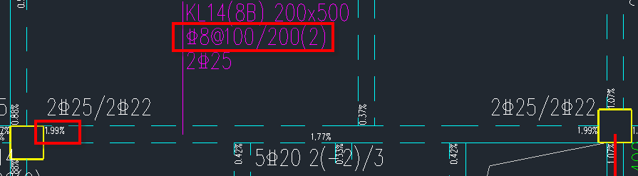

其他数据不变,只调整保护层厚度使实际配筋率发生变化,查看程序自动选筋时对于箍筋的调整:
(1)保护层厚度为20时,计算出的实际配筋率为1.99%,选筋结果如下图所示:
(2)调整保护层厚度为30时,计算出的实际配筋率为2.04%>2%,选筋结果如下图所示:
