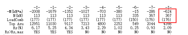

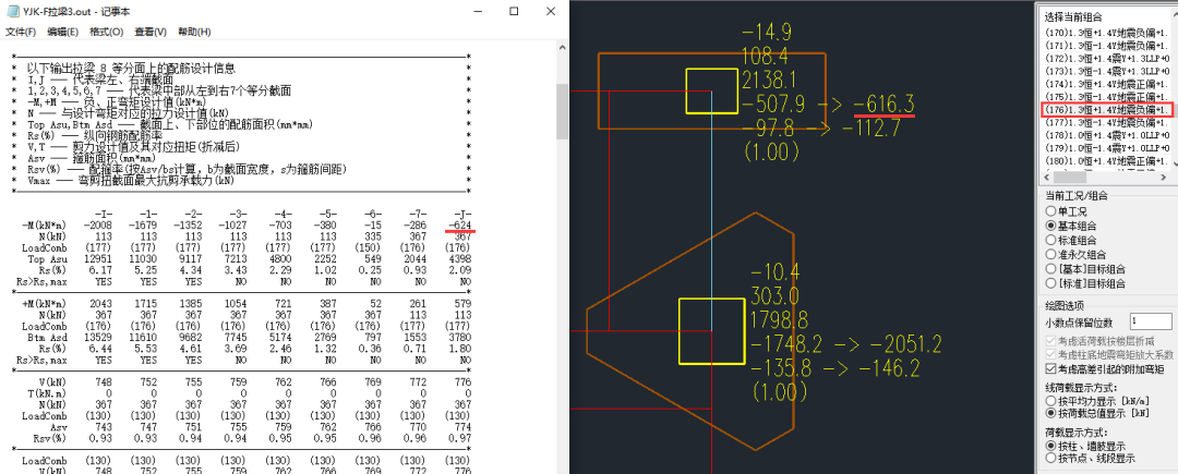

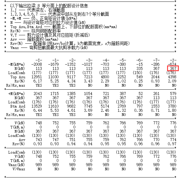

框架结构,基础形式是承台桩,部分承台间有拉梁(如上图)。为核算方便研究单跨拉梁内力(基础模型右上),查看构件信息,拉梁J端(上端)是176组合控制,拉梁拉力367kN,弯矩为624kN.m。

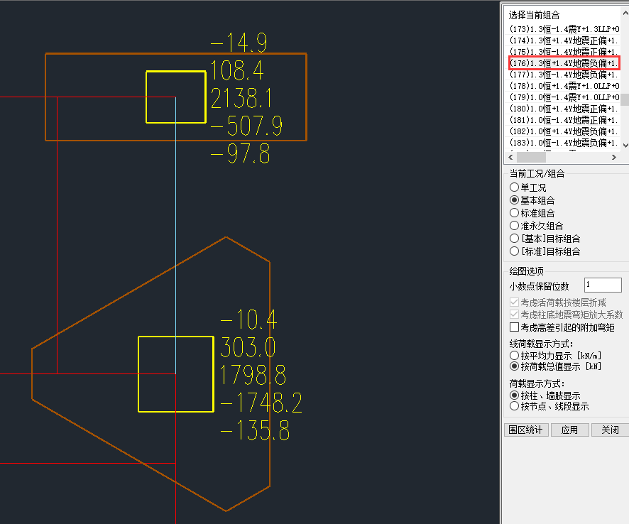

读取176组合柱底力,如下图,根据软件帮助文件,拉梁轴力取柱底轴力1/10应该是2138.1/10=213.8kN,拉梁承担弯矩比例为1,所以弯矩是507.9kN.m,与构件信息中的内力取值不一致,不知道哪里出问题了,特此请教。

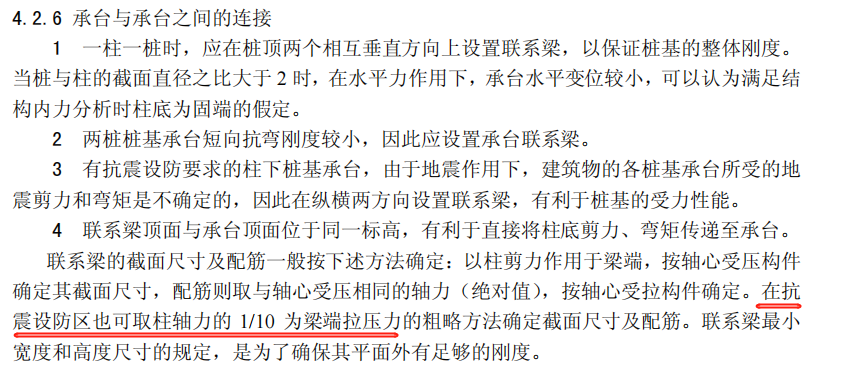

 《桩规》4.2.6条条文说明,在抗震设防区也可取柱轴力的 1/10 为梁端拉压力的粗略方法确定截面尺寸及配筋。

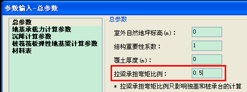

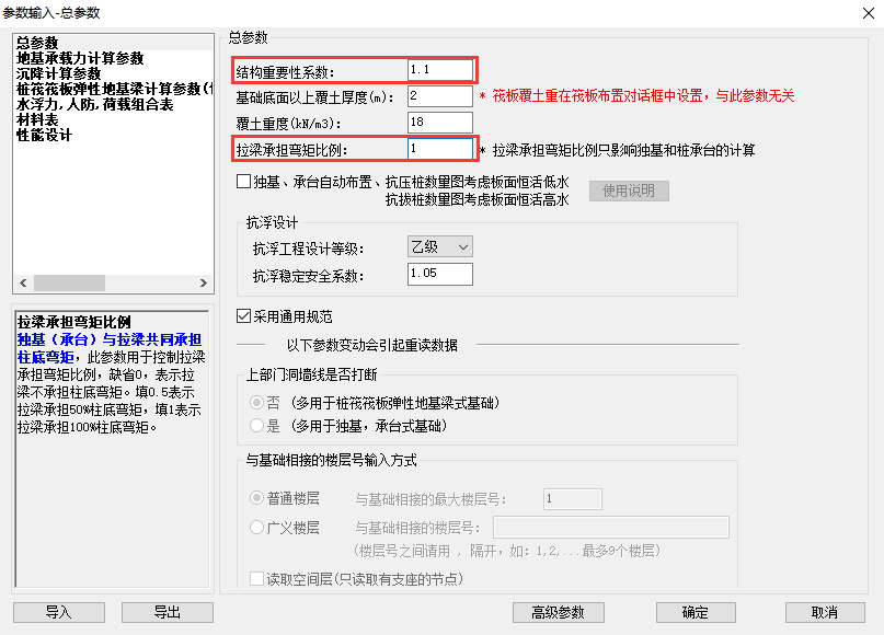

作用于拉梁两端柱底弯矩的大小,取决于“柱底弯矩”的大小和“柱底弯矩分配系数”。后者在计算参数中可以修改,如下图。
拉梁轴力、弯矩取值原则如下:
拉梁轴力取值原则:柱底轴力的1/10,其中柱底轴力是单工况下拉梁两端柱底轴力最大值再进行组合。需要注意的是,《桩规》4.2.6条规定拉梁轴力按柱底轴力的十分之一取值,并未明确是组合后的轴力还是单工况的轴力,由于这个十分之一也是经验数值,所以软件偏于安全的取单工况下两端柱底轴力的最大值再进行组合,防止组合后柱轴力小于单工况恒载柱轴力。

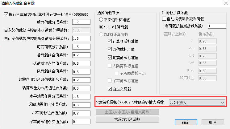

拉梁弯矩取值原则:按承担的柱底弯矩比例分配,柱底弯矩为组合后弯矩。拉梁的弯矩,除了按比例承担柱底弯矩外,还有自重、覆土重、附加恒载、附加活载产生的弯矩。其中柱底弯矩还和两个参数有关:“柱底弯矩放大系数”,“考虑高差引起附加弯矩(刚体基础自动考虑高差引起的附加弯矩)”。

拉梁构件信息如下,J端控制工况是176工况,拉梁轴力是367kN。

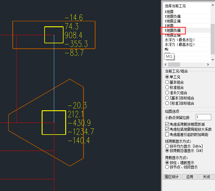

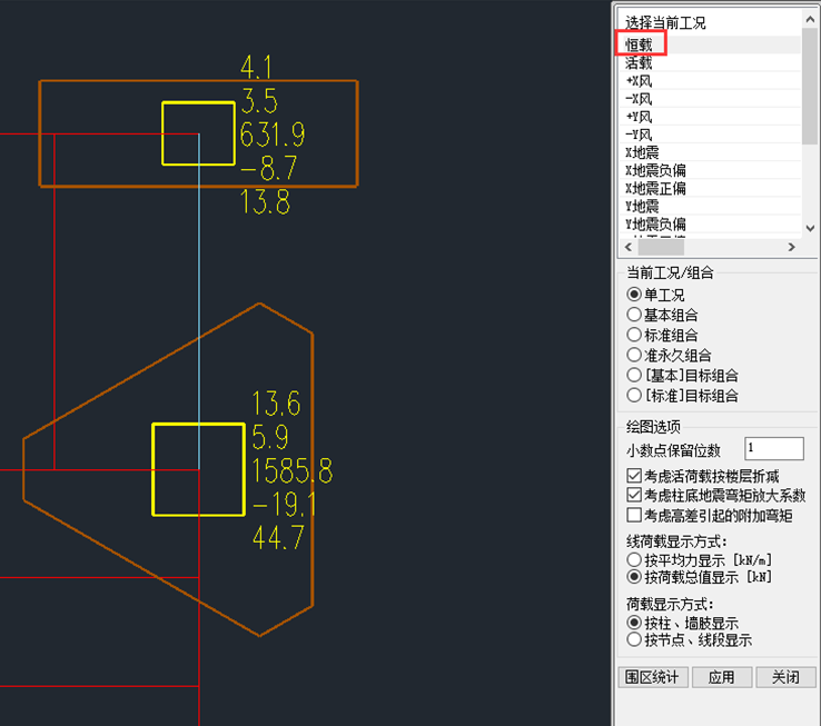

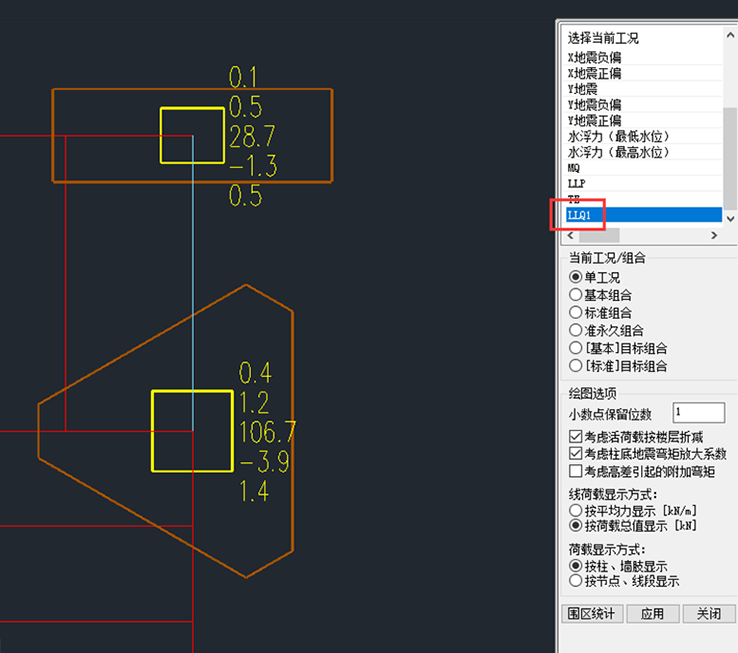

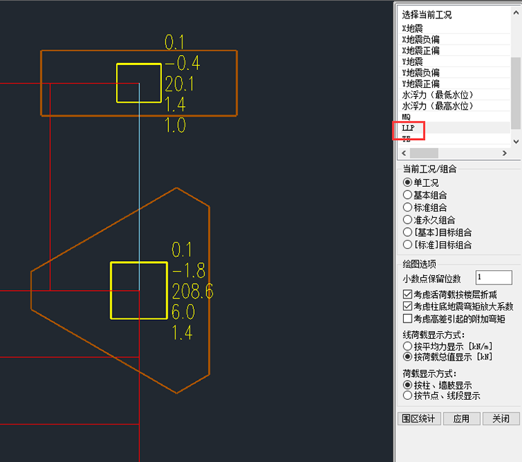

根据软件对拉梁计算原则,应先求出拉梁两端单工况下柱底轴力最大值,再进行组合,最后取组合值的1/10。拉梁两端单工况下柱底内力如下:
(点击查看大图)
单工况下两端柱底最大轴力
恒:1585.8kN
Y地震负偏:908.4kN
LLP:208.6kN
LLQ1:106.7kN
最大工况为176工况:1.3恒+1.4Y地震负偏+1.3LLP+0.65LLQ1
拉梁轴力N=(1.3x1585.8+1.4x908.4+1.3x208.6+0.65x106.7)/10=3673.835/10=367.38kN与构件信息中的367kN一致。

拉梁承担弯矩比例是1、重要性系数为1.1(抗震工况不考虑)、柱底弯矩放大系数为1,考虑高差引起附加弯矩(刚体基础自动考虑高差引起的附加弯矩)。

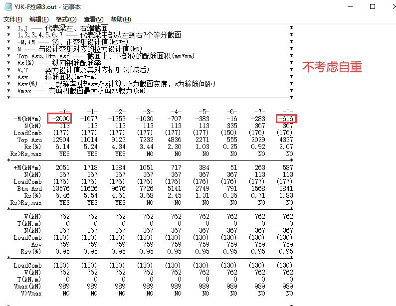

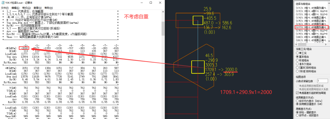

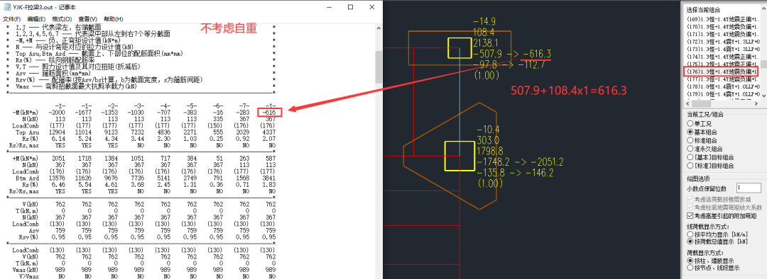

(2)不考虑自重
J端拉梁弯矩等于柱底弯矩,即考虑高差引起的附加弯矩。

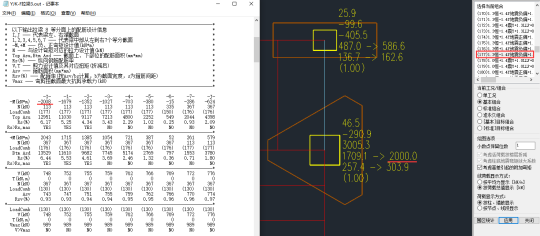

MJ=Mx+Vy*h=507.9+108.4x1=616.3kN.m(基础底标高-2m,柱底标高-1m),与构件信息616kN.m一致。计算简图中弯矩负值,指的是绕x轴弯矩,右手拇指指向x轴负向,对于拉梁,刚好是上端受拉,所以计算书中是负值,负弯矩。
I端拉梁弯矩等于柱底弯矩,即考虑高差引起的附加弯矩。
MI=Mx+Vy*h=1709.1+290.9x1=2000kN.m(基础底标高-2m,柱底标高-1m),与构件信息2000kN.m一致。计算简图中弯矩正值,指的是绕x轴弯矩,右手拇指指向x轴正向,对于拉梁,刚好是上端受拉,所以计算书中是负值,负弯矩。
(3)考虑自重
拉梁计算和配筋采用交叉梁的计算模型,计算中以柱为拉力计算的固定支座(不考虑墙)拉梁截面400x600(mmxmm),柱节点间跨度3.5m,容重25kN/m3,
拉梁自重qk=0.4x0.6x25=6kN/m
拉梁自重产生的端弯矩
Mq=γGqkl2/12=1.3x6x3.52/12=7.9625 kN.m
J端,MJ=Mx+Vy*h+Mq=507.9+108.4x1+7.9625=616.3+7.9625=624.263kN.m与构件信息624kN.m一致。
I端,MI=Mx+Vy*h+Mq=1709.1+290.9x1+7.9625=2000+7.9625=2007.963kN.m与构件信息2008kN.m一致。
