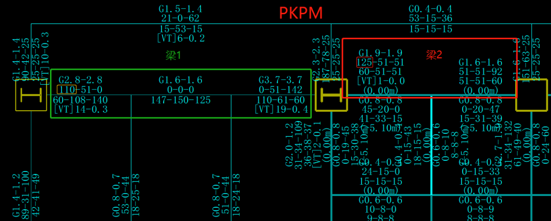

确保同样的模型在两软件的各项计算参数尽可能一致,完成计算,查看配筋结果。下面截取模型中比较典型的框架梁中的两跨进行分析,如下图所示,依次命名为“梁1”、“梁2”。可以看到两软件梁1支座负筋的计算结果基本没有差别,但是梁2支座负筋的设计结果差别较大:

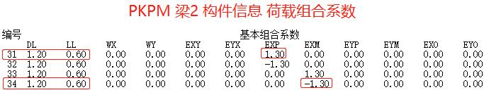

针对以上结果,首先分析配筋有差别的梁2。先看一下PKPM中梁2的构件信息:
从上图可以看到,PKPM梁2左支座控制弯矩取的是34组合,控制轴力取的是31组合,对PKPM构件信息组合系数项31组合和34组合截图如下:
* 荷载工况EXP---X向正偏心地震——对应YJK里的“EX-”工况
* 荷载工况EXM---X向负偏心地震——对应YJK里的“EX+”工况
对PKPM梁2左支座各单工况调整后标准内力截图如下:
PKPM梁2 左支座负弯矩控制组合34:1.2*DL+0.6*LL*-1.3*EXM,
M34=1.2*3051.16+0.6*468.66-1.3*(-2508.00)=7202.99kN*m(PKPM左支座弯矩值在内力简图和上述文本中是上部受拉为正值)
N34=1.2*66.37+0.6*11.68-1.3*405.05=-439.91kN,(PKPM的轴力符号和YJK一样是拉为正压为负)
PKPM梁2 左支座轴力控制工况31:1.2*DL+0.6*LL*+1.3*EXP,M31=1.2*3051.16+0.6*468.66+1.3*(-2163.30)=1130.26kN*m
N31=1.2*66.37+0.6*11.68+1.3*518.64=760.88kN

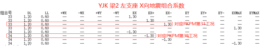

对应PKPM的31组合和34组合,对比一下YJK的这两种组合的内力结果:
根据上面对比发现PKPM和YJK各单工况内力基本一致,各组合内力也基本一致,只是PKPM分别取了34组合的支座负弯矩(-7202.99kN*m)和31组合的最大轴拉力(760.88kN)——事实上,根据YJK的内力、配筋设计结果,可以发现用这两个组合单独配筋都不起控制作用。

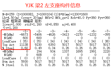

作为参照,下面截图所示,为YJK中梁2左支座配筋的构件信息及其控制工况和控制内力:
对应YJK中的控制组合1.2*DL+0.6*LL*+1.3*EY,PKPM中的对应组合是1.2*DL+0.6*LL*+1.3*EYX:
此组合下的左支座负弯矩值=1.2*3051.16+0.6*468.66+1.3*2028.34=6579.43kN*m
此组合下的左支座处轴拉力值=1.2*66.37+0.6*11.68+1.3*390.15=593.85kN,
可以看到,PKPM这个组合的内力结果和YJK的几乎没有差别,但是PKPM并没有使用这个组合的内力去配筋,而是用支座负弯矩包络值过滤掉了这一组合。

上述案例中的梁1实际上属于框架梁支座是正截面受弯类型,下图是此案例中截取自PKPM的轴力包络图,可以看到梁1上没有控制轴力:
从配筋简图也可以看到,PKPM和YJK中梁1的支座配筋基本没有差别。
