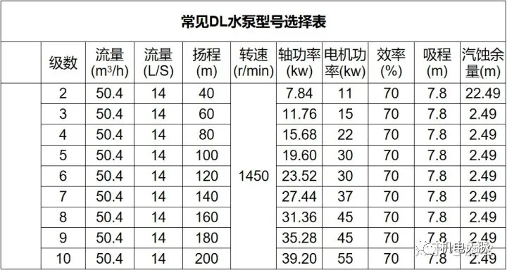

3) 临时用水水泵选择:
水泵扬程:
计算公式:H=(H1+H2+H3 )x1.1
流量Q=10L/s=36m3/h (F1以上消防用水量均取为10L/s)
H1最不利端消火栓至泵房地面高度(水柱);
H2水枪喷射水压(水柱),根据设计规范取25水柱;
H3管路损失压头(水柱);其中H3:
H3=h1+h2=h1+0.2h1=1.2iL
h1—沿程水头损失(水柱);
h2—局部水头损失(水柱),取沿程水头损失20%
i—单位管长水头损失,查表i取0.0269;
L—计算管段的长度(m)
通过上述公式计算出水泵的扬程以确定水泵的型号。

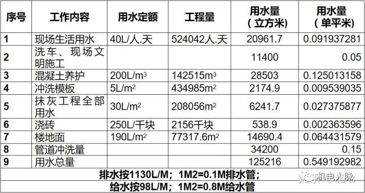

举例:施工用水量(可供参考)
