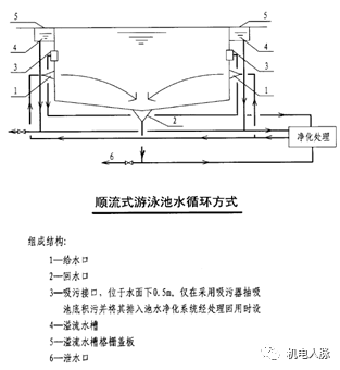

01 顺流式
1、基本原理
泳池的全部循环水,经由设置在池端部或侧壁水面以下的给水口送入池内,再由设在池底的回水口取回,进行水处理后再送回池内继续使用的水流组织方式。
2、适用场合
季节性室外游泳池、水上游乐池。
3、优缺点分析
3.1、 优点分析
机房无均衡水箱,投资较省,占地较小,机房标高比泳池底标高相同即可满足要求。
结构要求较低,池体开洞较少,土建费用较低要低
布置简单,设备数量较少,管理维护方便。
3.2 、缺点分析
水质较差,布水口较少,布水不如逆流式均匀,容易产生死水区。
池底吸水负压较大,相对较危险,容易造成游客或小孩肢体或毛发被回水口吸附造成人身伤害,需采取一定保护措施。
溢流槽溢水全部外排,浪费水较多。
水面一般非满水式,无法消除游泳时产生的水波,游泳阻力较大,顾客体验效果较差。

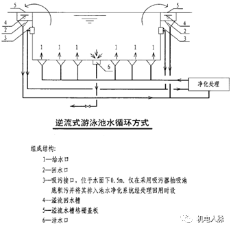

02 逆流式
1、基本原理
泳池的全部循环水,经由设置在池底的给水口送入池内,再由设在池壁外侧的溢流槽内溢流回水口取回,进行处理后再送回池内继续使用的水流组织方式。
2、适用场合
竞赛类游泳池、专用类游泳池、文艺演出用水池、公共类游泳池。
3、优缺点分析
3.1、优点分析
池面的漂浮物及油膜可经由池岸溢流槽收集后返回水处理系统,可有效净化池内上层水悬浮物质,整体水质较好,清澈度高。
将相当数量的池子进水口均匀地布置在池底,水流垂直向上,能防止涡流产生。
由于是地底均匀向上给水,能有效做到被净化水与未净化的水替换更新,并能尽快使池表面较脏的水快速溢流到池岸溢流田水沟,并送至池水净化设备,不会出现死水区。
布水口比较多,池底沉积物较少,池底吸污等维护清理较易。
安全性较高,池水水位稳定,能做到循环水泵自灌式吸水,无负压情况。
溢流槽水回流处理再利用,节省水费。
水面满水,水面无水波,顾客体验效果较好。
3.2、缺点分析
需要较大均衡水箱,管道比顺流多且溢流管径要求更大,机房占地较大,设备投资较高。
机房占地较大,机房标高要求较高,一般低于泳池水面3m左右,以保障溢流回水。
对土建结构要求高,土建费用比顺流池要高。
池底布水施工较顺流复杂,一般有两种方式:
1)池底结构留套管,需要下方有较高的空间做管道施工,结构要求高。
2)池底防水层上方留250~400mm厚混凝土走管层,结构及防水完成后预留池底布水管,浇筑垫层后再接水口。机电人脉认为虽要求结构较深,但无须预留池底孔洞及管道施工空间,结构做法较上一种容易,漏水风险也较小,国内采用较多。
布置较复杂,设备数量较多,管理维护较复杂。

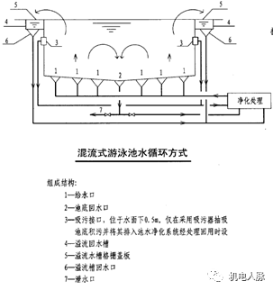

03 混流式
1、基本原理
泳池的全部循环水,60%~70%水量经由设在池壁外侧的溢流槽内溢流回水口取回;
另外30%~40%的水量,经设在池底的回水口取回。
此两部分循环水量合并进行处理后,由设置在池底的给水口送入池内继续使用的水流组织方式。
2、适用场合
竞赛类游泳池、专用类游泳池、文艺演出用水池、公共类游泳池、水上乐园等。
3、优缺点分析
3.1、优点分析
水质较好,具有逆流式池水循环的全部优点,利用水流将池底微量积污冲刷带至池底回水。
溢流槽水回流处理再利用,节省水费。
3.2、缺点分析
设备投资比逆流较高,机房要求同逆流式,管道与逆流式类似,另比逆流多一个回水主管需引至机房。
土建费用高,机电人脉认为造价同逆流甚至更高。
布置复杂,是比逆流和顺利的混合,池底和溢流回水的实际流量分配难以合理控制,管理维护复杂。
池底回水管与均衡水箱吸水管连在一起,靠止回阀防倒流,根据实际经验,若止回阀稍有问题,往往漏水到水箱的概率很大,造成大量水浪费,甚至淹没机房。
安全性较低,同顺流式,需采取一定保护措施。
对于民用项目的酒店、会所泳池,从水质效果、客户体验效果考虑,结合初投资考虑,建议采用逆流式循环方式。
