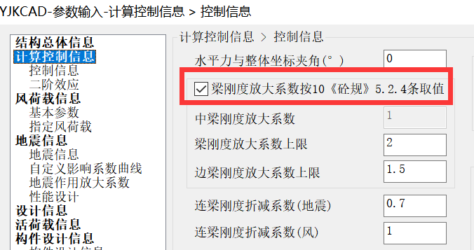

      建模中输入的梁截面尺寸,通常是按照矩形截面进行输入的,软件在计算梁的抗弯刚度时,采用建模中输入的矩形截面及材料信息计算出该梁的刚度。而实际情况是,混凝土梁和楼板一起现浇,形成一个整体共同受力。在计算模型中为了考虑楼板对梁的影响,把楼板当做梁的翼缘,使得梁形成一个T型截面或倒L型截面,这种T型或倒L型截面相对矩形截面的刚度是更大的,软件通过放大矩形截面梁的刚度来实现楼板对梁的影响。

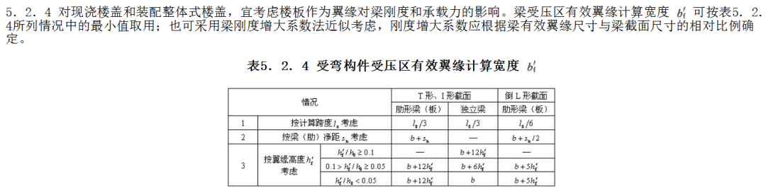

      梁刚度放大系数的规范规定
      在《混凝土结构设计规范》5.2.4条中提出了采用梁刚度增大系数法。刚度放大的方法是:a)按照表5.2.4确定梁受压区有效翼缘计算宽度;b)根据考虑翼缘后的T型截面和原矩形截面抗弯刚度比值计算刚度放大系数。

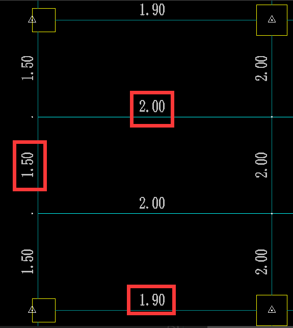

      勾选计算参数中的【梁刚度放大系数按10《混规》5.2.4条取值】后,程序会自动按照规范要求计算有效翼缘计算宽度,并计算出梁的刚度放大系数,如下图中刚度放大系数1.9。
      在某些情况下,因为平面布置等问题,计算出来的梁刚度放大系数比较大,为了避免出现太大的刚度放大系数,软件给出了【梁刚度放大系数上限】参数,当计算出的刚度放大系数大于上限值时就直接取上限值。如上图中中梁刚度放大系数2.0,边梁刚度放大系数1.5都是取的上限值。

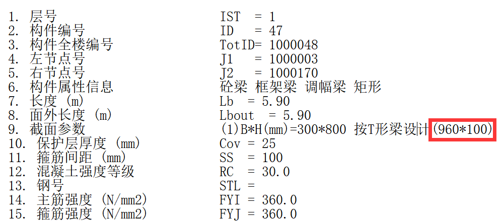

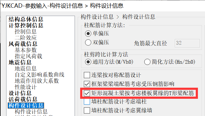

按T型梁配筋
      勾选该项,软件在承载力设计时,将考虑每侧宽度不大于板厚3倍范围内的板翼缘贡献,按考虑翼缘后T形截面进行配筋设计。在设计结果的构件信息中会显示翼缘的截面尺寸。如下图所示960*100,960是包含梁腹板宽的翼缘宽度,100是楼板厚度。当梁两侧板厚不同时,计算翼缘长度时,两侧分别计算并叠加。计算翼缘厚度时,两侧板厚取小值。如梁宽300,梁两侧板厚分别为100mm与120mm,则翼缘总长为100*3+120*3+300=960,翼缘厚度为Min(120,100)=100。
      当楼板设置了降板,且降板高度不小于100mm时,程序不考虑该楼板的作用。
      需要注意的是:(1)T形梁配筋只针对正弯矩区段,即楼板受压时才考虑;对于负弯矩区段(一般如梁支座处),仍按矩形截面配筋;(2)T形梁配筋参数不影响内力,即勾选与否,标准内力与组合内力不变。

      【梁刚度放大系数按10《混规》5.2.4条取值】与【矩形混凝土梁按考虑楼板翼缘的T型梁配筋】两个参数都是将楼板作为梁的翼缘,从而考虑楼板对梁的影响。
      两个参数的不同之处在于,【梁刚度放大系数按10《混规》5.2.4条取值】是针对整体模型的三维有限元计算阶段,【矩形混凝土梁按考虑楼板翼缘的T型梁配筋】是针对构件的设计阶段。即刚度放大系数用以算构件内力,按T型梁配筋用以算配筋。
      换句话说,梁刚度放大系数影响的是梁的内力,按T型梁配筋影响的是梁的配筋。
      综上可知,若考虑楼板作为梁的翼缘时,为保证计算、设计两个阶段的一致性,可以同时勾选梁刚度放大系数和按T型梁配筋两个参数。
