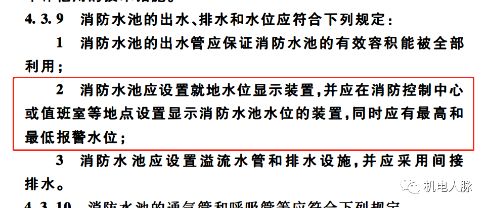

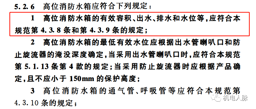

其中包括《消防给水及消火栓系统技术规范》GB 50974-2014 关于消防水池、高位消防水箱应设置水位显示装置的强制性条文亦将废止

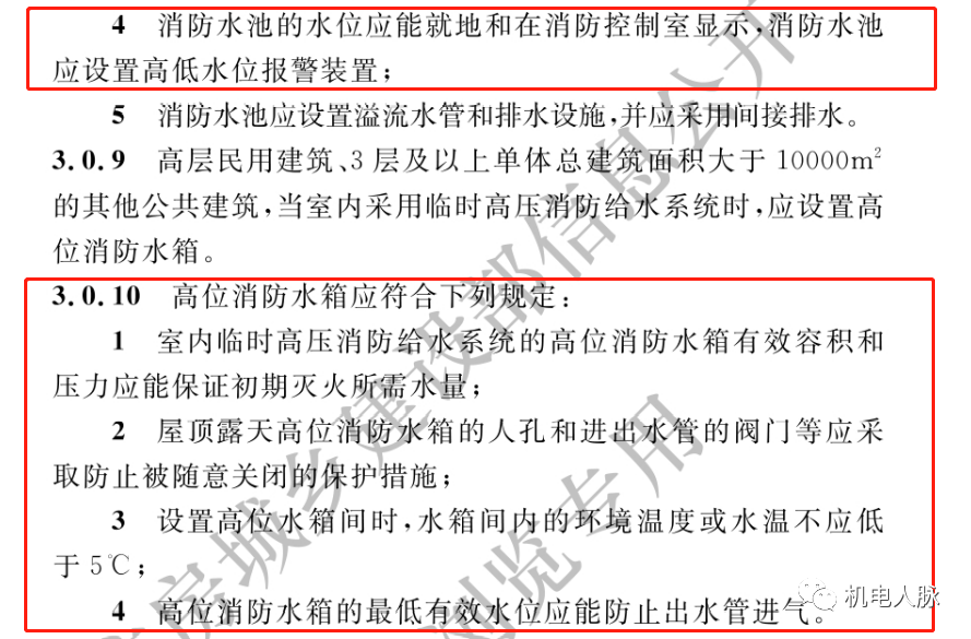

以上条文废止后,《消防设施通用规范》仅在第3.0.8条第4款对消防水池作出类似的规定,而高位消防水箱并没有此要求。

4.3.9 消防水池的出水、排水和水位应符合下列规定:
    1 消防水池的出水管应保证消防水池的有效容积能被全部利用;
    2 消防水池应设置就地水位显示装置,并应在消防控制中心或值班室等地点设置显示消防水池水位的装置,同时应有最高和最低报警水位;
    3 消防水池应设置溢流水管和排水设施,并应采用间接排水。

5.2.6 高位消防水箱应符合下列规定:
    1 高位消防水箱的有效容积、出水、排水和水位等,应符合本规范第4.3.8条和第4.3.9条的规定;
    2 高位消防水箱的最低有效水位应根据出水管喇叭口和防止旋流器的淹没深度确定,当采用出水管喇叭口时,应符合本规范第5.1.13条第4款的规定;当采用防止旋流器时应根据产品确定,且不应小于150mm的保护高度;

4 消防水池的水位应能就地和在消防控制室显示,消防水池应设置高低水位报警装置;
5 消防水池应设置溢流水管和排水设施,并应采用间接排水。

3.0.10 高位消防水箱应符合下列规定:
1 室内临时高压消防给水系统的高位消防水箱有效容积和压力应能保证初期灭火所需水量;
2 屋顶露天高位消防水箱的人孔和进出水管的阀门等应采取防止被随意关闭的保护措施;
3 设置高位水箱间时,水箱间内的环境温度或水温不应低于5℃;
4 高位消防水箱的最低有效水位应能防止出水管进气。
