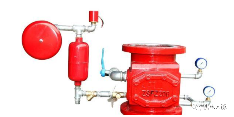

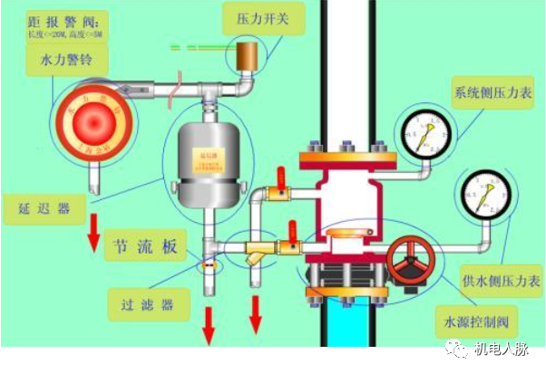

湿式报警阀工作原理: 在火警时,着火处喷淋头被火烤爆(一般场所用68度喷淋头),湿式报警阀上端由于泄水,压力变小,这时湿式报警阀下端供水侧压力超过上端系统侧压力,喷淋稳压泵工作,顶开湿式报警阀阀门,湿式报警阀下端的水流过报警阀到达喷淋管网。一部分水,流向延迟器,装满延迟器后,水继续流向水力警铃报警,同时压力开关报警,启动喷淋泵。
湿式报警阀工作原理图

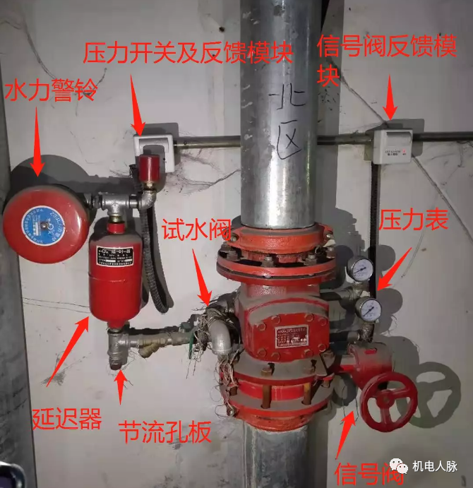

湿式报警阀实物图
01   阀瓣关闭不严
故障现象: 延迟器排水口持续漏水;严重时会发生断续报警;报警阀异常灵敏或灵敏度降低。
处理方法: 将报警阀的阀盖打开,清楚座圈及阀瓣垫面上的沉积物;更换垫片。
02  延迟器故障
故障现象: 在进行末端试水装置试验和警铃试验时报警阀不能在5-90s时间内发出报警信号;试验完毕后。延迟器排水时间超过5min。
处理方法: 检查延迟器进水口、出水口、排水口的位置和接口尺寸是否符合产品要求,排水口附件是否齐备,否则应重新装配;检查排水口是否堵塞;延迟器排水管上下应设控制阀。
03  报警阀压力表读数异常
故障现象: 压力表值异常
处理方法: 选择合适的压力表,保证压力表示值在压力表的1/3-2/3的量程区间之内,并应定期校检压力表;稳压装置的运行压力应符合消防要求;稳压水源均应从报警阀水源管道上引入,使水源能通过报警阀。
04  主排水阀故障
故障现象: 主排水阀的故障主要是阀的渗漏或损坏。如排水管滴漏不止,排水阀锈蚀卡死,难以操作。
处理方法: 水中杂物较多时,在报警阀的水源入口应设过滤器;主排水阀宜采用阀座、阀杆及阀杆螺母为铜或不锈钢材质的阀门;常检查,定期操作试验。
05  压力开关故障
故障现象: 压力开关误报警或不报警。
处理方法: 检查压力开关的最小动作压力是否符合要求;检查压力开关触点的接触电阻和绝缘电阻是否符合要求;检查电气线路和信号模块是否正常。
06  报警阀信号槽故障
故障现象: 报警水流量减小,水力警铃响度不够,甚至不响。
处理方法: 改善水源的设置,增设符合要求的水源过滤器。发现报警水流减小时应及时清理信号槽。
07  水力警铃故障
故障现象: 水力警铃在报警阀动作后不报警;水力警铃在报警阀动作后断续报警或警铃响度不够。
处理方法: 当报警试验时,发现叶轮盒无水流出或水流甚少,一般是喷嘴堵塞,应检查过滤器的网孔尺寸;当报警试验时,叶轮盒排水正常,但无声响,应检查进水管与排水管是否反向(水力警铃如被拆装过,容易出现反向,应重新按要求组装);检查铃锤是否脱落。

    因管网压力的变化,有时也会导致延时器下面不停地流水,同时报警铃也会响起。
