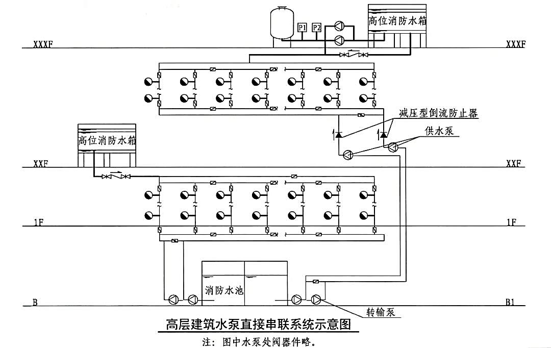

一.消防水泵直接串联供水形式
(一)基本流程:
1.低区系统灭火时,开启低区消防水泵;
2.高区系统灭火时,转输泵先启动供水,然后高区消防水泵启动,加压输送至高区消防管网。
(二)设置要求
1.当采用消防水泵直接串联时,应采取确保供水可靠性的措施,且消防水泵从低区到高区应能依次顺序启动(转输泵先启动,供水泵后启动);
2.当采用消防水泵直接串联时,应校核系统供水压力,并应在串联消防水泵出水管上设置减压型倒流防止器。
