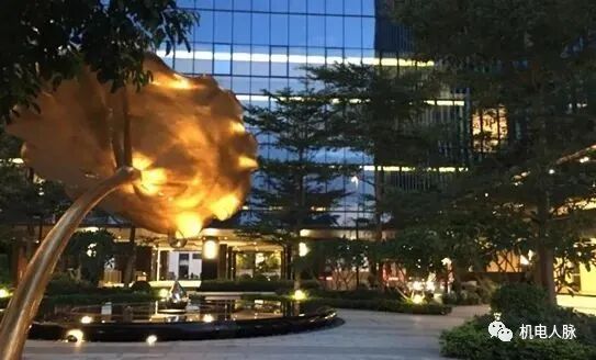

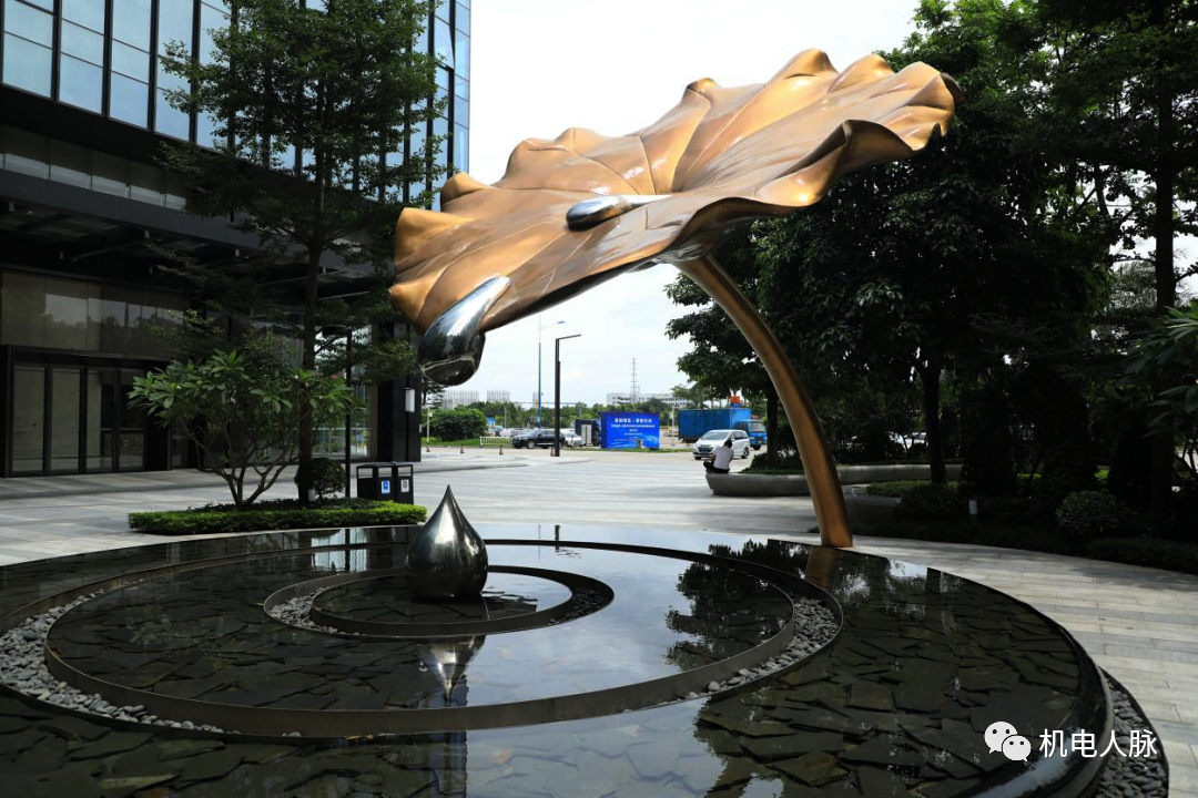

办公建筑 滴水荷叶水景
雨过天晴,荷叶上的小水滴悄然滴落在下方一片安静的水面,泛起微微涟漪。给排水设计师在池外设置两个集水井,循环给水管沿池水池周边布置,补水槽内设置给水多孔管,以达到均匀补水。三道回水沟之间设置连通管,回水及时,供水流速和压力控制在合理范围内,呈现水景“静”的特点。

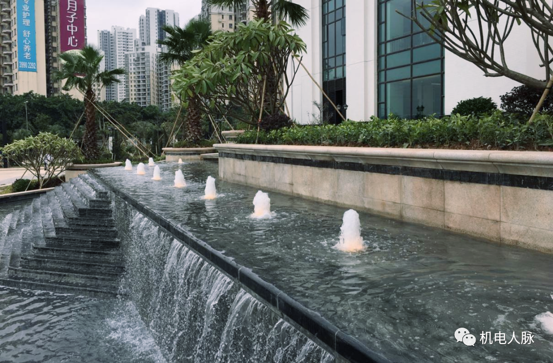

医疗建筑 跌级水景
跌级水景位于医院主楼正门步级两侧,病人经过水景听着水流的声音,欣赏着忽高忽低错落有致的水柱,给人带来积极向上的乐观心态。水景最上层采用涌泉喷头,最高一级池边做溢流堰,让水流向下溢流,另外一部分水通过跌级逐级向下,最后到达下一级水池。整个水景跨度较大,两端设置集水井,除涌泉喷头循环给水外,溢流堰和跌级均设有循环给水三通,使得每个跌级流水连续,水面厚度基本一致,每一处都呈现流水潺潺的效果。

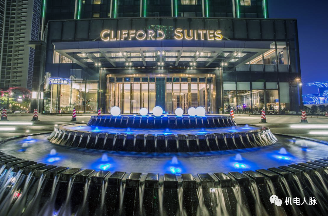

酒店式公寓水景
水景一边是车水马龙的道路,另外一边是安静舒适的酒店。水景设置有三级跌水,每一级都有涌泉和溢流,溢流槽在每一级水池均匀布置,非常规整。各级溢流循环水泵及布水管均单独设置,因此各级补水相互不干扰,让每一处通过溢流槽的水流呈现出优美的形态。

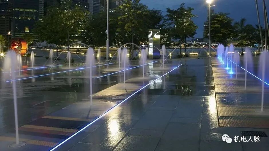

旱喷
在商业广场水景设计中,戏水水景可以增加商业氛围,通常设置一些亲水水景可供孩子们玩耍嬉戏。戏水水景的循环水设置水质处理,处理后水质达到戏水相应的规范标准,循环水泵位于水景区之外,保证安全,不会发生触电事故。
喷头隐于商业广场地面下,喷头喷水时,可以达到人和人,人和水的互动效果。旱喷的循环系统在地下室设置水景循环机房,机房内设水处理设备,旱喷周边设置两道排水沟,内侧排水沟做循环回水沟用,外侧排水沟做场地排水沟,有效减少雨水对水池水景的污染。

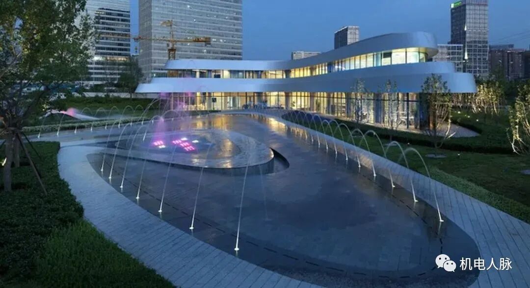

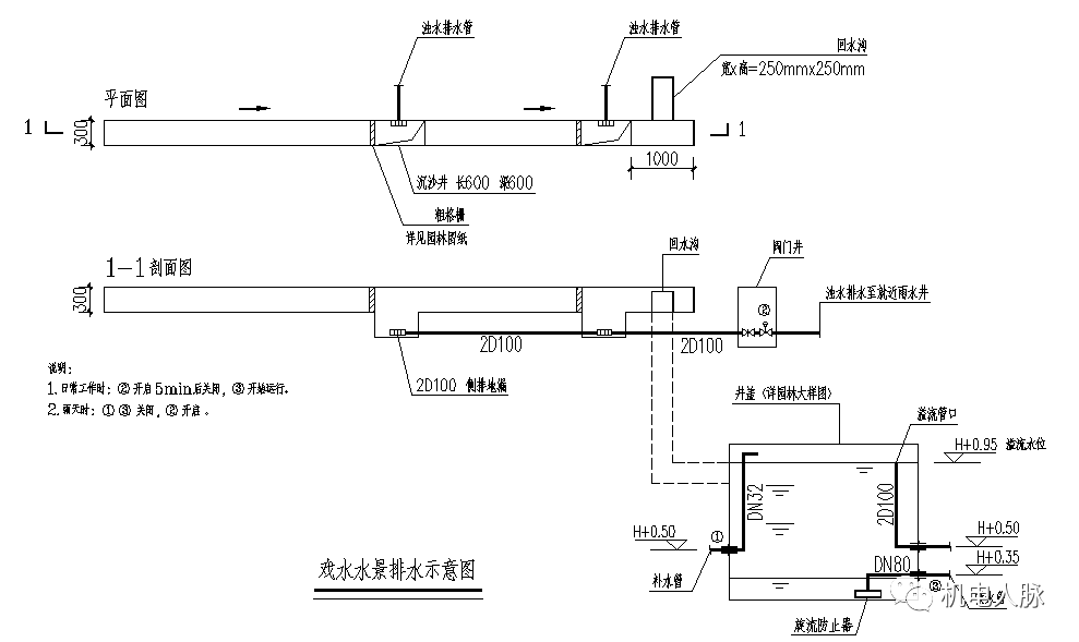

戏水带
戏水带设置在商业综合体的商业广场,喷头选用波光喷头,它可以使水呈现半圆门拱状,小朋友们可以穿越一道道的半圆门拱嬉戏游乐。在地下室设置水景循环机房,水景回水沟兼做场地排水沟,通过设置电磁阀实现功能转换。回水沟内设置两道格栅拦截大的垃圾,格栅后设置沉砂池,示意图如下:
结语:各种景观水景的给排水设计方式千差万别,设计师一方面要理解水景的设置意图,结合建筑特点,赋予无形无状的水以千姿百态,另一方面需保障水景水质安全和用电设备供电安全,这样才能更好地服务于大众,让大家观赏到最赏心悦目的水景。
