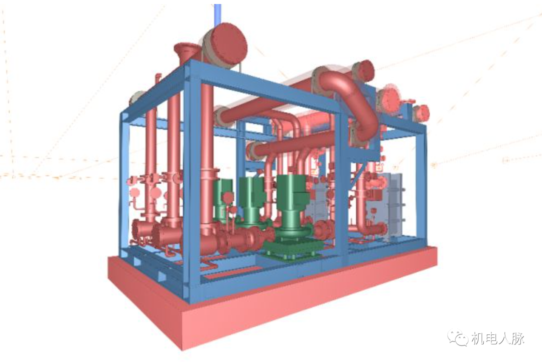

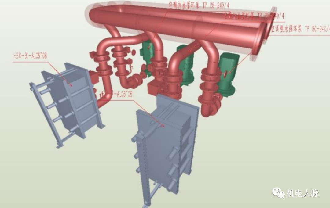

在压力管里,很多地方的水流是双向的,理论上讲不通,就简单地造了这么个词,叫“斜向插接”。要想做到这个“斜向插接”,在空调管道上你就少不了一样东西。那就是焊接钢管用的“相贯线切割机”。请看下面这个模型参见(图1),传统的空调管道的连接方法是正三通的焊接。
图1 传统空调管道的施工连接方法
这个模型展示的是空调系统中最常见的多台循环水泵与多台热交换器之间进行水循环流动的案例,从水泵(TP)流向热交换器(HEX),这叫做“顺流”。

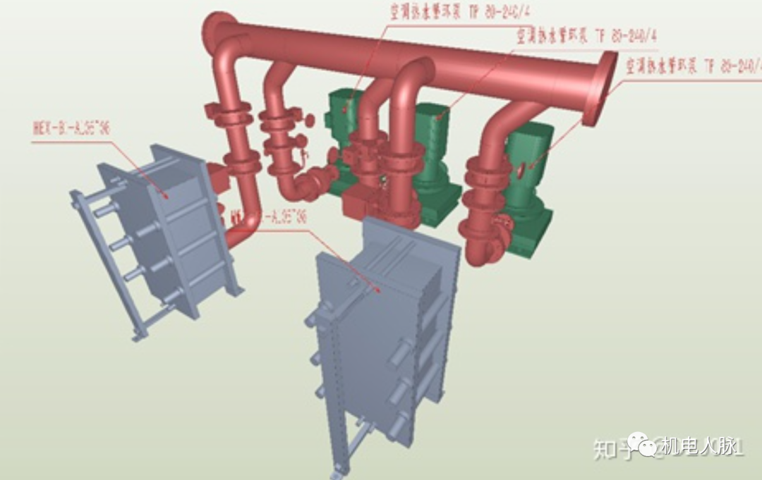

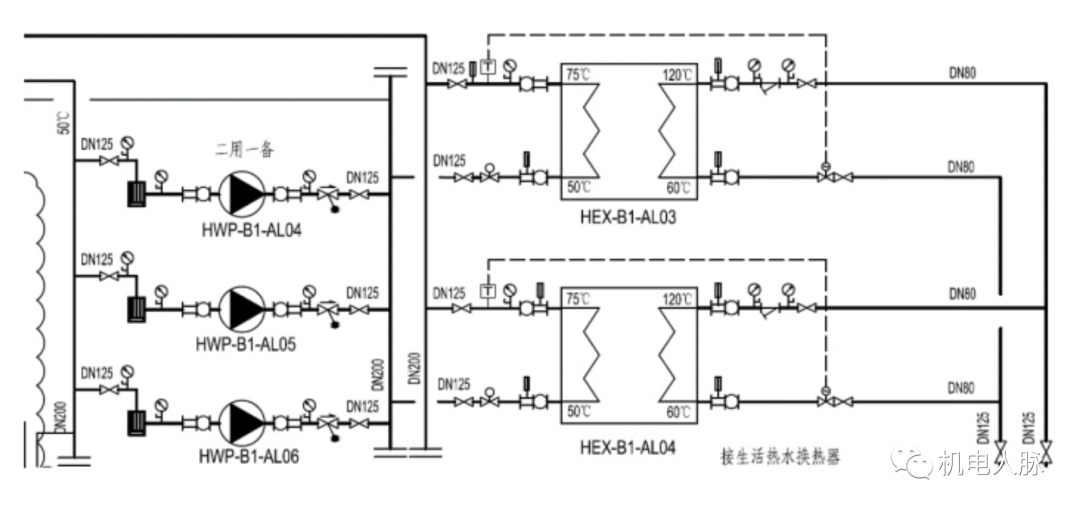

但上部这根主管,承接了三台水泵的集水器功能,又兼有两台热交换器的分水器功能,在空调设计中,设备计算是不备用的(图2),但根据空调负荷的不同,水泵和热交换器的启停是随机的,或者说很多时候是随机的互为备用。虽说从水泵到热交换器是顺流,但在这个兼做“分集水器”功能的管道里,就没有所谓的顺流和逆流之分。它内部的水流其实是“双向流”。
图2 传统空调管道系统局部示意图

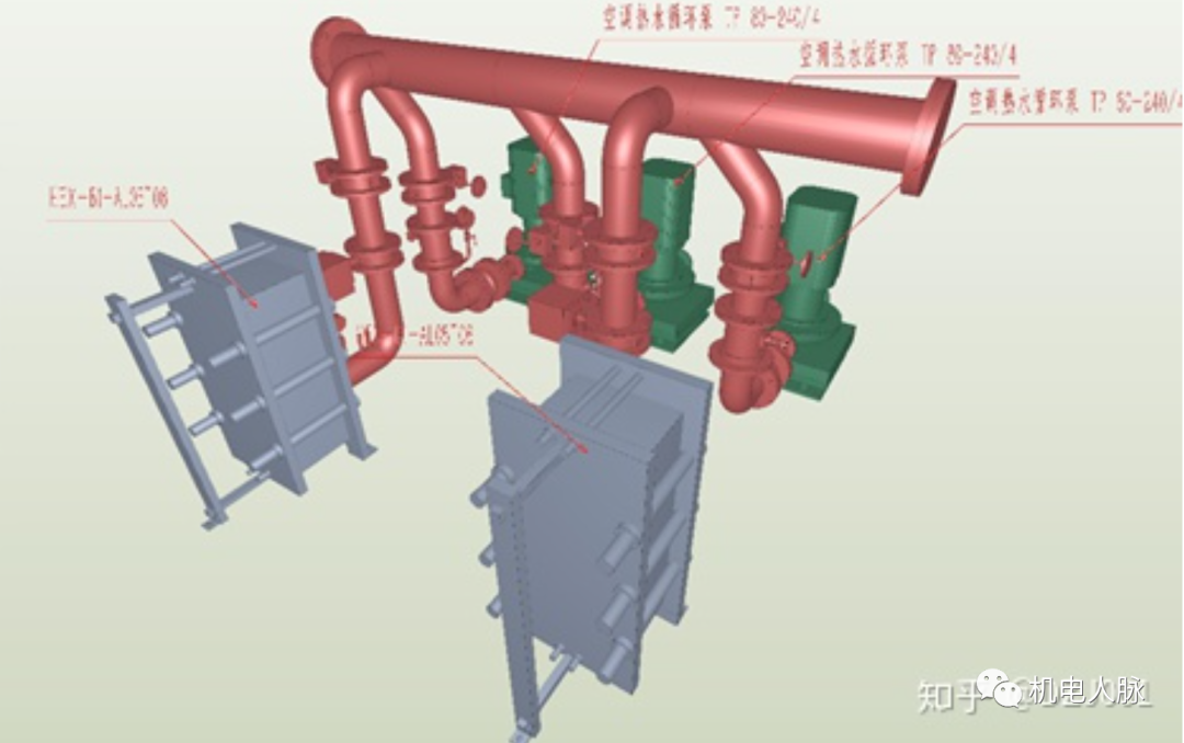

根据规范的9.2.2的这条规定,我们把水泵的出水管改为向左“顺流”(图3),你会发现,相对于右手边的热交换器,只有右边的一台泵单独运行时是顺流,另外两台泵的水流相对于它来说都是与那个水泵出口管上的“斜向插接”逆向的,而当最左边的一台泵运行时,两台热交换器都是在逆向水流中接受水泵带来的冲击。再看看将这个“斜向插接”转个方向如何?图4同样可以看出,除了看到斜三通朝着一个方向顺过去了以外,你根本看不到系统中的水流是“顺流”走向。最可怕的是,左边的热交换器,根本就是在逆向流下运行。
图3 空调管道的“斜向插接”施工方法(左向)
图4 空调管道的“斜向插接”施工方法(右向)

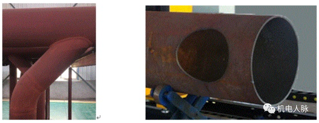

再看施工安装(图5),T三通的情况下,一个和三通连接的焊缝,通过自动焊接机器可做得很完美,变成了一个斜插的相贯线焊口,外加两个45°焊缝后,焊接机器是不顺了,还多了两条焊缝,增加了成本不说,还无论如何焊接质量得依靠人工。所以工程安装断然不会自己掐自己的脖子;
至于运行方,一个直流T型三通和斜流三通影响到泵的使用效果,运维工程师应该不会做这种无厘头的结论。系统运行不好,不是泵质量有问题就是哪个环节的自控(包括自控阀)出了问题,要是把泵的运行状态好坏归结到“斜向插接”上,等于是系统出事儿他都找不到人承担责任。而且,欧、美、日等国家,不会对一个好的技术漠视的,可他们依旧用着T连接。那么问题出来了,这费力不讨好的无关这三个关联方的事情,怎么就上了规范呢?
图5 斜向插接的加工案例及相贯线切割
上面已经提到过,这件事儿隐藏了一个唯一利好对象,就是“相贯线切割机”。有了现代化的自动切割机,相贯线切割就简单了(图5)。在这里就不做累述了。

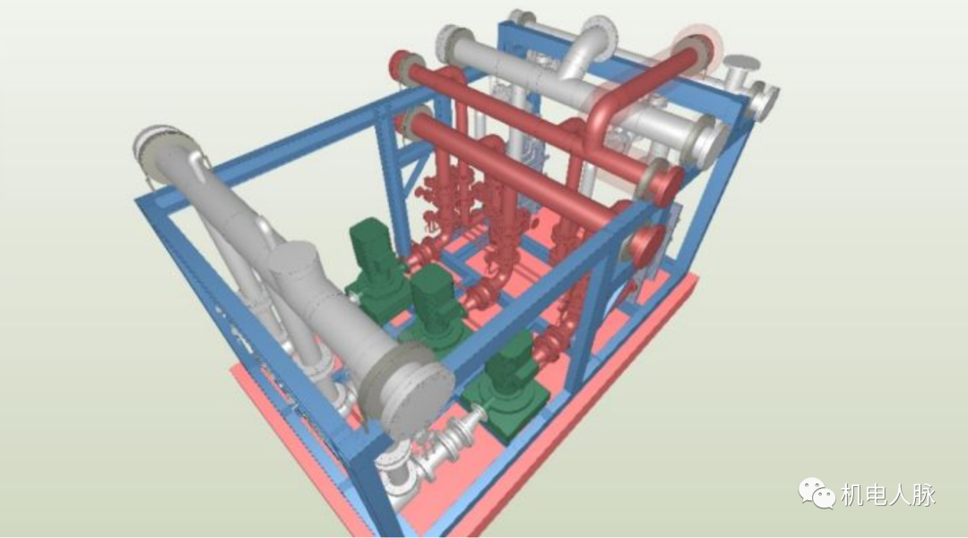

我们就先来讨论一下,这条规范给施工带来了多少麻烦和无辜成本吧。增加焊缝长度就不说了,因为焊工的成本是按焊缝的长度计算的,再加上从机器到人工的转变,增加的成本自然不在少数。还是上述的模型,要遵循这条规范,就要解决刚才的所有的逆流问题。分水器的兼用作用就不能有了,为了保证水泵出水顺流,就只能先保证水流朝一个方流动(图6)。
图6 为满足规范所做的模型调整
如图6所示,在现有的机房空间下,无法做到水泵和热交换器一字排开,将热交换器放在水泵水流管道的左方,所以,只好将总管绕过来供热交换器的支管连接,总管长度增加而支管也不得不穿越仅有的管道间隔空间与总管相连。所以,大多数情况下,除了增加焊缝长度外,还要增加管道长度和占用更多的空间。
