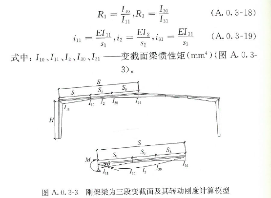

计算依据
     对于结构底层,程序默认是刚性连接。

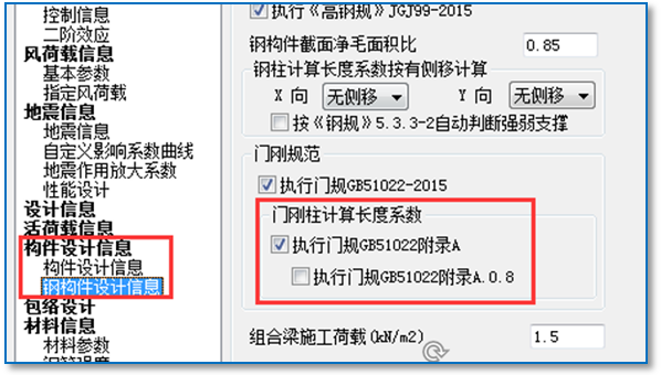

     勾选门刚柱计算长度系数“执行门规GB51022-201附录A”时,此时平面内计算长度按照《门刚规范》GB51022-2015附录A实现。
      不勾选“执行门规GB51022-2015附录A”时则按旧门刚规程计算。
      按照门刚规范GB51022-2015附录A刚架柱的计算长度系数多种情况与柱轴力有关,设计结果可较为方便的读取柱上下段轴力。

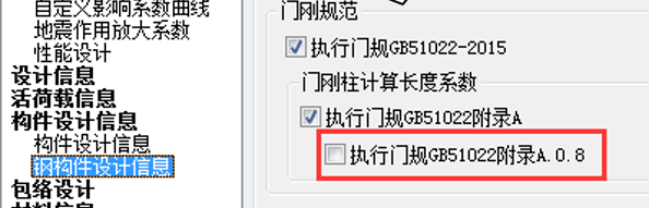

      程序在“构件设计信息”中勾选执行门规GB51022附录A.0.8时自动判断单层多跨房屋按A.0.8-2公式计算门刚柱长度系数。
      不勾选执行门规GB51022附录A.0.8时,程序对于单层多跨房屋按A.0.3计算门刚柱长系数。
注:对于门刚附录A,程序默认柱底是刚接,如果需要设置铰接,需要在前处理中设置柱底铰接。
门刚柱计算长度系数计算

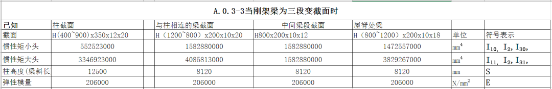

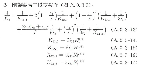

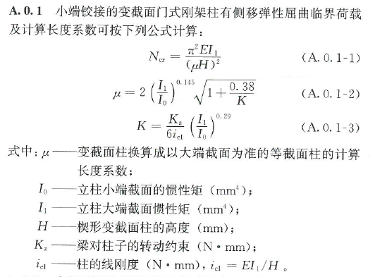

     根据门式刚架技术规范2015版附录A计算门刚柱的计算长度系数,以三段变截面梁为例,YJK门刚柱计算长度系数手核计算过程如下:
i11=40156807882  i2=40156807882  i31=97146428818
R1=2.581252527  R3=0.384553232
R10.2=1.20883242  R10.44=1.517768089  R10.712=1.964370086
R30.712=0.506394527
K11,1=1.45629E+11  K12,1=3.65692E+11  K22,1=2.36648E+11
K22,3=1.47583E+11
s 2+ s 3=16240  s = s 1+ s 2+ s 3=24360
1/K11,1=6.86679E-12  1/K12,1=2.73454E-12  1/K22,1=4.22568E-12
1/K22,3=6.77584E-12
(s3/s)=0.33333  (s3/s)?=0.11111
(s1/s)=0.33333  1-(s1/s)=0.66667  [1-(s1/s)]?=0.44444
1/3i2=8.30079E-12   1/6i2=4.1504E-12
s2=593409600  2s3(s2+s3)/s?=0.44444
1/Kz=1.96E-11   Kz=51020515873
ic1=55157291040   I1/I0=6.057527017
(I1/I0) 0.29=1.686031384  K=0.259929949
(I1/I0) 0.145=1.298472712
?=4.075

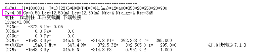

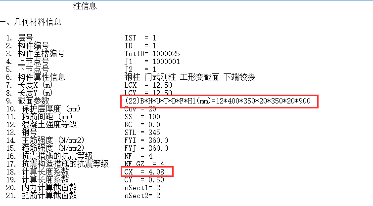

程序中构件信息的计算长度系数:
 手核与程序输出是一致的。

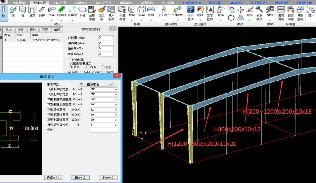

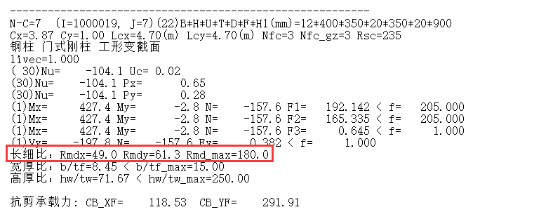

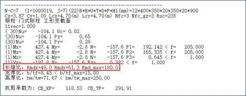

门刚柱长细比计算:
      确定轴压稳定系数的时候按照变截面柱大端。
   对于长细比,按门刚变截面柱大端:
柱大端截面:H900x350x12x20
Ix=3346922752mm4Iy=143040512mm4  A=24320mm2
ix=sqrt(3346922752/24320)=371mm  iy=sqrt(143040512/24320)=76.7mm
Rmdx=λx=μH/ i=3.87x4700/371=49
Rmdy=λy=μH/ i=1.0x4700/76.7=61.3

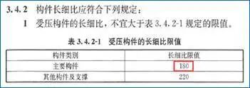

长细比限值是按门刚规程3.4.2条受压构件限值,如下图:
     手核与程序输出一致。

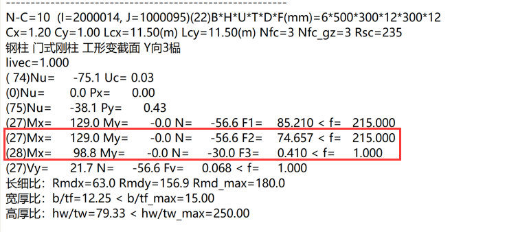

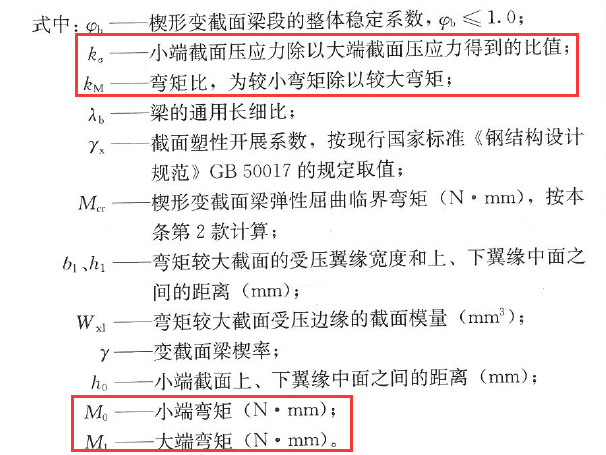

3)门刚柱面外F3计算的结果,其取的内力为什么比面内强度和面内稳定计算时取的内力小?正负号都一样,取大值肯定要不利些,为什么取小?
答:程序是取同一组合的N1与M1计算,且取所有组合最不利组合按门刚规范7.1.5-1公式验算,N1与M1大并不一定左侧值就大,应取所有组合包络设计。另门刚柱平面外计算长度系数默认按1计算。
