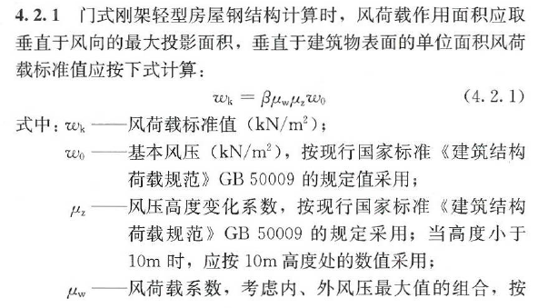

      门刚的风荷载计算公式是根据《门式刚架轻型房屋钢结构技术规范》GB51022-2015-4.2.1公式执行的。

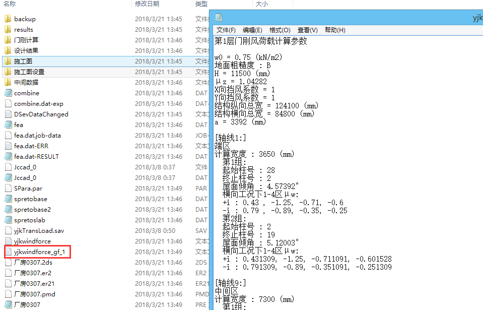

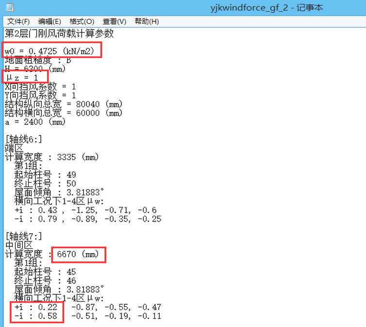

     计算中间主要参数输出在工程目录下的文本文件yjkwindforce_gf_*.txt中,其中*为层号。
     计算结果为导算至门刚梁、柱上的均布线荷载,主刚架系数1.1程序自动考虑。

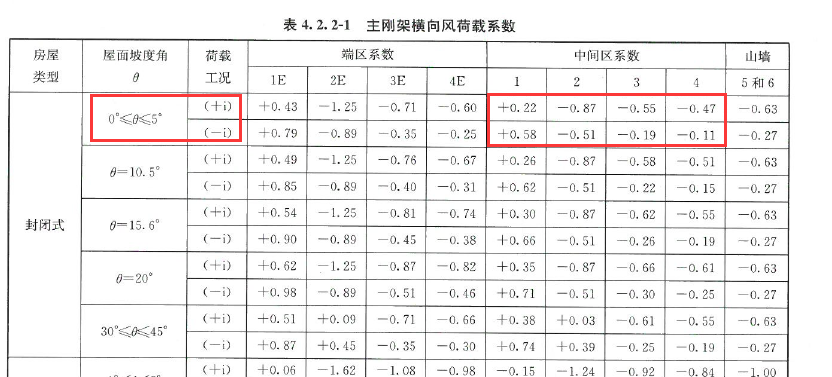

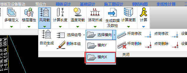

      下面进行手工校核中间区风荷载:

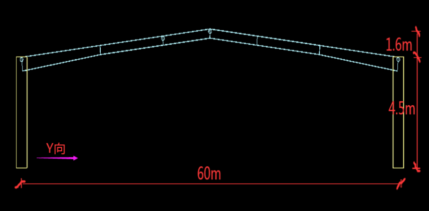

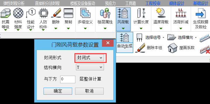

封闭式门式刚架
     某单跨门刚横向宽度60m,中间区一榀的计算宽度为6.67m,层高4.5m,坡度i=3°

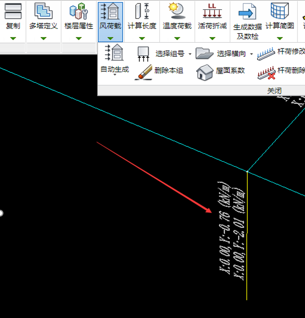

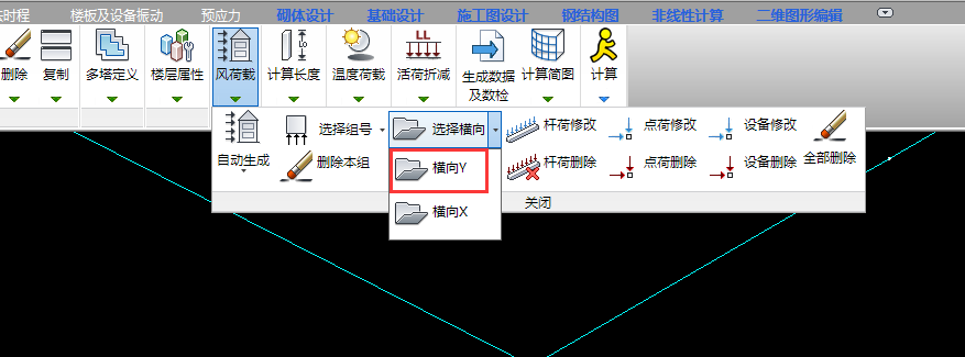

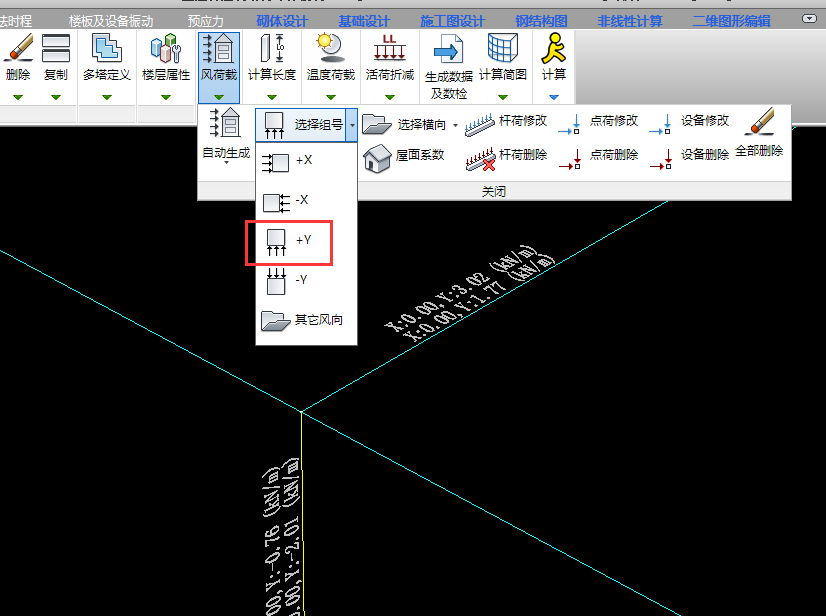

模型横向风荷载(Y向)门刚柱:
+i工况柱上均布荷载计算如下:
1.1x0.22x1.0x0.4725x6.67=0.76KN/m
-i工况柱上均布荷载计算如下:
1.1x0.58x1.0x0.4725x6.67=2.01KN/m

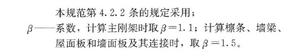

注:1.1是主刚架调整系数,0.22与0.58是风荷载体型系数,1.0是风压高度变化系数,0.4725是基本风压,6.67是柱距。

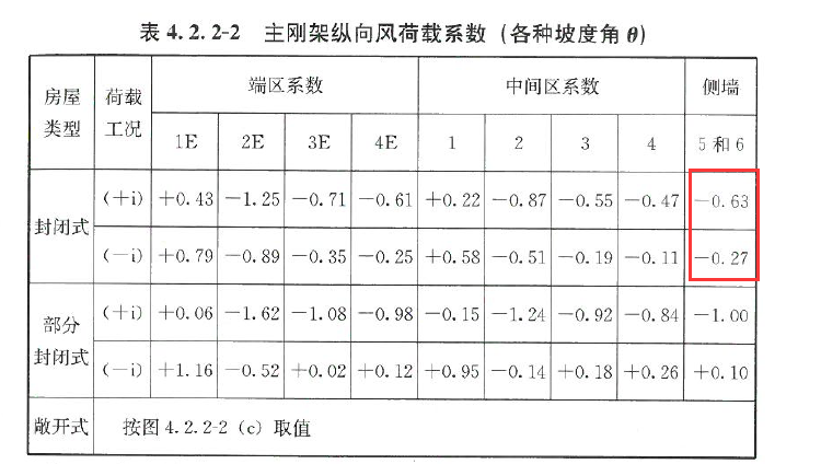

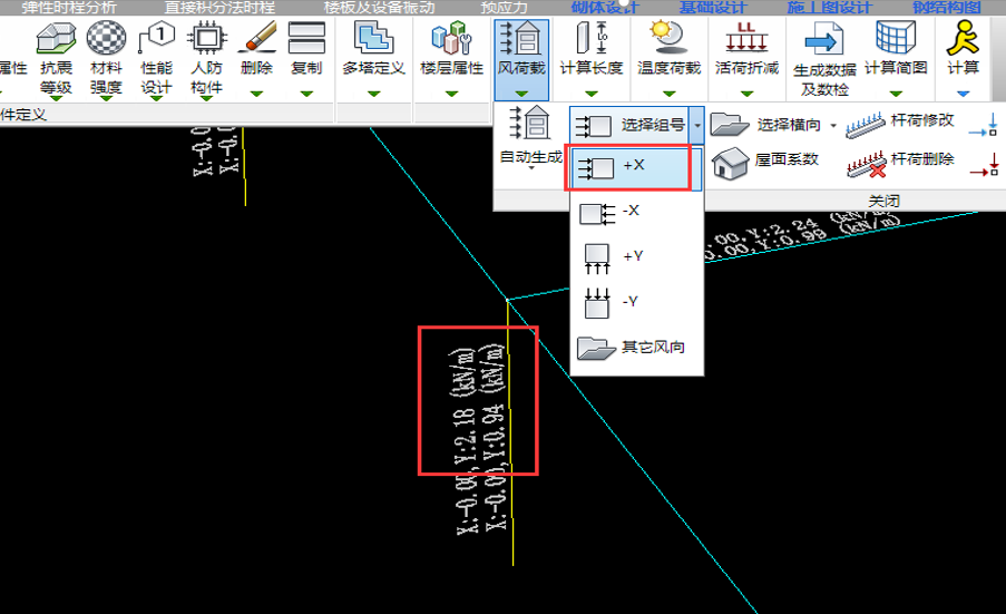

模型横向风荷载(X向)门刚柱:
+i工况柱上均布荷载计算如下:
1.1x0.63x1.0x0.4725x6.67=2.18KN/m
-i工况柱上均布荷载计算如下:
1.1x0.27x1.0x0.4725x6.67=0.94KN/m
注:1.1是主刚架调整系数,0.63与0.27是风荷载体型系数,1.0是风压高度变化系数,0.4725是基本风压,6.67是柱距。
 小结:手核结果与程序输出一致。

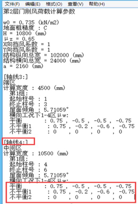

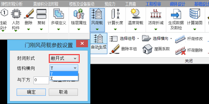

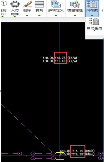

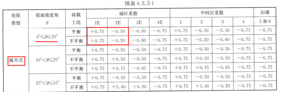

敞开式门式刚架
     该门刚横向宽度24m,中间区一榀的计算宽度为10.5m,层高4.5m,坡度i=6°
门刚柱:1.1x0.75x0.65x0.735x10.5=4.14KN/m
门刚梁:1.1x0.5x0.65x0.735x10.5=2.76KN/m
1.1x0.2x0.65x0.735x10.5=1.1KN/m
注:1.1是主刚架调整系数,0.75、0.5与0.2是风荷载体型系数,0.65是风压高度变化系数,0.735是基本风压,10.5是柱距。
小结:手核结果与程序输出一致。
