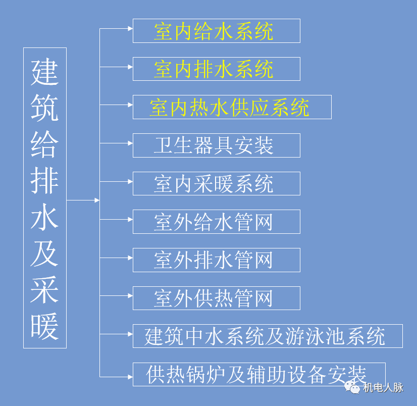

1.1 建筑给排水及采暖系统

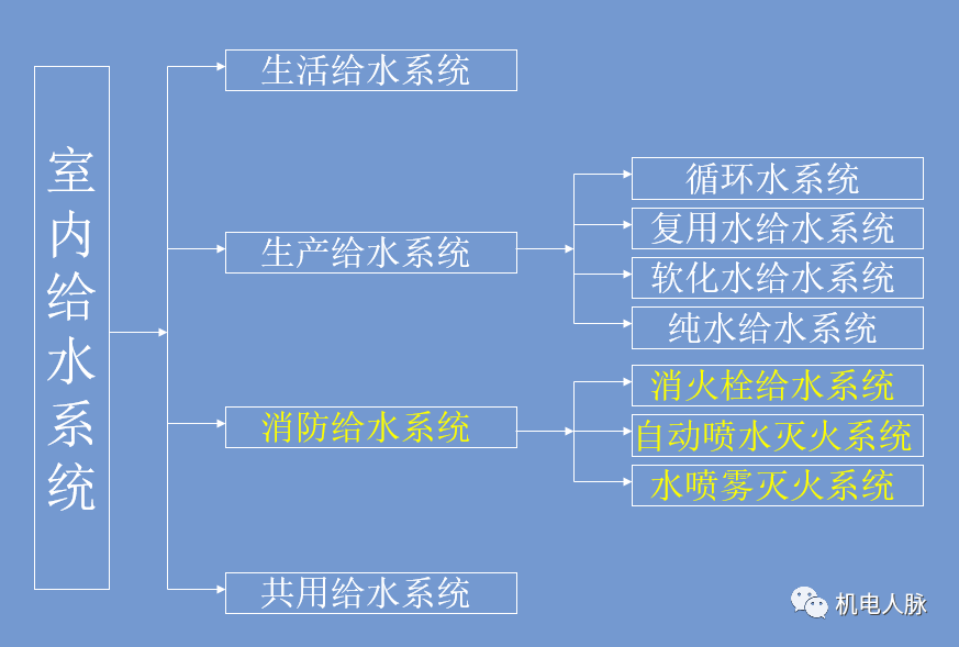

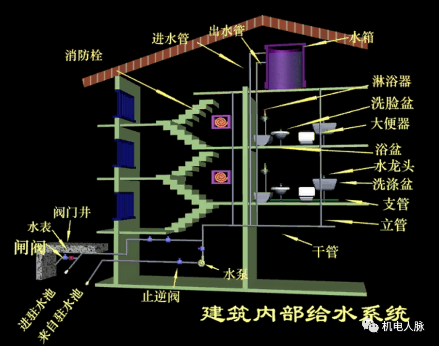

1)室内给水系统组成
室内给水系统如下图所示,一般由引入管、给水管道、给水附件、给水设备、配水设施以及计量仪表组成。可以依靠外网压力给水,也可以依靠水泵升压给水,其中又可以结合水箱、气压罐等设备分区、分质供水。

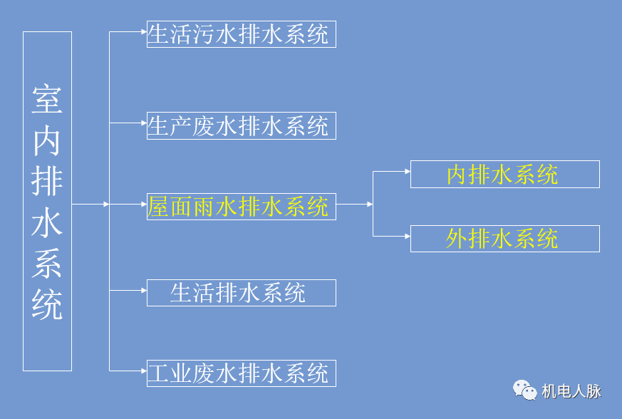

2)室内排水系统
生活污水是大便器、小便器等卫生设备产生的污水,需要经过污水处理设施后排放。生活废水则是洗脸、洗澡、洗衣和厨房产生的废水,经过处理后可作为中水回用。

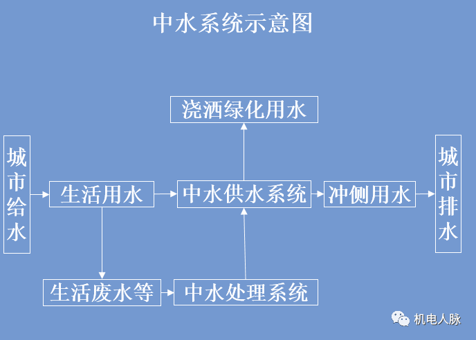

4)中水系统
中水的定义是以生活污水、设备冷却水排水或其它废水为水源,经过适当的处理以后,再回用于建筑或居住小区作为浇洒道路、浇洒绿地、冲洗等杂用水,这种供水工程叫做中水工程。
水源包括(以水质优劣排序)冷却水、沐浴水、盥洗排水、洗衣排水、厨房排水、厕所排水等

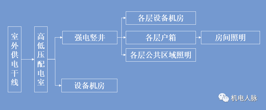

1)供配电系统

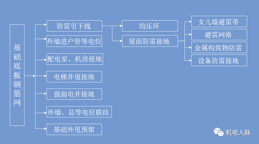

2) 防雷接地系统

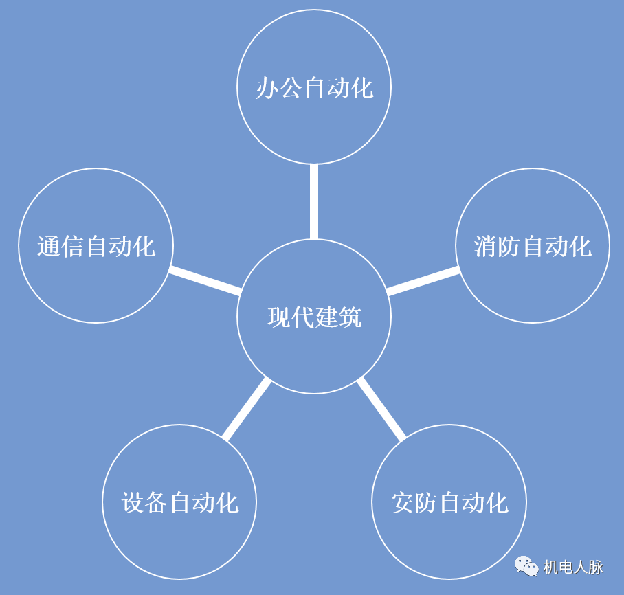

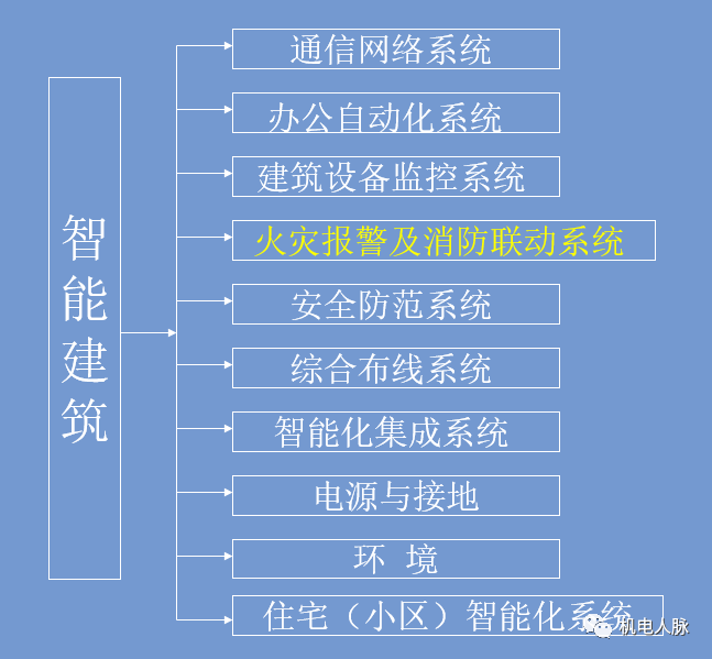

1.3 建筑智能化系统
智能建筑是为适应现代信息社会对建筑物的功能、环境和高效率管理的需求,特别是建筑物应具备信息通讯自动化、办公自动化和建筑设备自动化等一系列功能的要求而在传统建筑的基础上发展而来的,它以建筑为平台,以现代建筑技术、现代计算机技术、现代控制技术、现代信息技术为基础。
5A智能建筑
室内消防系统

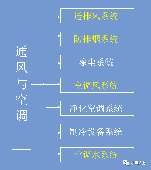

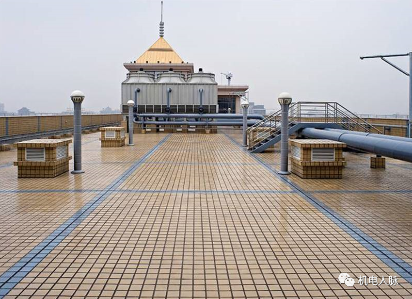

1.4 通风与空调系统
1)通风系统

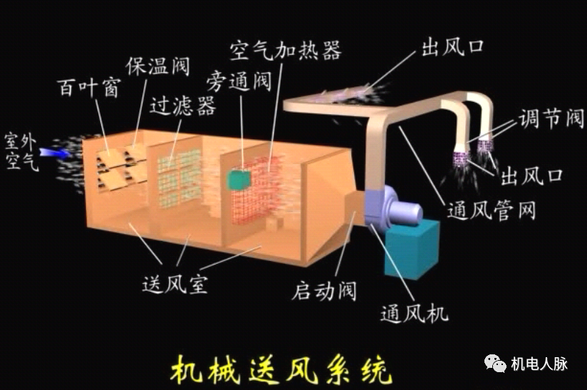

通风系统主要包括送排风系统和防排烟系统。
送排风系统:由空气处理设备、风机、管道、阀部件及风口组成。送风将室外空气经空气处理设备处理后,通过风管传送到房间及公共区域,排风的作用是除湿、除尘、排除有害气体。

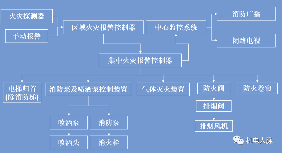

防排烟系统:由风机、管道、阀部件及风口组成。风口主要设在楼梯间、电梯厅、机房等部位,与消防系统联动,火灾发生时迅速排除室内烟气。
2)空调系统

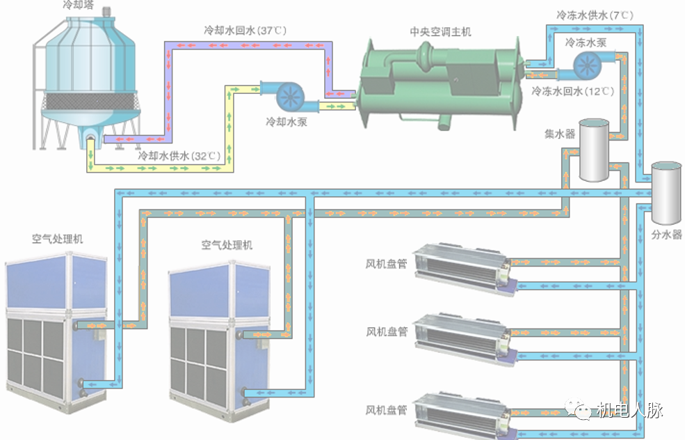

空调是空气调节的简称,它是利用设备和技术对室内空气(或人工混合气体)的温度、湿度、清洁度及气流速度进行调节,以满足人们对环境的舒适要求或生产对环境的工艺要求。常见的集中供冷空调系统可以简单理解为四个循环系统,即空调风循环系统、空调冷冻水循环系统、空调冷却水循环系统、冷水机组内部制冷剂循环系统。
空调风循环系统:由送回风口、风管、空气处理设备和提供空气流动动力的风机以及风阀等附件组成。系统对空气进行加湿、冷却、去湿等处理,把处理好的空气送入空调房间,并把房间内的空气取回来。
空调冷冻水循环系统:由冷水机组、冷冻水泵、末端设备、连接水管、阀件及附件组成。一般是一个密闭循环系统,它不与大气直接连通。系统的作用是为空调系统源源不断地输送冷媒。
空调冷却水循环系统:由冷凝器、冷却水泵、冷却塔和连接水管及附件组成。冷却水从冷水机组冷凝器里带走热量,在冷却塔中直接释放给大气。
冷水机组内部制冷剂循环系统:由蒸发器、压缩机、冷凝器、膨胀阀和连接水管组成,作用是通过逆卡诺循环机组内部循环冷媒,制备冷冻水。
典型的空调水系统示意图

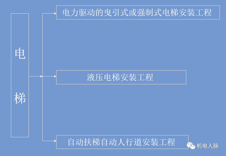

1.5 电梯
1.6 需要单独组卷的工程

  • 火灾报警及消防联动系统

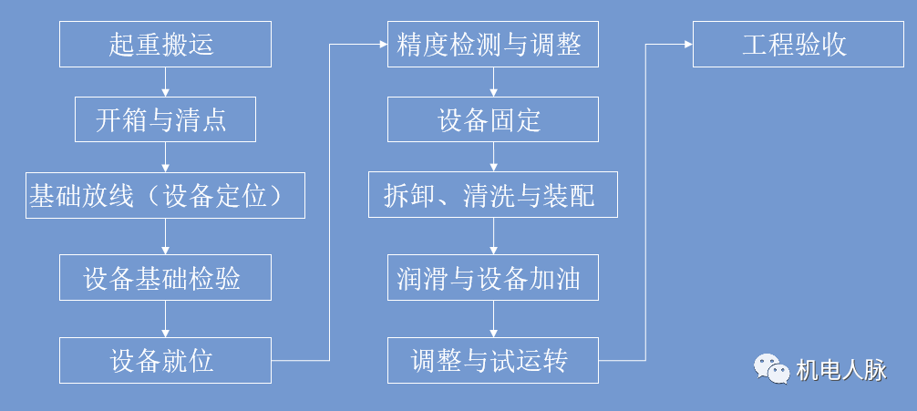

  1. 设备基础验收
  2. 机械设备安装技术
  3. 电气工程安装技术
  4. 管道工程安装技术
  5. 自动化仪表工程安装技术
  6. 设备及管道防腐技术
  7. 设备及管道绝热技术
  8. 容器安装技术
  9. 通风与空调施工技术
  10. 消防工程安装技术
  11. 建筑智能化工程安装技术
  12. 起重技术

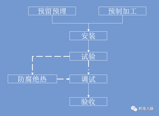

#3机电工程施工工序
3.1 管道、器具安装
3.2 设备安装

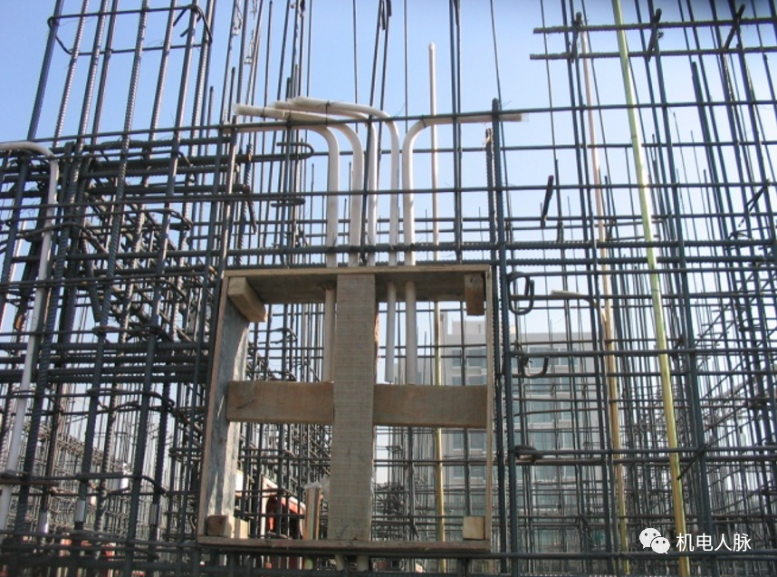

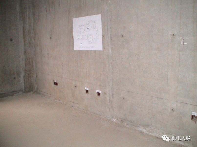

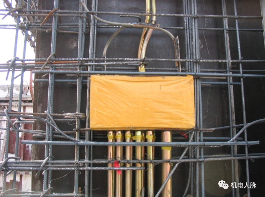

4.1 预留预埋需要注意的问题

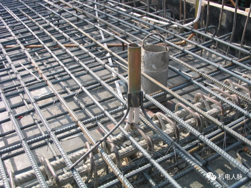

1)土建、专业技术人员应做好图纸上的孔洞核对工作,包括孔洞的数量、位置、尺寸,以免遗漏、重开、剔凿。尤其是涉及梁柱的部位,一定要提前确定配筋方案,以免影响结构质量和施工进度。
2)土建底铁施工前,专业应预先在模板上划出预留套管(板洞)的位置,钢筋工作业时留出既定位置。
3)土建、专业做好工序衔接,可采取分区段流水绑筋、预留预埋的方法,以免误工。
4)卫生间、屋面、机房等部位防水施工前,土建应让专业确认所有支吊架、穿墙、板管道是否已施工完毕。
5)大重量管道、设备安装前,应做好楼板的载荷计算,并优化支吊架方案。
6)暗敷设的热水、采暖管道使用各类塑料管及复合管时,地面内不应有接头。
7)暗配的电线管埋入墙内或混凝土内,离表面净距(保护层)不应小于15mm。
8)风管穿越封闭防火、防爆墙体或楼板时应设置预埋套管或防护套管,风管与防护套管之间应用不燃材料和对人体无害材料封堵。

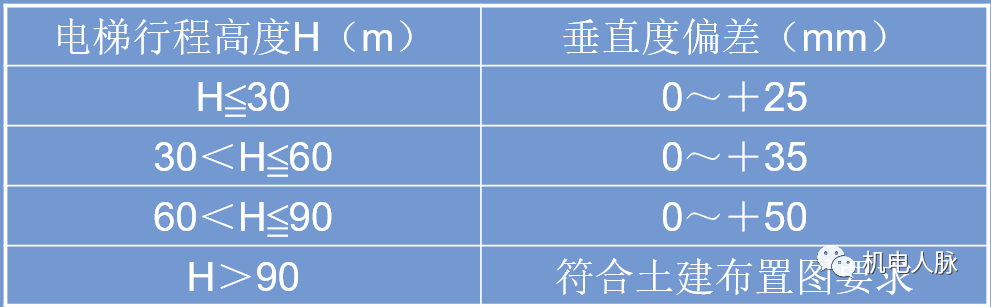

9)土建地下结构施工之前,应要求建设单位对所选电梯型号加以确认。在电梯井道施工时,应保证井道净空尺寸的最小垂直度允许偏差符合下列要求:
10)竖井、设备房间一般装饰较少,又是专业施工的“干线”,在施工安排上应优先考虑专业工程。土建应尽快完成上述部位的湿作业,装好门窗,为专业施工创造条件。专业应提前对预留孔洞的位置和尺寸进行核查。

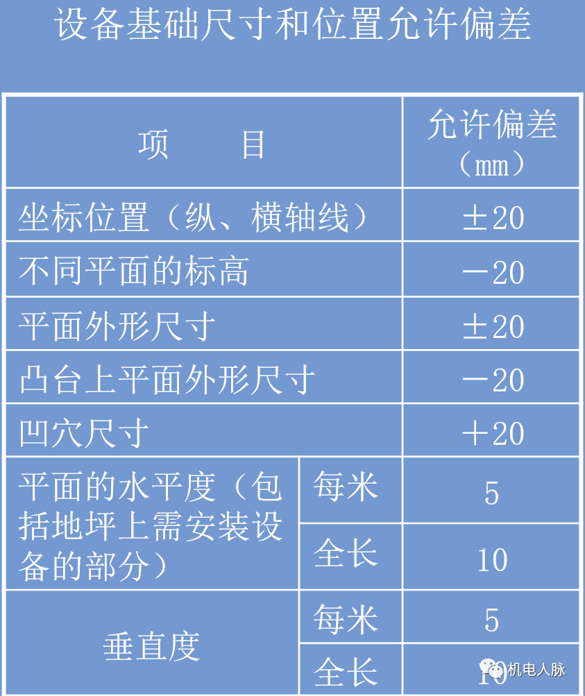

4.2 基础制作检验需要注意的问题

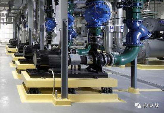

1)设备基础制作

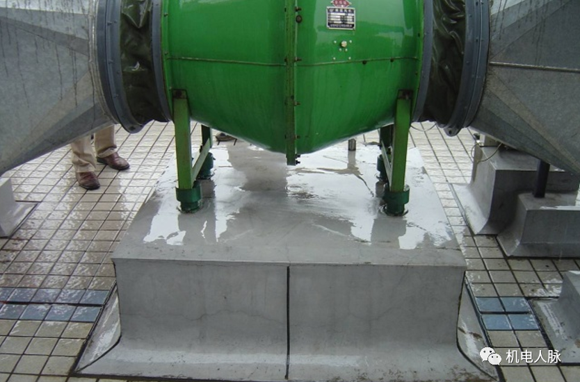

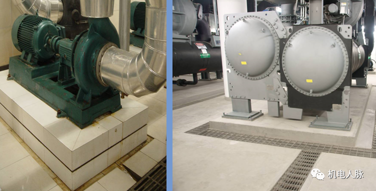

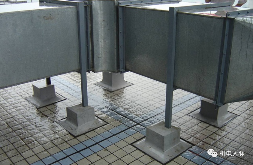

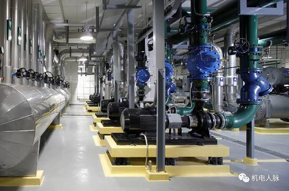

设备基础应按实际订购设备的基础尺寸进行施工(设计图尺寸仅是参考),并且要参照“标准图集”的构造要求对垫层、砼强度及减震方式进行施工。不允许将设备的减震装置抹在土建基础的面层内,不允许减震设施污染上砼等刚性材料,以免影响设备基础的减震功能。
2)设备基础检验
设备基础外观质量要求:设备基础外表面应无裂纹、空洞、掉角、露筋,在用锤子敲打时,应无破碎等现象。
设备基础混凝土强度要求:基础施工单位应提供基础质量合格证明书,主要检查验收混凝土配合比、混凝土养护及混凝土强度是否符合设计要求。对重要的基础应用重锤做预压强度试验。

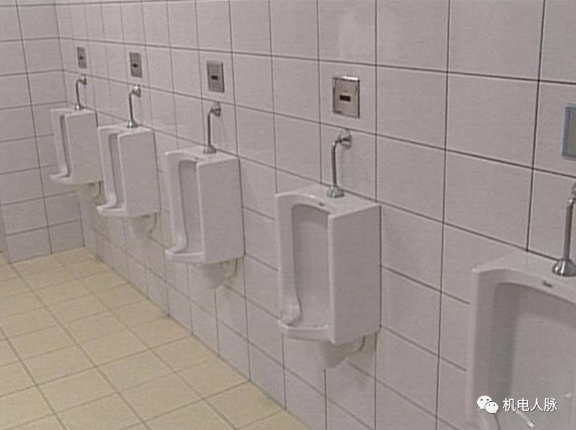

卫生间墙面:小便斗(挂式)、感应器、冲洗阀、支架、台盆等

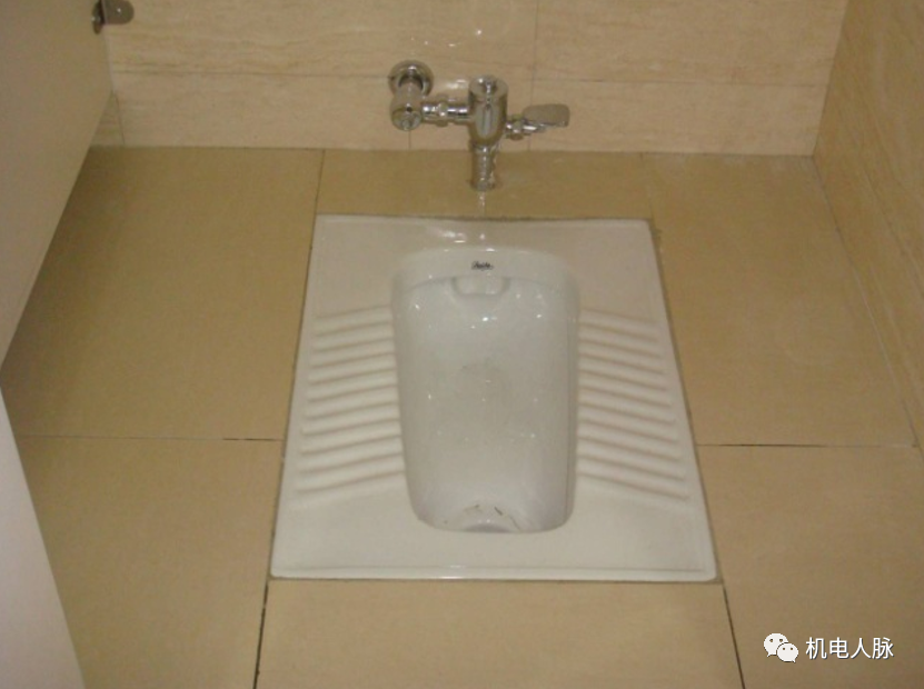

卫生间地面:大便器、拖布池、冲洗阀、柱盆、地漏、清扫口等

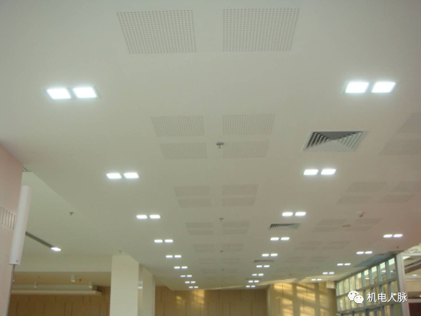

吊顶

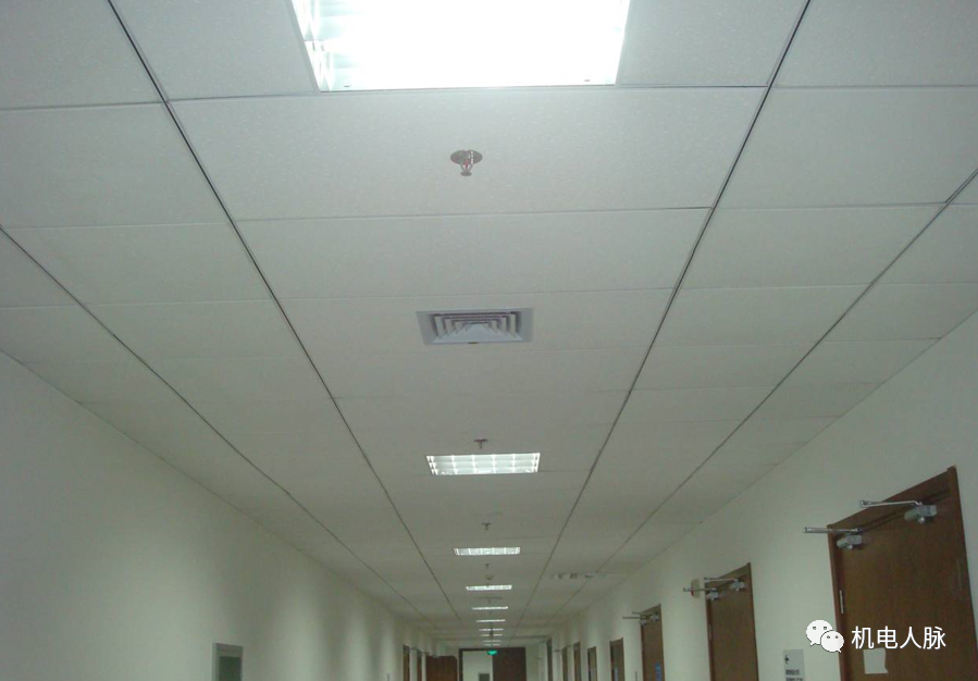

走道厅堂吊顶、卫生间吊顶、房间吊顶、设备机房吊顶:灯具、喷洒头、烟感、温感、摄像头、广播、风口、检查口等

7)外装饰的干挂石材的金属结构及幕墙的金属结构应做防雷接地,幕墙施工单位应有幕墙防雷施工方案,并有隐检记录。

  4. 火灾自动报警探测器安装离墙壁、梁边不小于0.5m,周围0.5m无遮挡物,至送风口水平距离不小于1.5m,至多孔送风顶棚孔口水平距离不小于0.5m;宽度小于3m的走道应在顶棚居中,感烟探测器的安装距离不大于10m,感温探测器的安装距离不大于15m,端头距墙的距离不大于安装间距的一半。

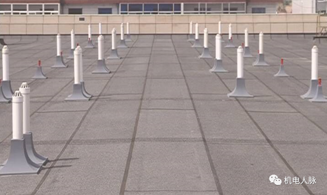

  7. 通气管应高出屋面300mm,但必须大于最大积雪厚度。在经常有人停留的平屋顶上,通气管应高出屋面2m,并应根据防雷要求设置防雷装置。

  11. 管道支架、吊架的安装位置不应妨碍喷头的喷水效果;管道支架、吊架与喷头之间的距离不宜小于300mm;与末端喷头之间的距离不宜大于750mm。
  12. 当喷头与梁、通风管道的水平距离为300~600 mm时 ,喷头溅水盘高于梁底、通风管道腹面的最大垂直距离25mm;当喷头与梁、通风管道的水平距离为600~900mm,喷头溅水盘高于梁底、通风管道腹面的最大垂直距离75 mm。
