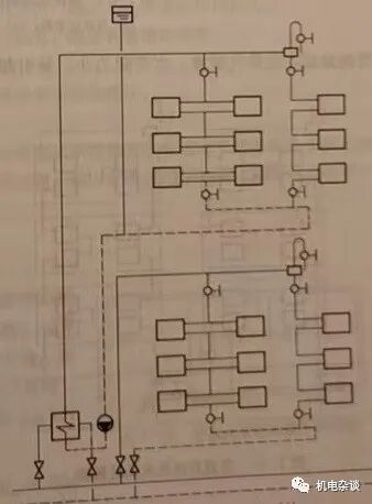

    1) 高区采用换热器与热网间接连接,底层采用直接连接,如图2-24所示。下区为温热水采暖,上区为低温热水采暖,上区设水一水换热器和循环水泵。该系统的特点是可决高层建筑垂直失调和底层超压问题;设水-水换热器和循环水泵,投资增加。该系统适于高层建筑、高温水供暖。
图2-24 分区垂直单管系统

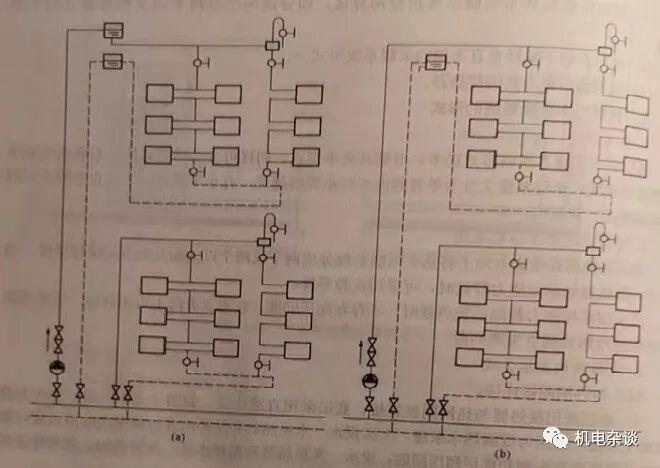

    2) 高区双水箱或单水箱高层建筑热水采暖系统。当外网供水温度较低,采用热交换器所需换热面积过大而不经济时,可采用双水箱或单水箱分区系统,如图2-25 所示。下区直接与外网连接;双水箱系统利用进、回水箱之间的水位高差作为上区循环动力;单水箱系统利用系统最高点的压力作为上区循环动力。该系统的特点是系统复杂,要求管理水平高;采用开式水箱空气进人系统,管道易腐蚀。
图2-25 高区双水箱或单水箱系统
(a)高区双水箱:   (b)高区单水箱

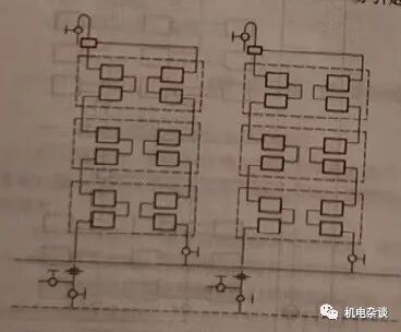

    1) 垂直双线热水采暖系统。如图2-26所示,图中虚线框表示设置于一个房间内的散热器。该系统的特点是:散热器立管是由上升和下降两部分组成,各层散热器的平均温度近似相同,有利于避免系统垂直失调;需在П型立管的最高点设排气装置;立管阻力小,易引起水平失调,可在回水立管上设孔板。大立管阻力,或采用同程式系统来清除水平失调。
图2-26 垂直双线热水采暖系统

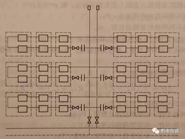

2) 水平双线热水采暖系统。
      如图2-27所示,图中虚线框表示设置于同一房间的散热装置(串片式散热器或辐射板)。该系统的特点是水平方向各组散热器平均温度近似相同;当系统水温或流量变化时,每组双线上的各个散热器的传热系数的变化程度近似相同;有利于避免冷热不均;可在每层设调节阀,进行分层调节;在每层水平支线上设节流孔板,增加各水平环路阻力,以避免系统垂直失调。
图2-27 水平双线热水采暖系统
