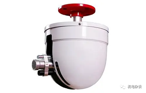

  水炮的结构构成:
      水炮的核心结构是传感器装置和中央处理器。传感器装置也就是平常厂家介绍到的红紫外探测装置,它的作用就是捕捉火焰发出的光波,所以在安装水炮的场所内,出现火源时,散发出的光波被水炮底部的传感器装置波捉到,将信号传输给水炮的中央处理器,之后才开始喷水灭火工作。
      其中的定位火源依靠的是直流步进电机部分。直流步进电机是一种能够将信号转换成对应角位移或线位移的电动机,也就是在传感器装置将信号传输给中央处理器后,步进电机接收中央处理器传过来的信号,并将信号转换成相应的角度,从外面来看就是整个定位的过程,而直流步进电机的精准度更高。
       还有一个结构是摄像头。它的作用也比较重要,在远程消防控制室内,通过联动控制台大家可以看到现场情况,而且一旦发生火灾还可以调取联动控制台内存储的现场视频,这些都是由安装在水炮炮头上的摄像头实现的,而军巡铺品牌水炮采用的是高清摄像头配件,也是为了让监控画面更加清晰。

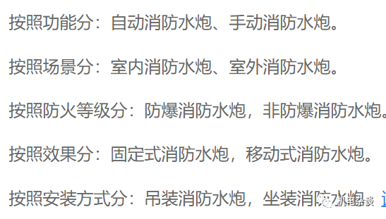

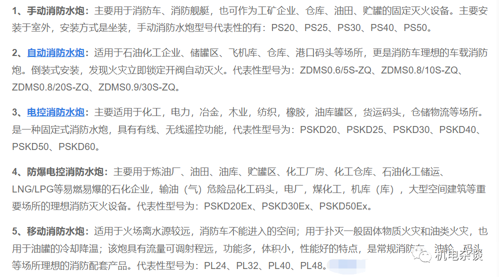

消防水炮的分类:

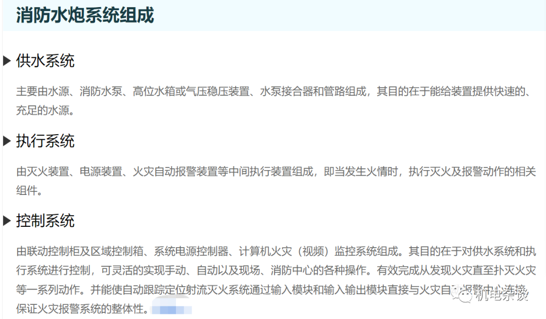

全自动水炮的系统与控制:
         我们以目前较为先进贺通用的自动水炮系统为例来说明,该系统主要由消防炮及控制系统组成,控制系统主要由给水装置、火焰图像定位器、译码器、计算机等组成。火警在一切准备就绪,一旦发生火灾,消防人员就把消防车移到火源附近,剩下的都是自己来完成灭火工作。火定位仪将火源位置锁定,然后将当前位置信号发送给控制器,并在中心控制器指导下旋转感应器,使消防炮水平、垂直移动直至与火源对准火源即可停止移动。
         完成此动作后,转动传感器回发信号,使电泵、电磁阀依次动作完成各自动作,进行喷水灭火。全回路为闭环控制,一旦火焰图象定位器检测不到信号,所有动作都返回原态,随时待命。这种灭火炮特别适用于高空作业、无人看守的场合以及靠人力难以灭火。因为这是一种定向装置,因此其灵活性、灵敏度需要特殊要求才能满足,一般小型火警无法利用。灭火炮装有红外摄像机,将信号传到火焰定位仪进行分析处理,逐级上传控制器,达到控制目的。它的精度达到了0.1米,射程达到了65米(一般只有30米)。

全自动消防水炮的规格、参数:
全自动消防水炮的型号也是比较多的,国内常用的全自动消防水炮型号主要有:
1、流量5L/S,压力0.6Mpa,保护半径20-32m不等,安装高度6-22m。如某品牌的ZDMS0.6/5S-ZQ型。
2、ZDMS0.8/10S-ZQ,流量10L/S,压力0.8Mpa,保护半径35m,安装高度6-22m。如某品牌的ZDMS0.8/10S-ZQ型。
3、,流量20L/S,压力0.8Mpa,保护半径50m,安装高度6-22m。如某品牌的ZDMS0.8/20S-ZQ型。
4、流量30L/S,压力0.9Mpa,保护半径55m,安装高度6-22m。如某品牌的ZDMS0.9/30S-ZQ型。

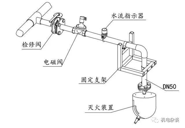

安装示意图:
      常规自动跟踪定位射流灭火装置(智能消防水炮)的管路安装图如下图所示,依次按顺序安装检修阀,电动阀,水流指示器,灭火装置,最后安装固定支架,当然如果你有把握也可以确定位置后首先安装固定支架。值得注意的是因为安装环境不同,固定支架有不同的安装样式,请您根据您的现场情况选择最齡的安装样式。供水管路的安装说明不详之处应严格按照管路安装规范进行。
