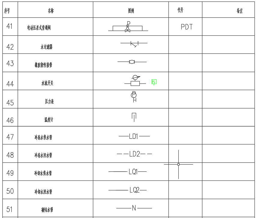

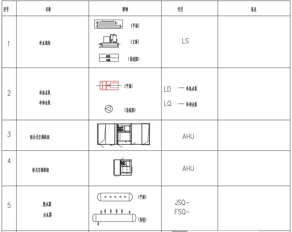

2、图例符号
熟悉图例中相关图形符号及管道符号。

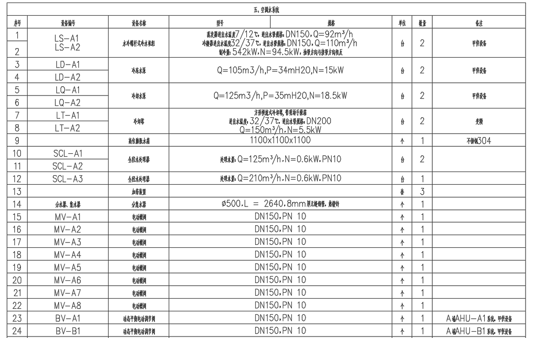

3、材料表
设备材料表一般会列出主要设备及主要材料的规格、型号、数量、具体要求,但数量只作为概算估计值,不作为设备材料的供货依据。

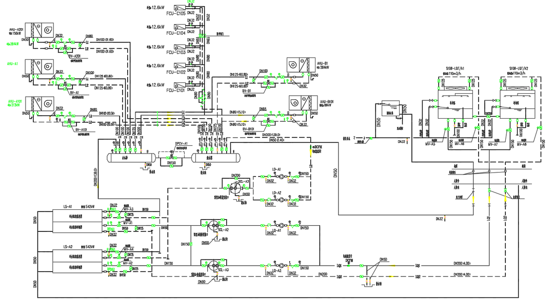

4、系统原理
了解设备运行原理,确定设备数量,确定系统各位置管径大小、阀门数量及规格,仪器仪表位置及数量,泄水管位置及尺寸,各设备、管道间是否有旁通管,分集水器接管数量(设备阀门对应图例确定设备名称)。

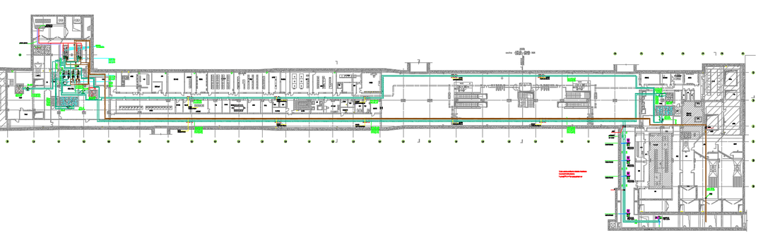

5、平面图
在平面图中确定暖通水管平面走向,主要暖通水设备房位置,在查看平面图时需对应系统图梳理清楚平面是否和系统图一致(包括管径大小、管线连接路由等),并对应剖面图初步确定暖通水管所在高度位置。

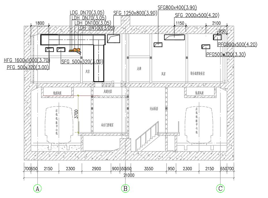

6、剖面图
确定主要位置标高,完成面与结构面高差值,初步管线上下排布情况。

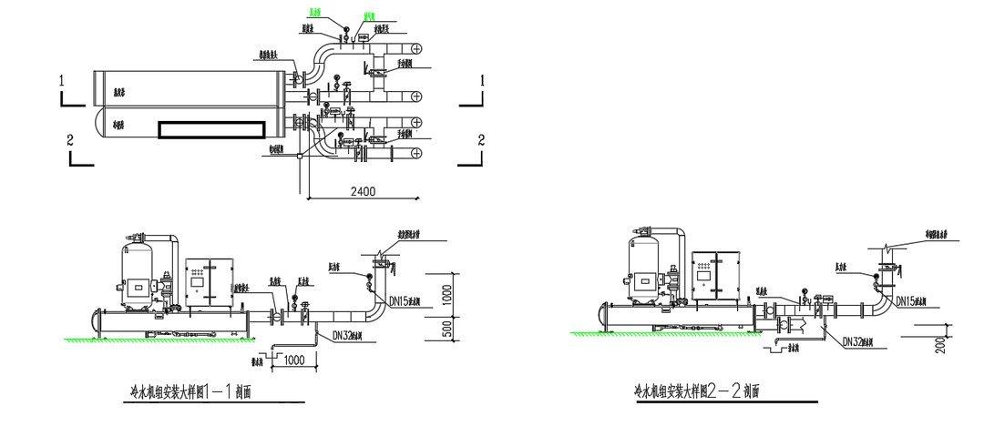

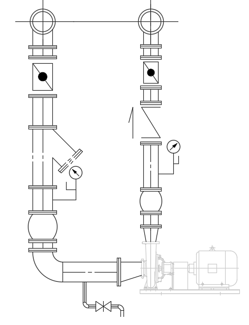

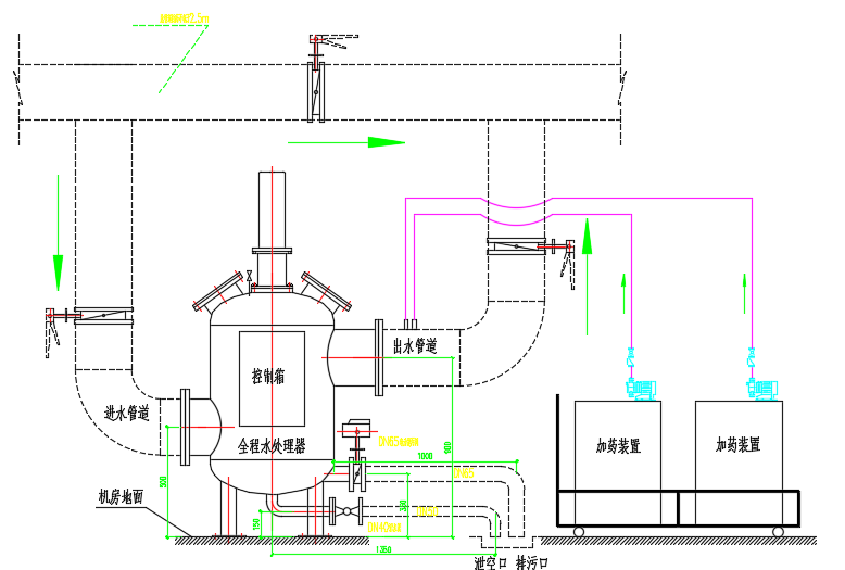

7、设备大样图
根据设备大样图可确定设备样式、设备尺寸大小、接口类型等。

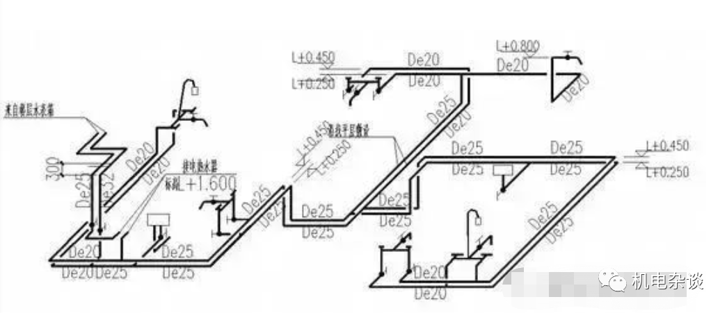

2)给水排水工程系统图:主要表达从底层到顶层管道立体走向,常用斜轴侧投影的方法绘制。(表示内容:管道的空间布置,各管段管径,坡度,标高以及附件在管道上的位置。)

(1)识图方法和步骤阅读建筑给水排水工程图纸时,一般按水的流向阅读。给水工程图识图顺序:引入管—干管—立管—横管—支管—放水龙头。排水工程图识图顺序:卫生器具—排水支管—排水横管—排水立管—排水干管—排出管看图时从粗到细,从大到小,先看基本图例和说明,再看平面图、系统图和详图。
