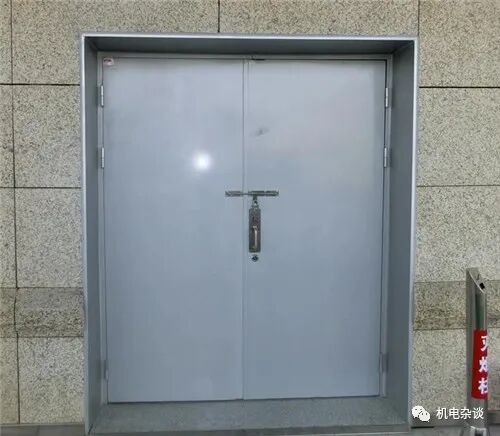

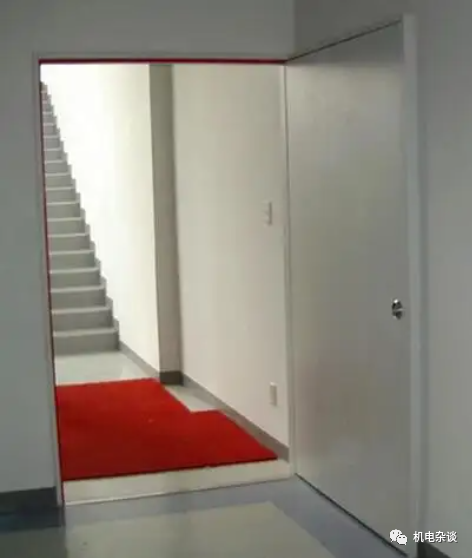

什么是防火门
1、防火门是指在规定时间内,可以满足一定隔热要求、完整性、耐火稳定性等要求的门,这种门一般是被设置在疏散楼梯间或者是防火分区间或者是垂直竖井间,它不仅具有一定的防火性,而且还可以防火、隔物。
2、符合规定防火等级的防火门,不仅应该具有良好的耐高温性,而且还应该具有良好的隔热性和防烟雾穿透性,并且还应该配有当火灾发生时,自动关闭的功能,,这样在一定时间内,就可以有效防止火灾蔓延,让人员有时间逃离火灾现场,起到防火、分隔的作用。

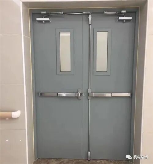

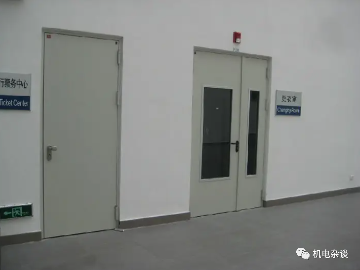

防火门等级有哪些?
一般有三种,分别是甲级、乙级、丙级,具体如下所示:
1、甲级防火门:最高可耐火极限一般在1.5小时以上,门板材质一般为全钢板,门板中间可以加设玻璃观察窗,当火灾发生时,可以起到防止火灾扩大的作用。
2、乙级防火门:最高可耐火极限一般在1小时以上,门板材质也是属于全钢板,而门上可以加设一个小玻璃窗,其中玻璃应该选择使用夹胶防火玻璃或者是五毫米厚的夹丝玻璃。当火灾发生时,可以防止开口部的火灾蔓延开来。此外,性能好的木材质和钢材质的防火门同样可以达到乙级防火门级别。
3、丙级防火门:最高可耐火极限一般在0.5小时以上,门板材质也是属于全钢板,门上可加设小玻璃窗,玻璃可选择使用五毫米厚的夹丝玻璃,大多数的木质防火门都可以达到这个级别。

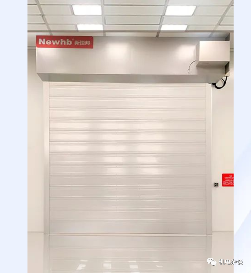

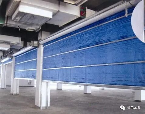

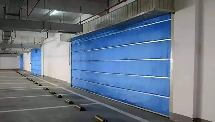

什么是防火卷帘门?
    防火卷帘门是一种适用于建筑物较大洞口处的防火、隔热设施,产品在设计安装上起到了一定的作用技术。防火卷帘门广泛应用于工业与民用建筑的防火隔断区,能有效地阻止火势蔓延,保障生命财产安全,是现代建筑中不可或缺的防火设施。
      防火卷帘作为商场、超市等大型建筑中常见的消防防火产品,能有效阻止火势蔓延,为火灾时挽救人民生命财产安全提供更多时间。

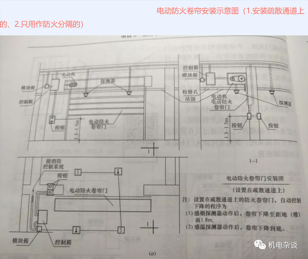

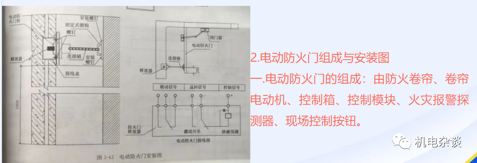

         建筑的防火门有防火门和防火卷帘门两种,在建筑消防设计图纸中经常会看到,也是建筑防火分区、分隔等的必要措施,那模这些防火门通常都是怎么控制的呢?这篇简明说一些:
       防火门按耐火要求不同划分为甲、乙、丙三级,其耐火极限分别为:甲级为1.20h;乙级应为0.90h;丙级应为0.60h。
防火门的控制看下面:
防火卷帘门由帘片、轨道、卷轴、电机和控制箱组成,主要用于分隔防火分区,每个防火卷帘门都可自动下降。防火卷帘应配备消防应急电源(蓄电池),断电后能自动降到底。
       防火卷帘门上安装有烟感和温感探测器,当烟感探测器动作时,卷帘门自动下降一半,用于阻挡烟雾蔓延,当温感探测器动作时则自动全降,用于防止火势蔓延。每个防火卷帘门必须和消防主机连接,可在消防主机上操作防火卷帘门下降和反馈卷帘门的动作信息。
