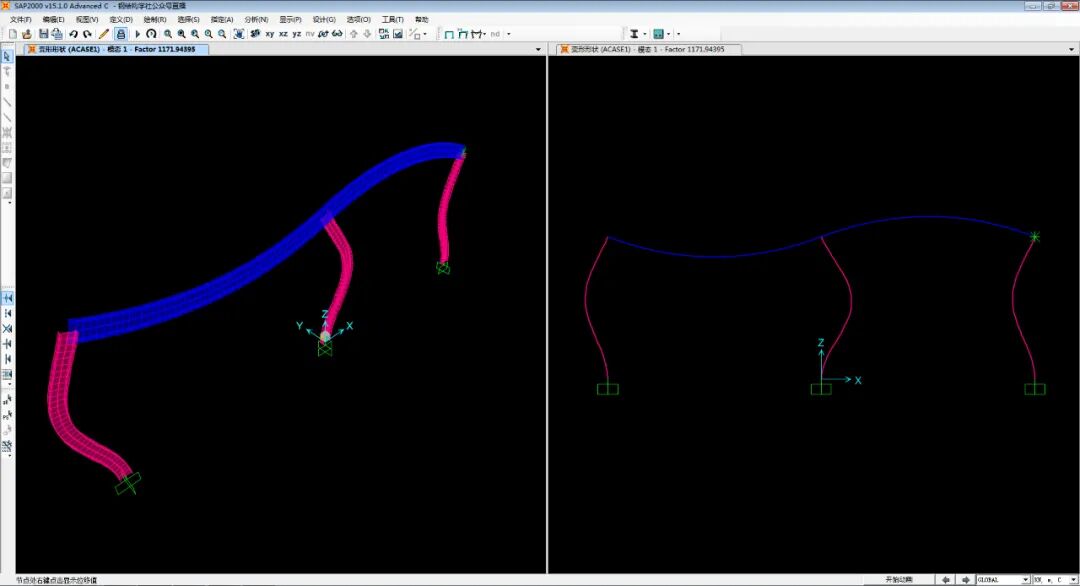

模型一 无侧移刚接框架屈曲分析 γ=1172

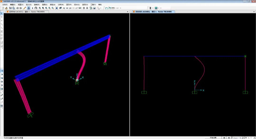

模型二 无侧移铰接框架屈曲分析 γ=799

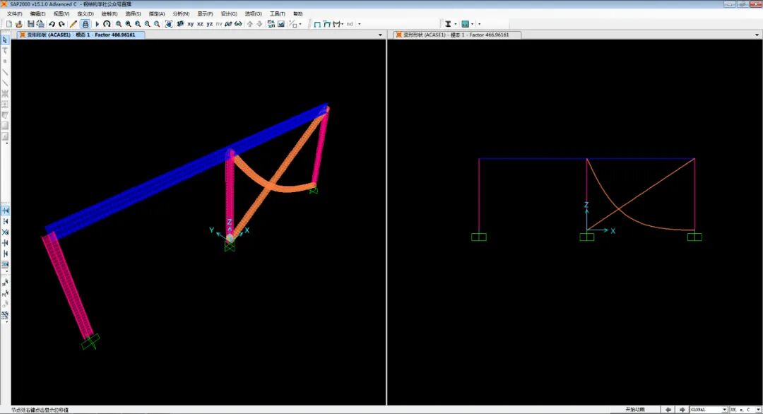

模型三 有侧移带支撑铰接框架屈曲分析 γ=467

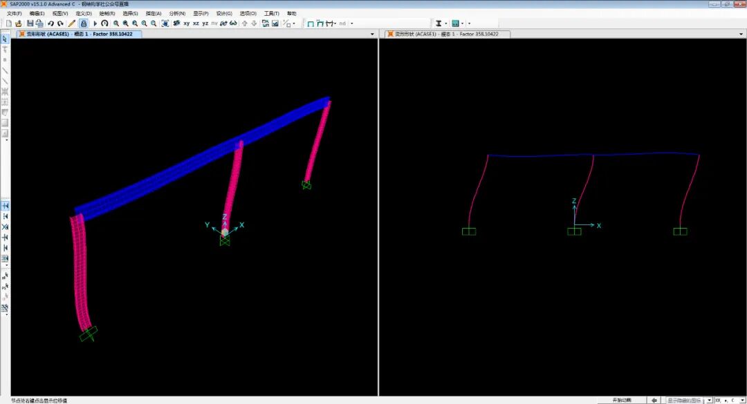

模型四 有侧移纯刚接框架屈曲分析 γ=358

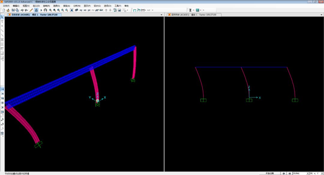

模型五 有侧移纯铰接框架屈曲分析 γ=109

无侧移刚接框架
1172
无侧移铰接框架
799
有侧移带支撑铰接框架
467
纯刚接框架
358
纯铰接框架
109
初步分析显示,无侧移框架的总体稳定承载力高于有侧移框架的总体稳定承载力;有侧移纯铰接框架屈曲分析的屈曲因子最小,无侧移刚接框架屈曲分析的屈曲因子最大;无侧移的外部约束可以大幅度提高结构的稳定承载力,支撑的作用次之。无侧移铰接框架的承载力约是纯铰接框架的稳定承载力的7倍。
