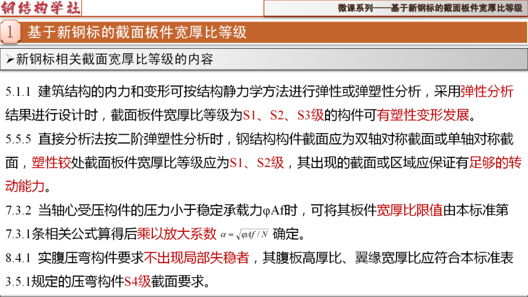

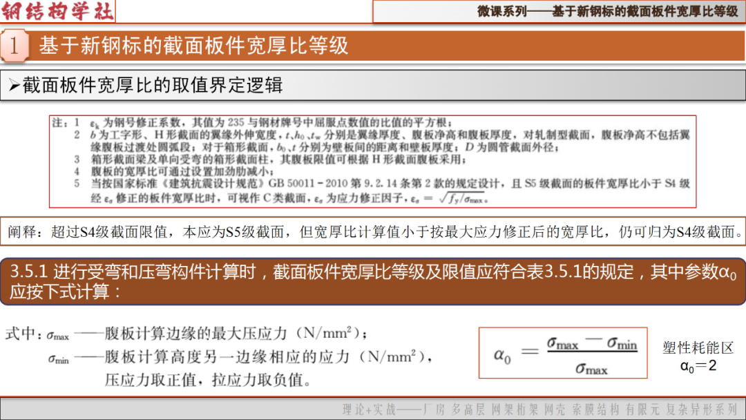

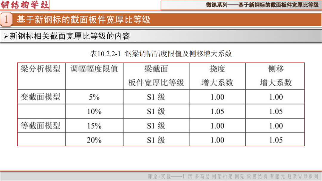

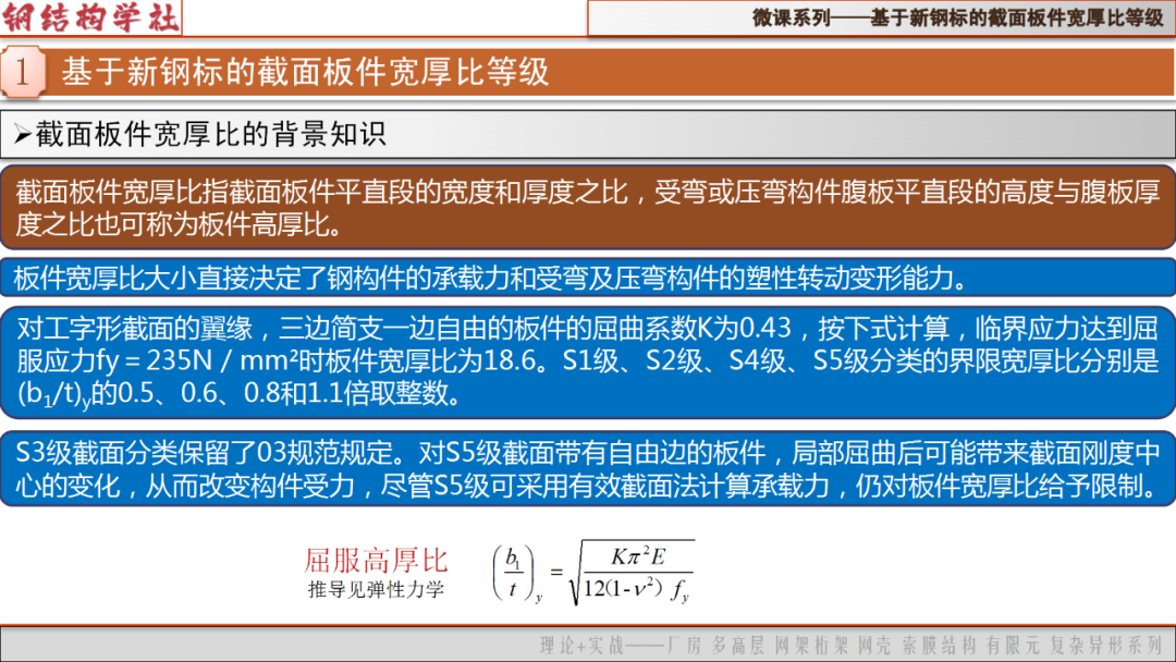

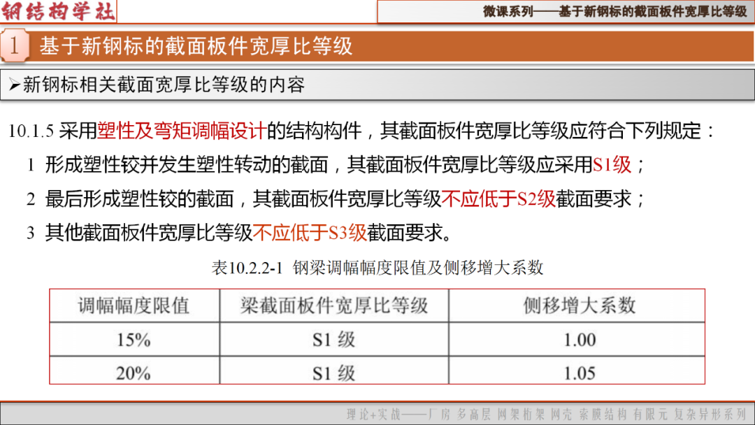

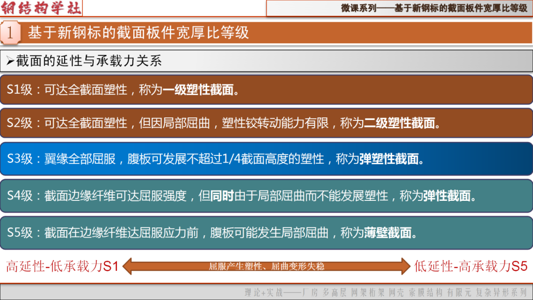

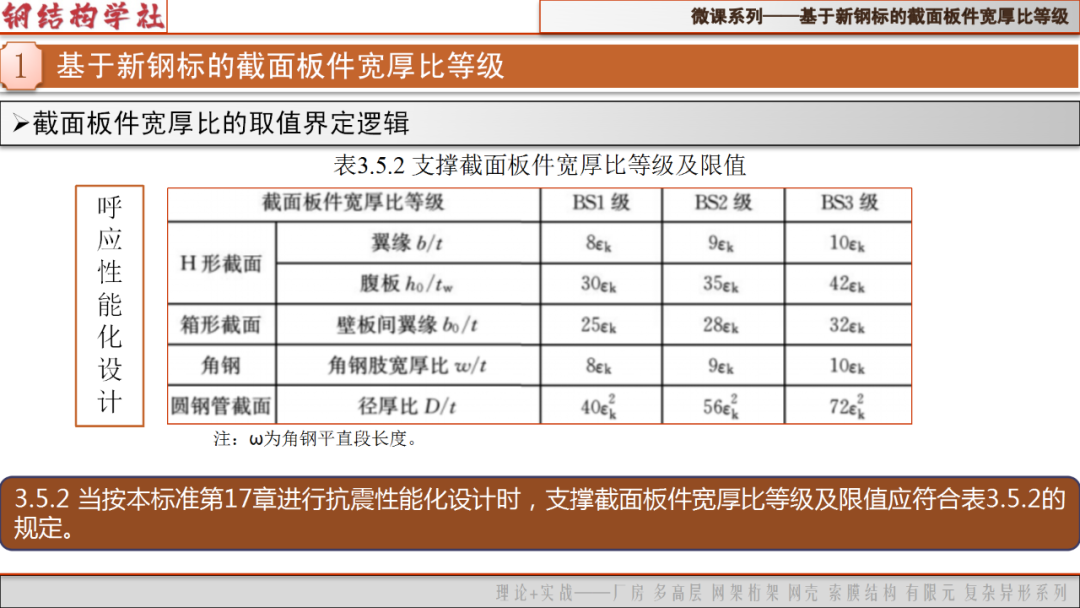

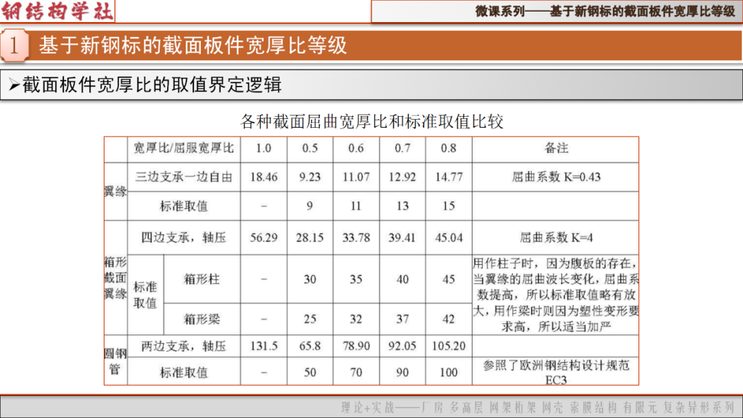

截面板件宽厚比等级S1、S2、S3、S4、S5的来龙去脉

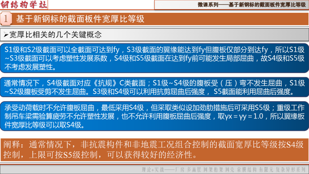

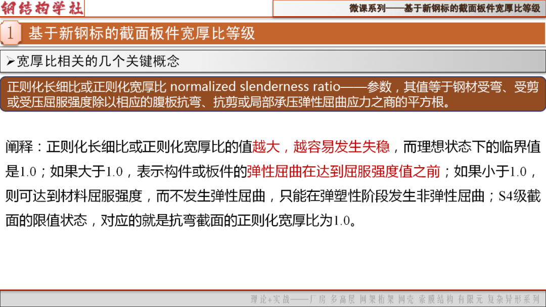

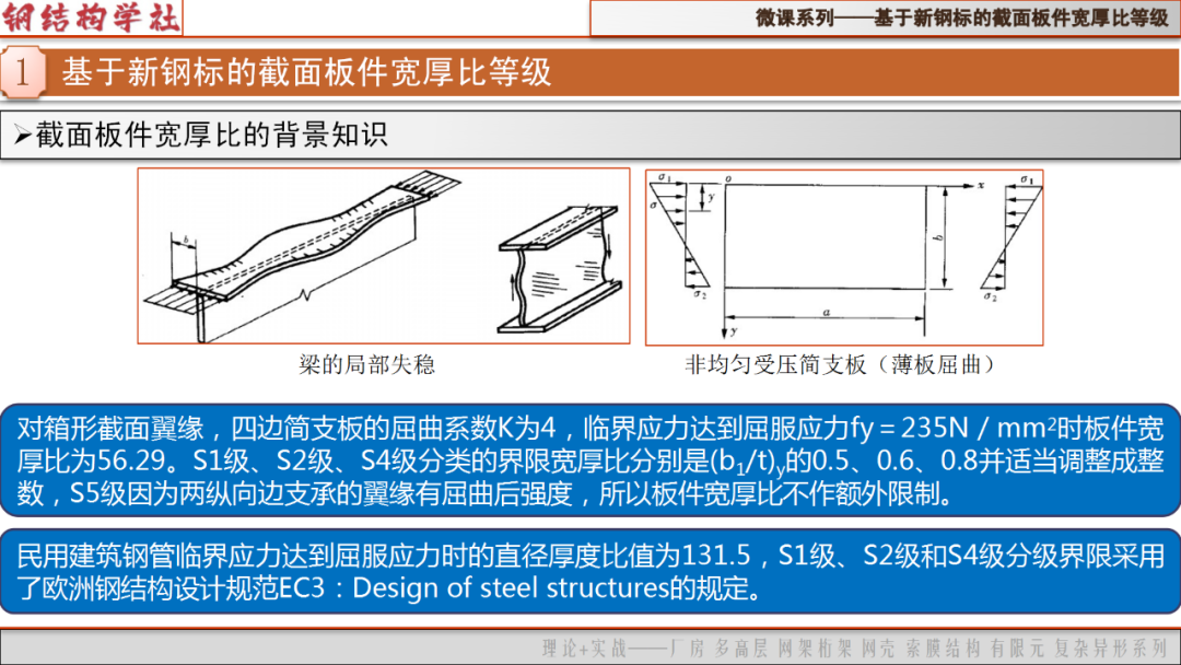

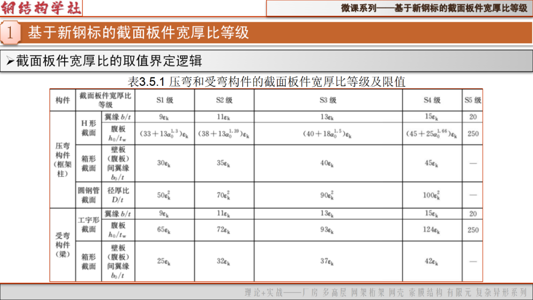

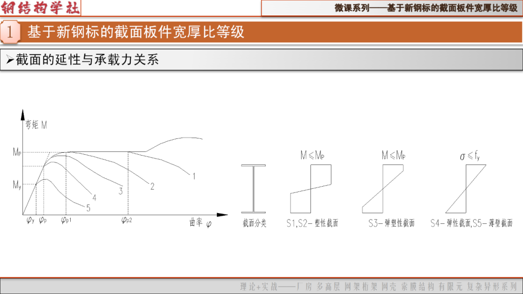

稍微翻一翻《钢标》就能发现,截面等级S1、S2、S3、S4、S5在构件强度计算的各章以及第17章“钢结构抗震性能化设计”中都出现了,可以说这个参数是钢结构设计无法回避的参数,所以,很有必要把“宽厚比等级”这个概念理解透彻。 钢结构构件是由板件(平板或曲板)组成的。板件只受拉力时,理论上钢材可以达到屈服甚至更高的强度,但受压力时就存在局部失稳的可能性,而局部失稳的屈曲荷载与板件的宽厚比有关,宽厚比越大,屈曲荷载则越小。因此,构件能达到多大的承载力,以及是否能够发挥其变形能力,就和板件的宽厚比有关。工程设计上,将构件的截面按其板件的宽厚比划分成不同的类别,对应截面不同的承载能力和变形能力。
