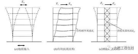

结构在地震中任意时刻的能量方程为:
传统结构: Ein= Ev+Ec+Ek+Eh;
消能减震结构: E'in= E'v+E'c+E'k+E'h+Ed;
式中
Ein、E'in——地震过程中输入传统抗震结构、消能减震结构体系的能量;
Ev、E'v——传统抗震结构、消能减震结构体系的动能;
Ec、E'c——传统抗震结构、消能减震结构体系的粘滞阻尼耗能;
Ek、E'k——传统抗震结构、消能减震结构体系的弹性应变能;
Eh、E'h——传统抗震结构、消能减震结构体系的滞回耗能;
Ed——消能器耗散或吸收的能量。
在上述能量方程中,由于Ev和E'v、Ek和E'k仅发生能量转化,并不耗散能量,而Ec和E'c仅占总能量的很小部分(约5%左右),可以忽略不计。因此在传统抗震结构中,主要依靠Eh消耗地震能量,即结构的弹塑性变形耗散地震能量,构件本身将遭受损伤甚至破坏,结构构件耗能越多,构件损伤就越严重。在消能减震结构体系,布置在结构中的消能器能在主体结构进入弹塑性变形前率先发挥耗能的作用,大大减小结构的地震反应,从而有效保护主体结构。

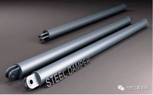

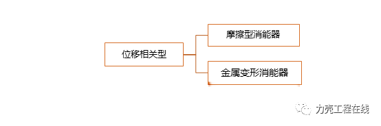

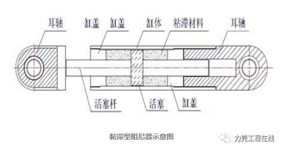

消能器又称阻尼器,根据其自身性能可分为两类:速度相关型和位移相关型。
?  速度相关型分为:液体黏滞消能器与黏弹性黏滞消能器;
?  位移相关型分为:摩擦型消能器与金属变形消能器
屈曲约束支撑示意图
设计单位可根据不同的结构形式或减震需求等条件选择一种或几种消能器进行消能减震设计,找到主体结构与消能器之间的最佳平衡点,满足规范要求。
在框架结构、框剪结构的框架部分目前应用较多的消能器有黏滞阻尼消能器、金属变形消能器(屈曲约束支撑)。剪力墙结构、框架的剪力墙部分为金属变形消能器类型的连梁型和抗剪金属型消能器。
目前消能器种类繁多,随着时间及技术的发展,越来越多消能器涌现出来。目前应用的消能器有很多是最新的科研成果,设计人员不能默守陈规,用于开拓思路把最新最好的技术应用到消能减震的设计中
