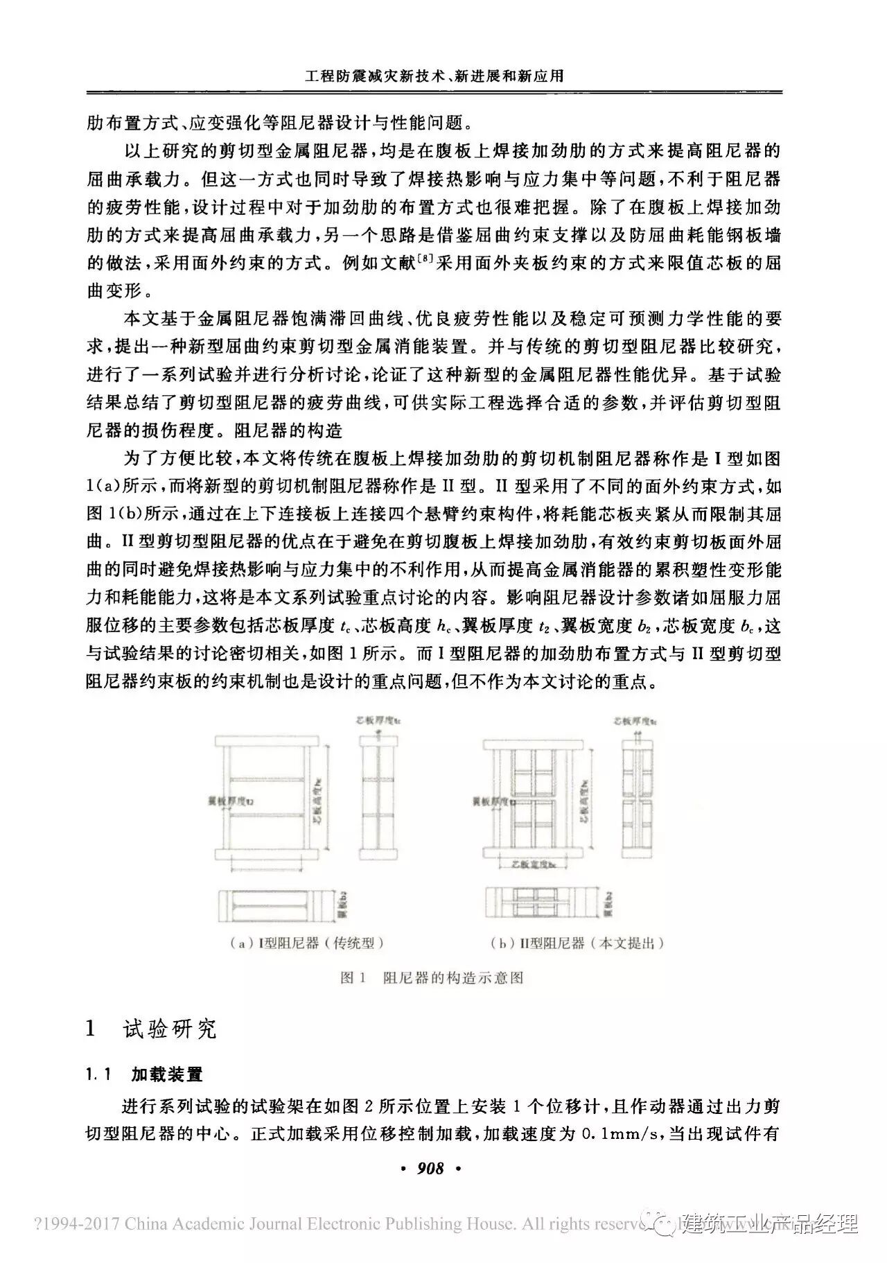

为了方便比较,本文将传统在腹板上焊接加劲肋的剪切机制阻尼器称作是I型如图 1(a)所示,而将新型的剪切机制阻尼器称作是II型。II 型采用了不同的面外约束方式,如图 1(b)所示,通过在上下连接板上连接四个悬臂约束构件,将耗能芯板夹紧从而限制其屈曲。II型剪切型阻尼器的优点在于避免在剪切腹板上焊接加劲肋,有效约束剪切板面外屈曲的同时避免焊接热影响与应力集中的不利作用,从而提高金属消能器的累积塑性变形能力和耗能能力,这将是本文系列试验重点讨论的内容。影响阻尼器设计参数诸如屈服力屈服位移的主要参数包括芯板厚度tc、芯板高度hc、翼板厚度t2、翼板宽度b2,芯板宽度bc,这与试验结果的讨论密切相关,如图 1所示。而I型阻尼器的加劲肋布置方式与II型剪切型阻尼器约束板的约束机制也是设计的重点问题,但不作为本文讨论的重点。
