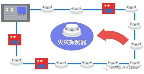

火灾探测器是火灾探测系统最重要的组成部分之一, 它至少含有一个能连续或以一定频率周期探测物质燃烧过程中所产生的各种物理、化学现象的传感器, 并且至少能向控制和指示设备提供一个适合的信号,是否报火警可由探测器或控制和指示设备做出判断。
火灾探测器可按其探测的火灾特征参数、监视范围、复位功能、拆卸性能等进行分类。

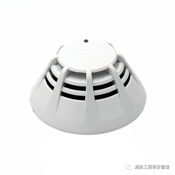

点型光电感烟探测器(烟感)
感烟探测器是能对燃烧或热解产生的固体或液体微粒产生响应。也就是火灾初期产生烟、雾后当浓度到达设定值时探测器向控制中心传递信号。

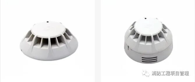

点型感温探测器(温感)
感温探测器是能对火灾时的温度产生响应。当探测器有效范围内温度达到探测器的设定值时能发出信号至报警中心。

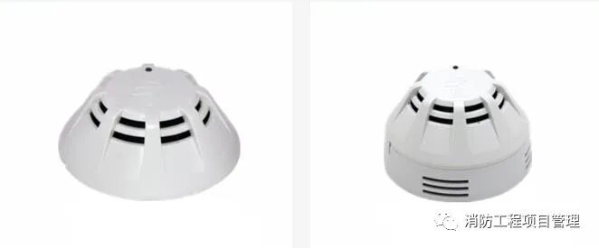

点型烟、温复合型探测器
复合型探测器就是集烟、温探测一起的探测器,还有红外紫外复合型探测器。

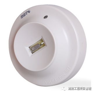

紫外火焰探测器
点型紫外火焰探测器是通过探测物质燃烧所产生的紫外线来探测火灾的,适用于火灾发生时易产生明火的场所,对发生火灾时有强烈的火焰辐射或无阴燃阶段的场所均可采用本探测器。

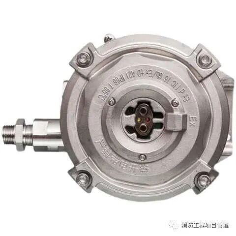

红外火焰探测器
点型红外火焰探测器是一种复合红外火焰探测器,它可以通过探测火焰在红外光区两个波段的光信号来判断火灾。本探测器适用于探测含碳材料产生的明火燃烧,应用于火灾初期以火焰为主的大空间场所,户内、外均可使用。
