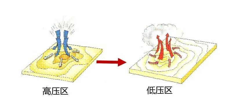

什么是风?
风是由空气流动引起的自然现象,它是由许多在时空上随机变化的小尺度脉动叠加在大尺度规则气流上的一种三维矢量。
直接原因是由于同一水平高度上,两地的气压不同,空气从高气压区流向低气压区。或是地面的冷热不均、太阳辐射的强弱不同、地球的自转等都可以是形成风的原因。

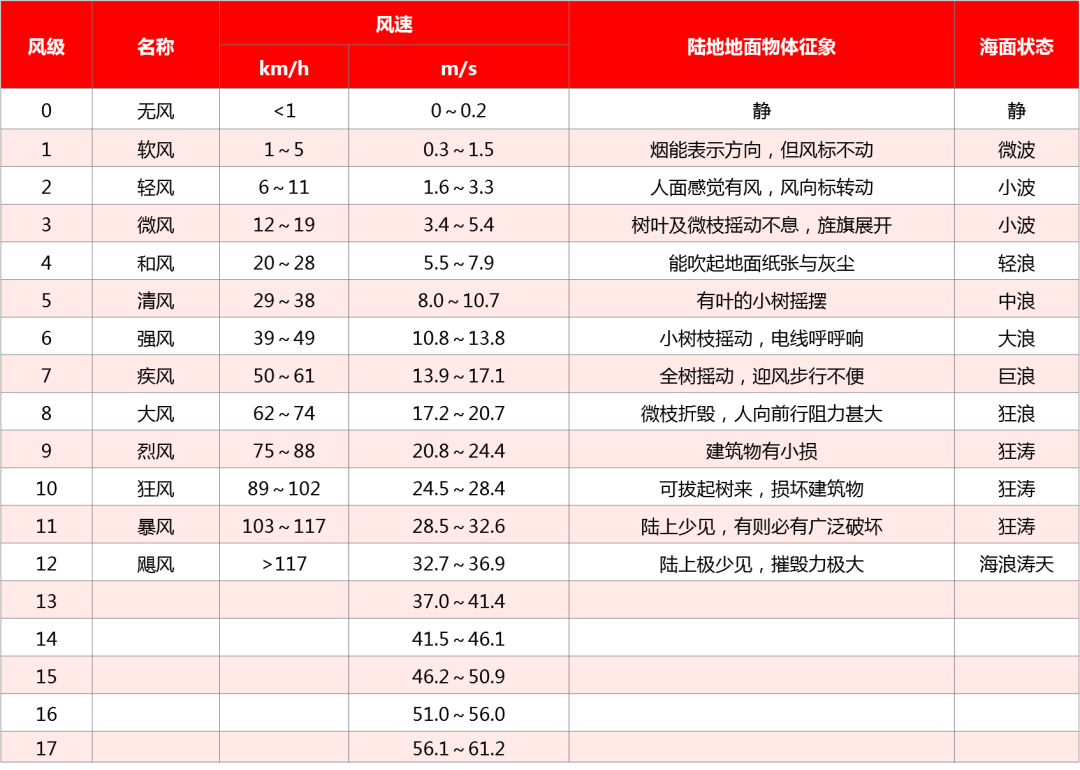

风力等级(wind scale)
简称风级,是风强度(风力)的一种表示方法。国际通用的风力等级是由英国人蒲福(Beaufort)于1805年拟定的,故又称“蒲福风力等级 (Beaufort scale)”。
它最初是根据风对炊烟、沙尘、地物、渔船、渔浪等的影响大小分为0—12级, 共13个等级。后来,又在原分级的基础上,增加了相应的风速界限。
自1964年以来,风力等级又作了扩充,增加到18个等级(0—17级)。
风级在气象领域被广为使用,而商业领域,则更倾向于使用直观的每小时风速,或每秒风速,来形容风的速度,风速和风级之间可以通过公式进行换算。
风级与风速的对应公式:V=(0.84×F)2/3

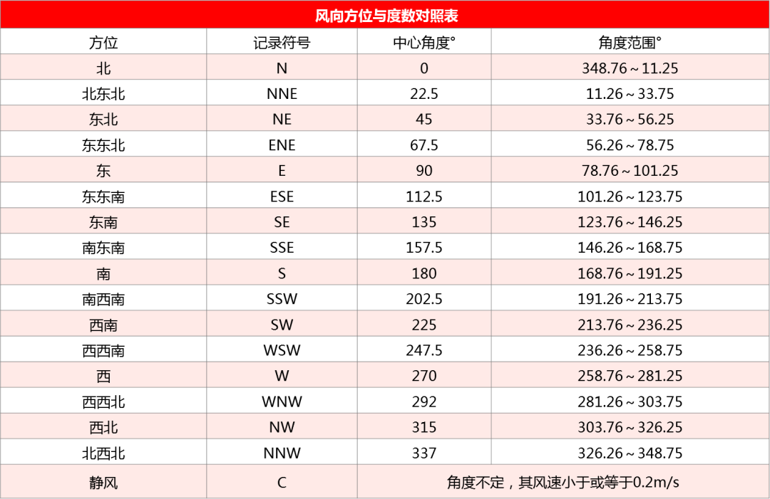

风向方位和度数的关系
风向(wind direction)
指风的来向。
最多风向(maximum wind direction)
指在规定时间段内出现频数最多的风向。人工观测,风向用十六方位法;自动观测,风向以度(°)为单位。
风向方位和度数关系的对照表

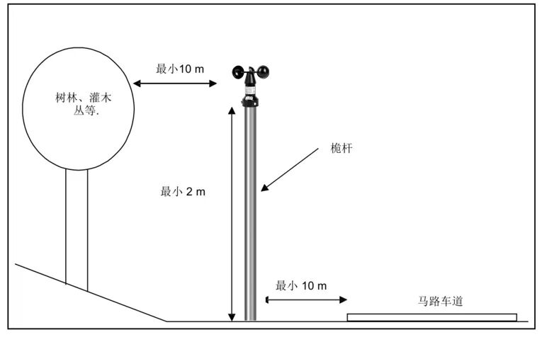

风传感器安装
在平坦开阔地域上,测风仪器的标准安置高度是地面以上 10 m。开阔地域的定义是风速表与任何障碍物之间的距离至少是障碍物高度的 10 倍。在成行的树、房屋或任何障碍物的直接尾流中进行风的观测是价值不大的,只含有一点点与未受干扰的风有关的信息。因为尾流很容易顺风扩展到相当于障碍物高度的 12 倍或 15 倍处,所以要达到障碍物高度的 10 倍绝对是最低的要求。
实际上,为了给测风站找一个好的地点甚至一个合格的地点常常是困难的。很难完全按照WMO 的要求来操作,故可以参照下图来配置:
