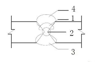

4)双面均可焊接操作时,要采用双面对称坡口,并在多层焊时采用与构件中和轴对称的焊接顺序,如下图1:
图1:用双面坡口对称焊接顺序减小角变形

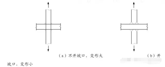

5)T形接头板厚较大时采用开坡口角对接焊缝,见图2:
图2:T形接头板厚较大时采用开坡口角对接焊缝

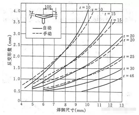

6)采用焊前反变形方法控制焊后的角变形,此法是生产中最常见的一种方法,而预先把焊接变形作出基本抵消(补偿),来达到防止焊后变形的目的。图3分别为H型钢焊接前反变形参考数值:
图3  H形钢焊接前的反变形量参考值
