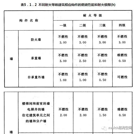

《建规》里主要规定建筑防火的基本要求,顺序是:类别定性和确定耐火等级——整体布局和基本要求——构件耐火时限、配套消防设施要求等等。和结构专业主要相关的是“构件的耐火时限”要求,构件的耐火时限决定了整体建筑的耐火等级,可以用短板效应来帮助理解,这些内容主要在3.2节和5..1节、第6章。

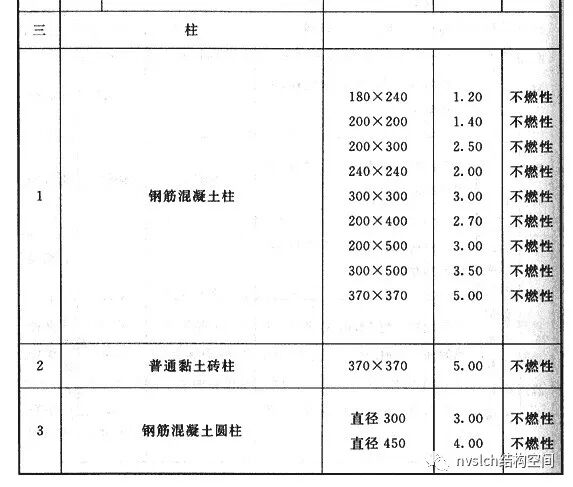

1、构件耐火时限:根据构件所在位置确定耐火时限,混凝土构件大部分都能满足其要求,不必进行计算,这点可以参考附录中构件耐火时限来对比,注意两点。

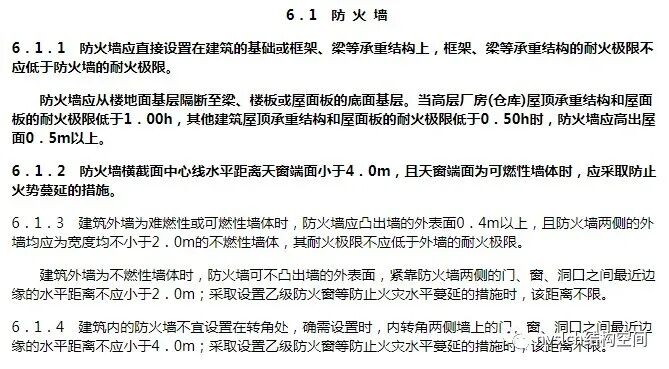

1)要明晰防火墙和防火隔墙的区别,防火墙下要有基础或梁构件承重,主要为了保证其耐火时限要求,可以用达到同等耐火时限的厚板。轻钢建筑防火分区的屋面设计中,按要求防火墙要出建筑屋面,亦可以在屋面内部采用防火板保护实现防火分区要求,范围应大于防火内墙两侧各2米(这点基于个人理解)。
2)在某些审图意见中,要求楼梯平台短柱满足受力结构柱的耐火时限要求,一级耐火构件,结构受力柱3.0h,楼梯间墙体2.0h,楼梯板1.5h,此时平台梯柱的耐火时限可按墙2.0h的要求确定,正所谓皮之不存毛将焉附!结构柱指主要竖向受力构件,火灾发生时不能倒塌;楼梯构件是消防疏散救援用的,功能不同、要求不同。一般200*300即可,如按结构柱3.0h要求后截面变为200*500或300*300,造成建筑开门开洞困难或者墙体加厚、有效面积降低。这源于结构审查人员对于规范的过度解读。

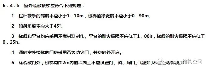

2、有些工程设置室外钢制消防楼梯,常选用J401图集,但根据构件耐火要求,未进行防火保护的钢构件不能满足耐火时限要求,这点在下篇文章里再谈。

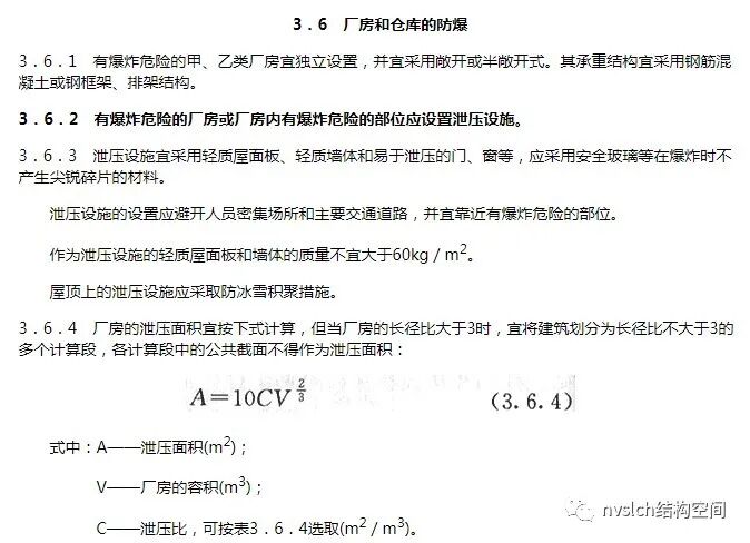

三、防爆和泄压
主要涉及到《建规》和《锅炉房设计标准》,可能还有加油站、燃气等专业规范。
1、建规对于抗爆要求没有细化,仅仅是提到要采用实体墙,具体做法要参考石化规范中抗爆墙设计,一般采用配筋砖墙或者混凝土墙,此时要注意刚性墙体和柔性结构体系的协调,如避开框架布置、上下端铰接等。
2、常有种误解,以为泄压就要抗爆,我院的专业热能设计团队若干年来除了部分甲类厂房做过抗爆设计,锅炉房都没有做过结构抗爆。泄压是对有爆炸危险厂房的要求,防爆区段不必做抗爆墙分隔。泄压的门窗、墙板或屋面板重量不大于60kg/m2,轻质板既要宜破坏、还要不能粉碎飞溅,也是挺难的(寒冷地区有积雪,屋面泄爆难度大)。

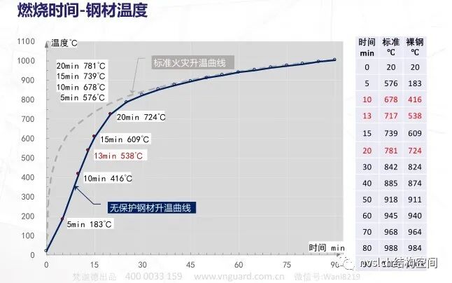

钢结构非常怕火,如果在无保护状态下15分钟就接近500℃,接近丧失承载能力,20分钟后到了600℃,不成样子了。具体我不展开,教材上说的都比我好,所以干脆点,要想满足耐火要求,大部分钢构件需进行防火保护。

上篇文章业已说明,建筑耐火等级根据建筑使用性质由建筑专业确定,耐火时限也可以让建筑专业给出。下面我根据常见的工业厂房给出个主要构件的耐火时限表格,供参考。
工业厂房常见构件耐火时限要求(单位h)

室外楼梯
平台1.00,梯段0.25

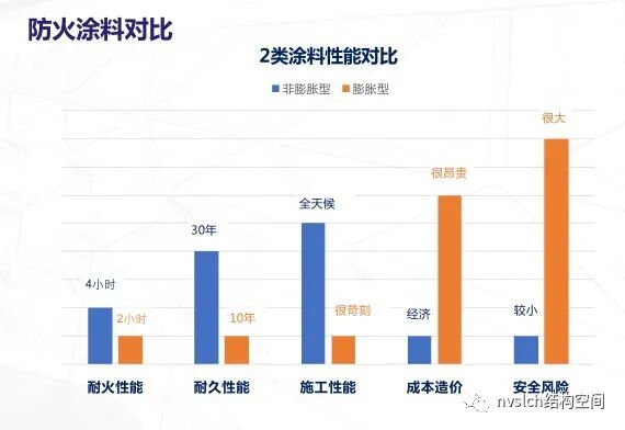

涂料保护又分非膨胀涂料和膨胀涂料,因为耐候性的原因一般室外宜采用非膨胀涂料或者环氧类膨胀涂料。涂料也不是万能的,在特定构件上,例如柔性支撑截面极小,附着厚型涂料不可能,用超薄涂料因用料少,膨胀效果也差,故宜采用柔性毡状隔热材料。室内装饰要求高的宜采用包覆防火板材,但应注意连接件不能早于主体构件失效。外包混凝土或砂浆砌体等操作相对复杂,实用较少。

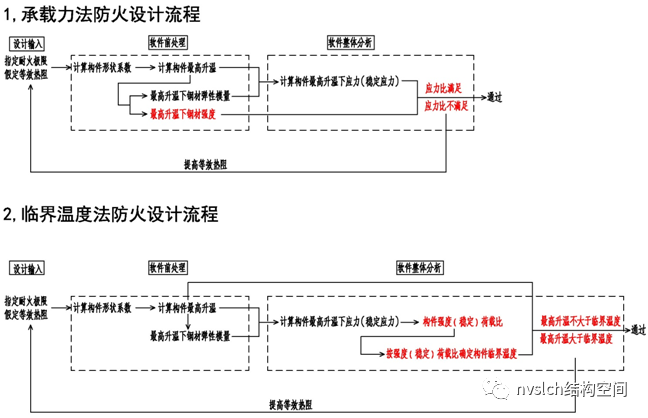

规范3.2.6中有三种基于构件的验算方法,效果是一致的,目的都是R≥S:耐火极限法、承载力法和临界温度法。YJK和3D3S是采用的承载力法;PKPM则采用临界温度法。
1)耐火极限法,也就是构件的模拟实验法。要用设计荷载作用下的构件做实验,得到构件在火灾下实际耐火极限不小于规定耐火时限。这个没几个能玩得起,要符合构件同等受力条件,只能是先建一栋房子,烧了看看各构件能不能抗得住,抗住了再按这个建正式房,抗不住再建再烧得数据,烧钱就是这个意思吧?
其实防火规范附录中构件就是“简化的耐火极限法”得来的数值,因为其未考虑构件的大小、实际荷载和结果构件间的约束关系,故不宜直接用于具体设计。混凝土结构皮糙肉厚,刚度大,受热承载力损失幅度小,故可近似取表格数值。但钢结构对于温度敏感,受热后承载力与刚度下降幅度大,不能应用表中数值。
2)承载力法,相对简单,以承载力为指标,验算是否满足升温下要求,不复杂结构的可以手算实现,下文主要根据此方法讲解。
3)临界温度法,这种方法是以温度计算为核心,构件在火灾下最高温度不超过可耐受温度的临界温度。

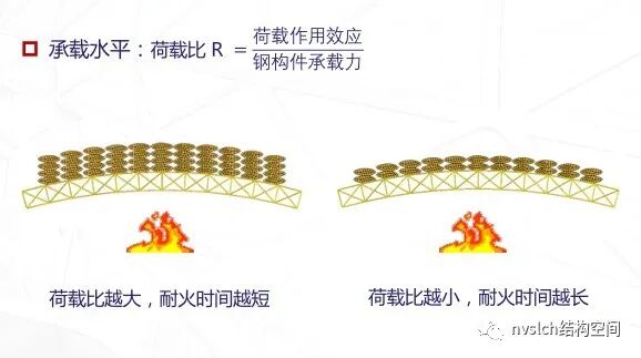

1)构件仅进行承载力计算,无需进行使用状态计算。因为火灾是一种偶然作用,火灾下结构变形远大于常温下变形,塑性变形又释放了温度应力。

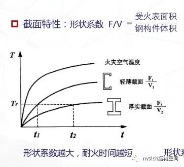

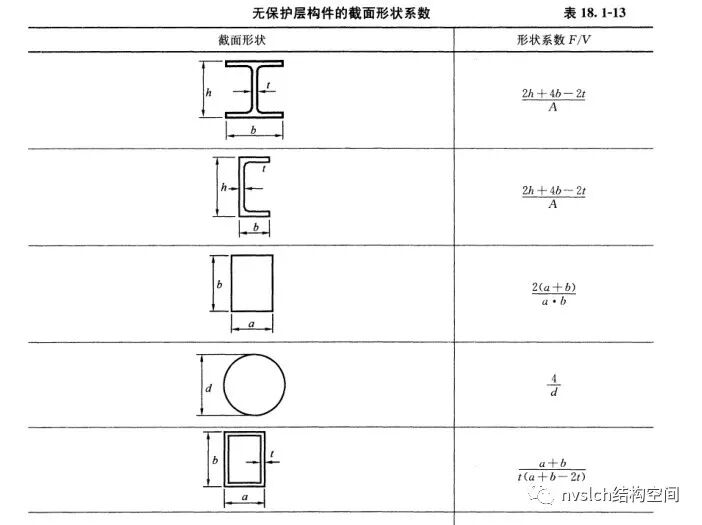

2)截面形状系数
2.2.5条中的F/V(Fi/V)——无(有)防火保护构件的截面形状系数,这个系数在进行构件各类计算中都有参与,规范里给的解释是“构件的防火保材料内表面积/体积”,如果你懂一点热工知识,非常容易联想到节能计算中的“建筑体型系数”概念,即外表面积与体积的比值,规范名词故弄玄虚罢了。下面来几个具体计算说明这玄虚怎么破!
圆截面钢筋:F/V=πd/(πd^2/4)=4/d
矩形钢管:F/V=(2a+2b)/[ab-(a-2t)(b-2t)]=(a+b)/[t(a+b-2t)]
上面不暴露的矩形钢管:
F/V=(a+2b)/[ab-(a-2t)(b-2t)]=(0.5a+b)/[t(a+b-2t)]
看到没有,和规范6.2.1的表9一毛一样。

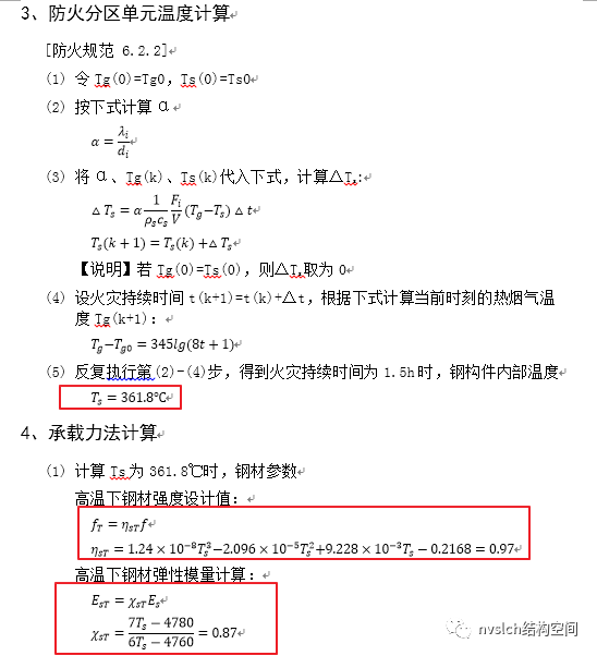

根据前文意思,先搞定构件的体形系数Fi/V,估算保护层厚度di,再搞定综合传热系数α,因为规范bug,无法提供实验达温时间t0,故没法算λi,直接用λ代入。厚型涂料计算中,di不小于15mm,α=λi/di。
根据6.2.3式估算Ts。这里Ts0取20度,t以秒计。这里没有采用6.2.2-1式,因为那个迭代计算过程,离开程序无法实现。注意这公式截止到Tso为止,Ts≤700℃应另起一行。
3)火灾时的材料物理参数
因为知道了Ts,可以套用第5.1节的公式计算钢材强度fT=ηsTf和弹性模量EsT=χsTEs。这里一点要注意,Ts不大于700℃。

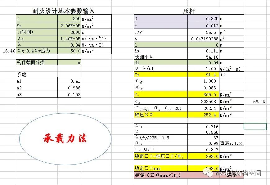

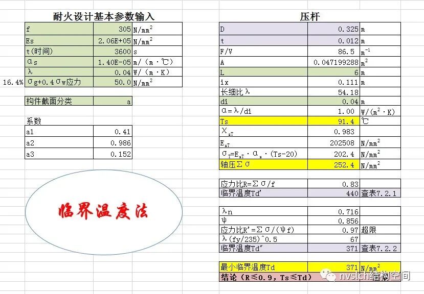

没有算例的介绍都是空谈,下面给出一个独立抗压构件的防火计算过程,两端限位铰接轴压杆。采用了承载力法和(伪)临届温度法两种方法。这个例题仅为了展示计算过程而已,不代表实际工程。
观察可知,以上表格里,承载力法基本符合规范本意;临界温度法因属于轴力构件,涉及火场中的弹性模量改变才能得到热膨胀效应应力,故不能完全执行规范操作,二者计算结论虽不同,但数值接近。原因在下篇中详述。

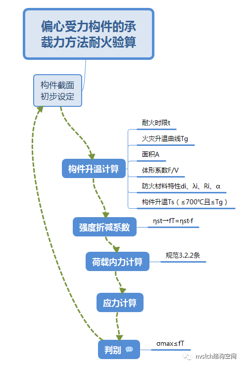

为了吸引读者、增大阅读量,先发布一张本人总结的“承载力法”进行偏心受力构件耐火验算的思维导图。
图 1

1、还是先强调一下耐火验算的本质问题,还是借用上次的图片,通过计算在火灾发生时,特定时限内构件是否失效。钢结构耐火验算非常怕火,如果在无保护状态下15分钟就接近500℃,接近丧失承载能力,20分钟就不成样子了,故大部分工程均需做防火保护。

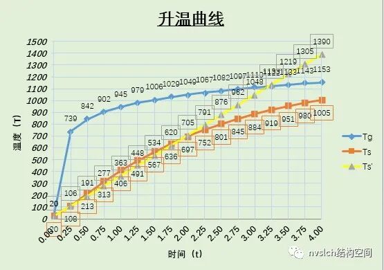

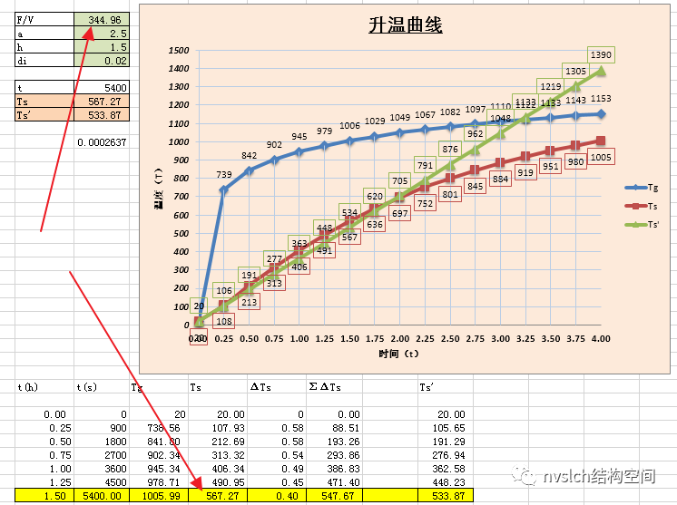

2、升温曲线包括火灾环境升温Tg和构件升温Ts。图3为另一个工程的升温曲线图。其中Tg为纤维类火灾环境升温曲线;构件升温曲线是特定条件下的变量,规范中采用两种方法:步进积分法与简化算法。
图3中Ts为采用6.2.2-1式的步进积分法生成,Ts'为采用6.2.3式生成。观察可知:在700℃以下,Ts与Ts'接近,故规范中简化算法是可信的。本文计算中采用了规范简化公式。
图3

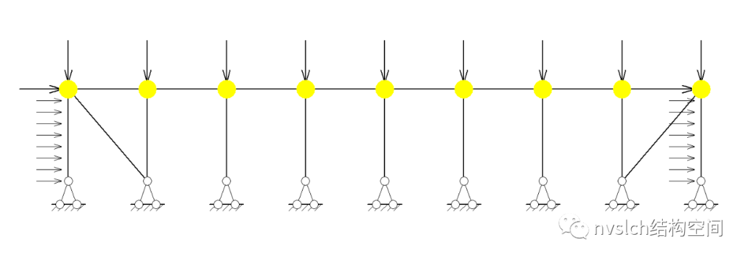

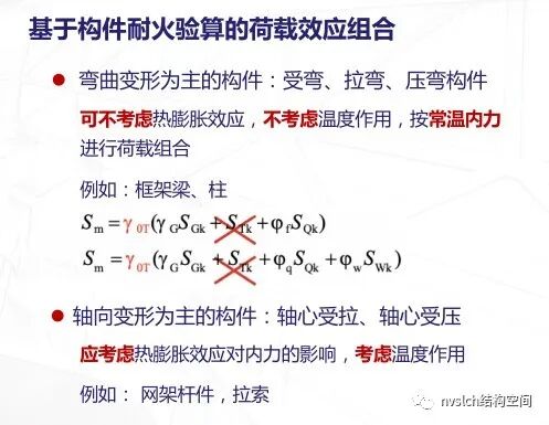

3、普通的偏心受力构件的计算过程较为简单,因为根据规范3.2.5条,可以不计入热膨胀效应,故内力组合简单,仅涉及到材料抗力调整和应力对比。轴心受力构件则需考虑热膨胀效应,因热膨胀效应计算过程中涉及到升温刚度,其实是个复杂的非线性过程,文中忽略中间过程,采用整体分析法得到近似内力。建立了一个排架支撑体系力学模型,采用了整体分析法结合构件承载力法进行耐火验算。

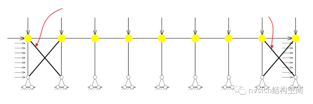

4、模型设定:共8跨,柱高7m,柱距6米,采用Q235级钢材,系杆为a类截面钢管;支撑为Φ25圆钢;柱采用H型等截面,不做细化设计。设定建筑为二级耐火等级构件,耐火时限2.5h(9000s)。不计算构件自重引起的弯矩。采用纤维类火灾升温曲线。
设定为柱底铰接的支撑模型,支撑采用圆钢拉杆,拉杆在受压时退出工作。在风荷载下,图4红色箭头处杆件退出工作;因温度应力远大于风作用下应力,拉压杆会变号,这里应采用了火灾升温时支撑拉杆计算模型(图5)。
图4
图5

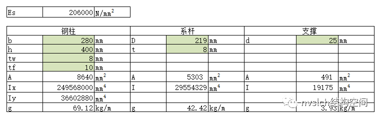

1、用Excel表格计算构件截面特性,包括截面面积A、惯性矩I、自重等。

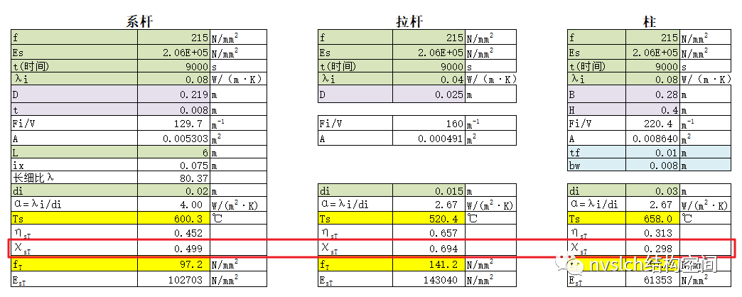

2、升温计算,计算耐火特性,包括λi(Ri)、di、Fi/V,Ts、χST、ηST等。
图 7

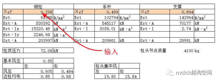

3、构件截面物理特性根据升温结果输入ESTI、ESTA、GSTA,取GST=EST/2.6,计算荷载,其中风荷载直接折减0.4倍。
图8

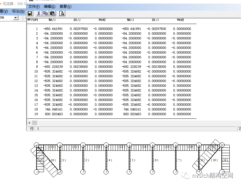

4、借助“结构力学求解器”建立结构模型,各节点铰接,输入构件截面特性,输入荷载,得到构件N。
图9

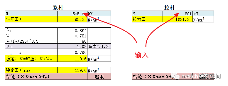

5、根据内力N,进行后续的应力计算(不对钢柱进行应力计算),σ1=N/A,σ2=N/(ΨT·A)。其中ΨT=αc·Ψ,根据规范7.1.2查表中αc。
图10
6、通过以上计算可知,系杆和支撑截面均不足,需要加大截面或保护层厚度。如增大截面则重复步骤1~5,建议支撑拉杆改为型钢截面;如增加保护层厚度则重复步骤2~5。模型中柱截面选取较大,在升温时,造成柱内力大、影响支撑及系杆截面均不满足,实践中应避免选取的截面过于保守。

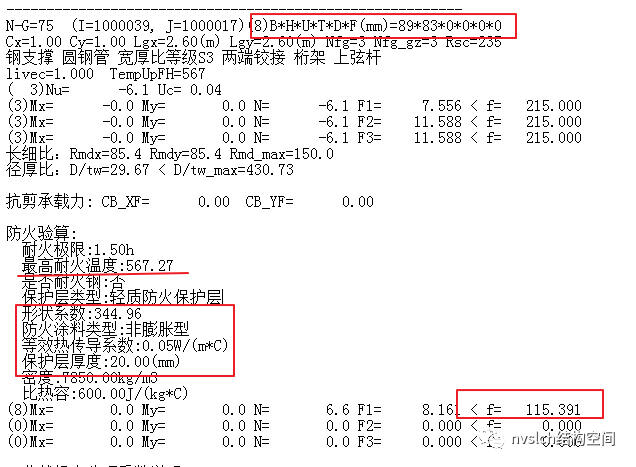

1、软件一,结构设计圈龙头老大,采用了临界温度法进行构件耐火验算,即使没实例也可以有个初步论断的:仅采用临界温度法从原理上不能实现有多余约束的轴力杆体系耐火计算的,那么这软件是怎么实现耐火验算的呢?
2、软件二,设计圈老二。其采用的是构件承载力耐火验算法。计算书非常粗鄙,未给出计算细节(3.0.2版本),升温计算采用了步进积分法,非常精确。因为本人不掌握该软件如何进行二维计算,暂时无法验证其是否进行了升温后刚度回代过程,故软件能否执行正确的耐火计算没有结论。

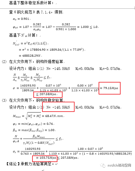

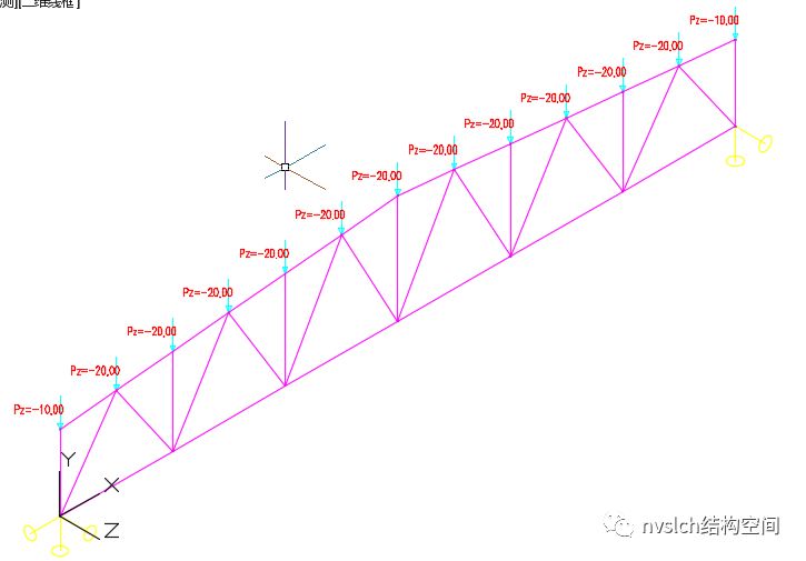

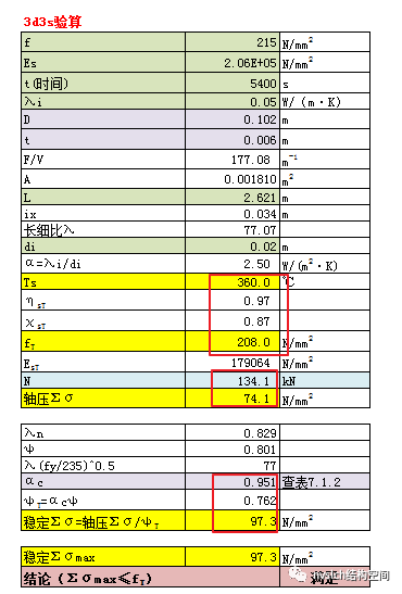

3、软件三,钢结构设计圈的知名软件,可以输出临界温度法和承载力法的结论。我对一榀桁架进行了耐火计算,计算书非常清晰完整,经对比和手算求解计算结论基本一致,但注意一点,V2020.6.21版本有缺陷。
软件计算端斜杆最大压力140kN,力学求解器为134kN,原因在于后者未计入杆件自重。抗力计算结果基本一致。效应计算时软件采用了弯压杆计算法,与手算轴压算法略有区别,结论趋势一致。

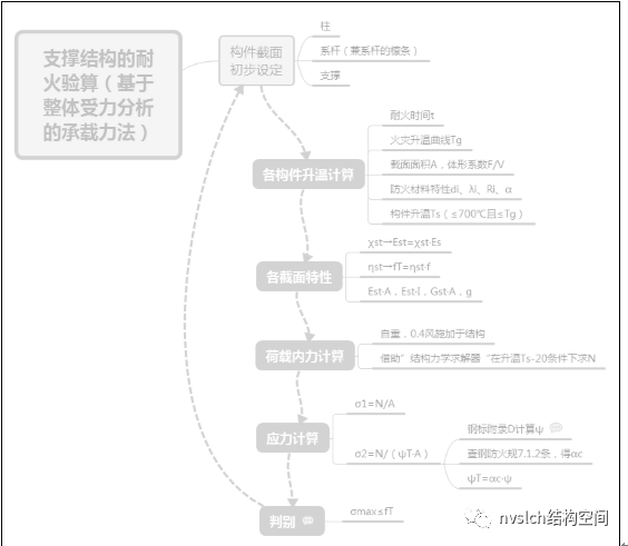

总结咱不用复杂的文字表述,来张一目了然的思维导图。轴心受力构件整体分析结合承载力法的计算思路,也是本文的核心内容。
图 17

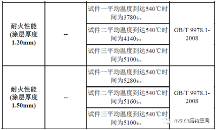

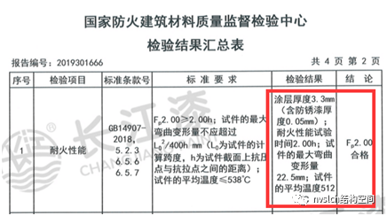

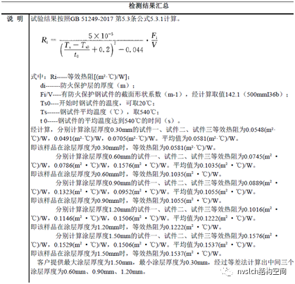

4、关于防火涂料设计和检验要求,前篇文章讲过,应提供等效热阻,不能只提供耐火时间。
下图为不满足GB51249-2017中5.3.3条要求的某涂料检验报告:
下图为满足GB51249-2017中5.3.3条要求的某涂料检验报告(感谢nvslch网友提供):
5、关于常用等效热阻值的取值,可按GB51249-2017中6.2.2条文说明,取值范围在0.01~0.5。等效热阻值越大(即刷涂厚度越厚或涂料性能越高),涂料防护性能就越好,构件在耐火时间内升温就越低,构件在高温下就越不容易屈服。

8、按GB51249-2017中3.2.5条,网架、桁架等以受轴心拉压为主的构件,应考虑热膨胀效应对内力的影响。

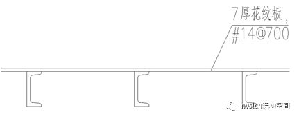

下面是一个简单的花纹钢板楼面防火设计案例,之所以选花纹钢板楼面,一是可仅计算单轴受弯强度,不用计算稳定(编辑注:此处因面外刚度极大,可不进行稳定计算),过程较为简单;二是目前常用的软件仅计算梁柱构件的防火,本例计算楼板防火,可作为软件的补充。计算条件如下(注:本例荷载取值偏大,计算楼板挠度4.4mm(1/159L),其常规计算结果可能不满足实际工程要求,读者可忽视)。
1、条件及基本数据
某钢结构平台,楼面采用7mm花纹钢板(Q235B),次梁间距700mm,楼面计算模式为单向简支受弯,恒荷载包括楼板自重为5.5kN/m2,活荷载为5.5kN/m2,活荷载频遇值系数Ψf=0.7,楼板设计耐火极限60min,耐火等级二级,楼板按四面受火,双面刷膨胀型防火涂料,楼板截面形状系数Fi/V=2/0.007=285.7。

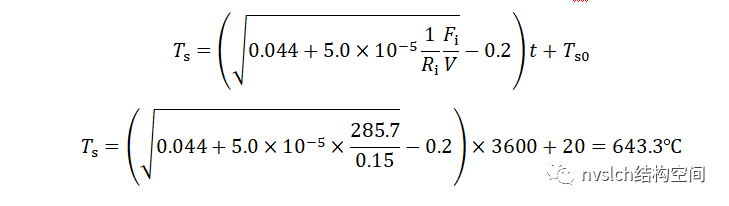

楼板升温计算(GB51249-2017简化公式6.2.3),假设等效热阻Ri=0.15:图片

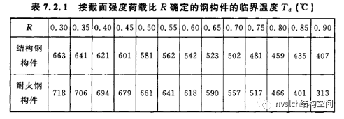

M/(γWf)=0.5727×106/(1/6×1000×72×215)=0.326
查GB51249-2017表7.2.1,按内插法确定R为0.326时的临界温度Td=651.5℃,耐火极限下构件最大升温:
Ts(Tm)=643.3℃<Td=651.5℃。
结论:按临界温度法计算满足。

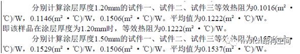

参考某型号防火涂料检验报告:涂层厚度为1.50mm时,试验等效热阻为0.1537,略大于设计等效热阻,故采用该型号涂料时,最小涂层厚度可取1.50mm。

注意此时标准耐火试验的时间最低为5100S(85min),已超过60min!!!如仅按标准耐火试验时间为60min的试验厚度确定楼板防火涂层厚度(耐火试验时间为60min时的等效热阻为0.0952),则不满足楼板防火设计要求。
三、承载力法和临界温度法防火设计流程对比
后记:本文的写作,参考了“nvslch结构空间”的三篇文章中相关内容,在此对文章作者表示感谢。
跋:文中着重描述了如何运用膨胀防火涂料检测报告和具体构件计算的步骤过程,较为全面的揭示了“耐火验算”的实践过程。
编辑对论述做两点补充:
1、因为标准构件实验数据和实际构件的Fi/V具有较大差距,标准构件为142.1,实际构件为285.7,根据防火规7.2.8-2式,二者理论上热阻有一定差距。但规范在计算Ts时有回代修正,故取实验保护层厚度是可行的。
2、文中采用了简支受弯模型,故可不进行热膨胀效应计算,故无需计算温度效应组合和高温下的构件弹性模量折减。若进行框架构件计算时,升温效应造成相对刚度的变化,会直接影响内力分配。虽然可以按规范不进行温度作用组合,但需要根据高温下的相对刚度,进行内力重分配,在此基础上进行应力分析,耐火验算。
