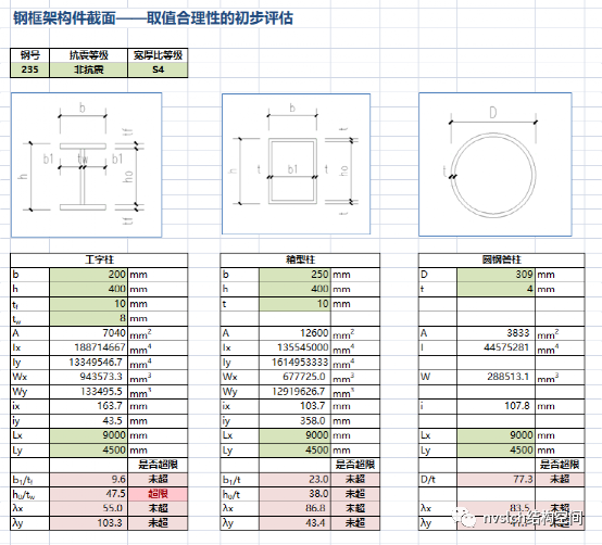

入门首道关口就是构件截面的确定,用软件跑,只能看看红不红、精力都花费在截面试算调整上。正统途径还是需要从规范入手,在截面基本合规的前提下进行优化设计。

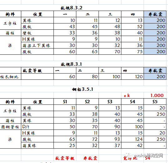

现在才是正题,为了便于评估截面的合规性,我编制了这个构件估算截面初步评估的表,适用于新人上手入门。
四、依据

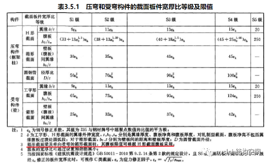

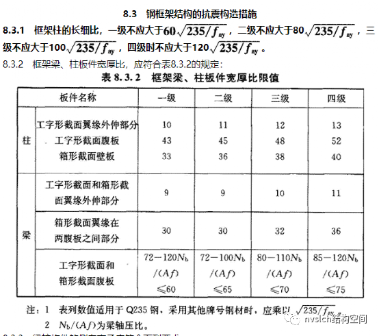

钢标和抗规,钢标里体系挺复杂,远没有抗规来的简单直接。
1、钢标,未考虑塑性设计、性能设计,略显保守。直接看3.5.1表,控制宽厚比。压弯截面不考虑腹板不均匀应力分布系数α0;箱型截面腹板要求同H构件腹板。
2、抗规,不考虑高承载力下的抗震等级降低,直接用8.3.1条及8.3.2条表格。不考虑梁受压情况。

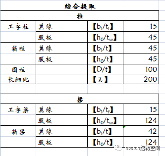

五、展示
1、规范整理,整合规范要求,列表显示。其中,非抗震下构件宽厚比、长细比人为设定为200。
2、截面计算和查找引用,可作初学函数的示例。
