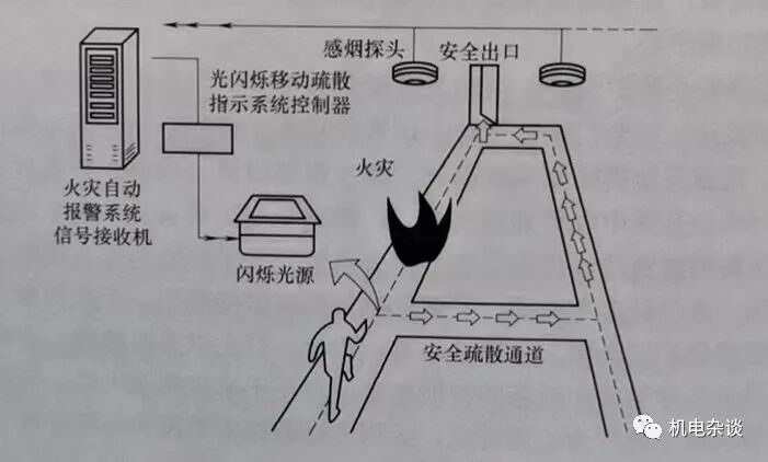

4、 智能声光诱导疏散
       由于人们在灾害发生状况下,特别是在火灾状况下所产生的本能的趋光、循声、趋向地面以及容易从众,甚至会争先恐后等心理和行动的异常性,单单凭借有线广播语言的指导对于迅速有效的疏散而言是不够的,还需要辅以一定的灯光指引,甚至灯光流和声音相结合的引导,以低恐慌心理,减少盲目性和避免错误选择逃生路线,从而更大地缩短识别时间以及行动时间。对于灯光指引,就是在疏散通道地面每隔0.15~1m埋设一个绿色光源,火灾发生时,依靠感烟探头探测出安全疏散通道,并且让光源沿着安全疏散通道向着安全出口一个个依次闪烁,逃生者沿光源闪烁移动方向前进,就能到达安全出口。如下图所示。
      实践表明在安全疏散系统中引入语音功能能显著缩短疏散时间(缩短70%)和提高流散路经的明确性(缩短32%)。
