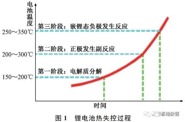

     锂离子电池热失控过程主要分为3个阶段,见图1。
第一阶 段:电解质分解。电池温度达到90~120℃时,SEI膜开始分解,释放热量,温度升高,当温度升高至150 ℃之上时,内部电解质开始进行分解,电池局部或整体非正常发热。
第二阶段:正极发生副反应。当电池温度达到200 ℃ 之 上时,正极材料分解,释放出大量热和气体,电池出现鼓胀。
第三阶段:嵌锂态负极发生反应。当电池温度达到300 ℃之上时,嵌锂态负极开始与电解液发生反应,气体冲破电池壳体,电解质液体发生喷射,着火甚至爆炸。

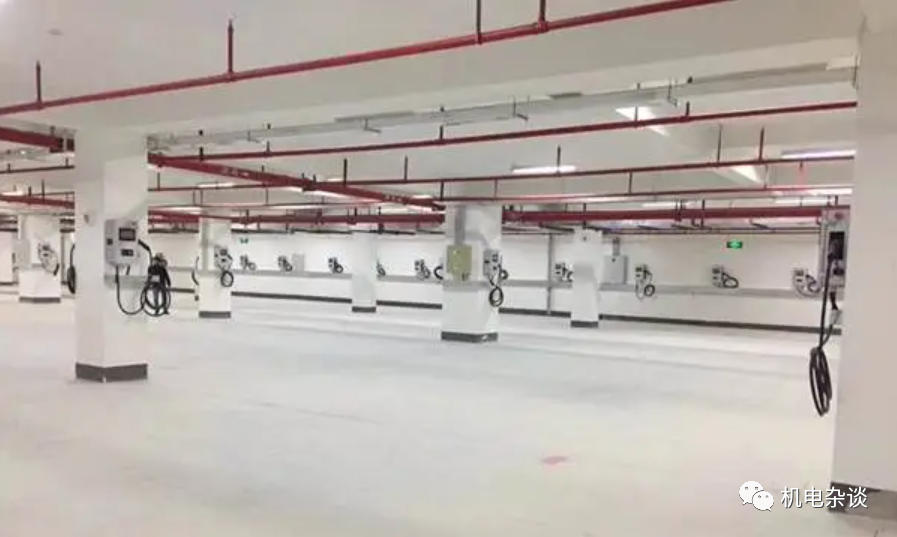

    根据“国 标”6.1.5条,新建汽车库内配建的充电设施在同一防火分区内应集中布置,且应布置在如下楼层:①应布置在耐火等级为一、二级汽车库的1~3层;②地下或半地下车库,宜布置在地下1层;③不应布置在地下汽车库4层及以下的。
    从“国标”6.1.5条 文中可以理解,充电设施不应布置在地面汽车库的4层及4层以上,也不应布置在地下汽车库4层及以下的。但对地下汽车库的2、3层,规范条文不太清晰,按6.1.5条 第2、3款,可能会出现下面2种解读:第一种,不宜布置在地下汽车库的2层、3层;第二种,可布置在地下汽车库的2层、3层。出现了地下汽车库的2层、3层能不能设置充电设施的争议,不好把握。
   2) “广东省标”对汽车库配建充电设施的要求
    “广东省标”对充电设施的布置范围不受楼层限制,汽车库布置充电设施时,按该标准 4.9.3 条 和4.9.4条的规定执行。

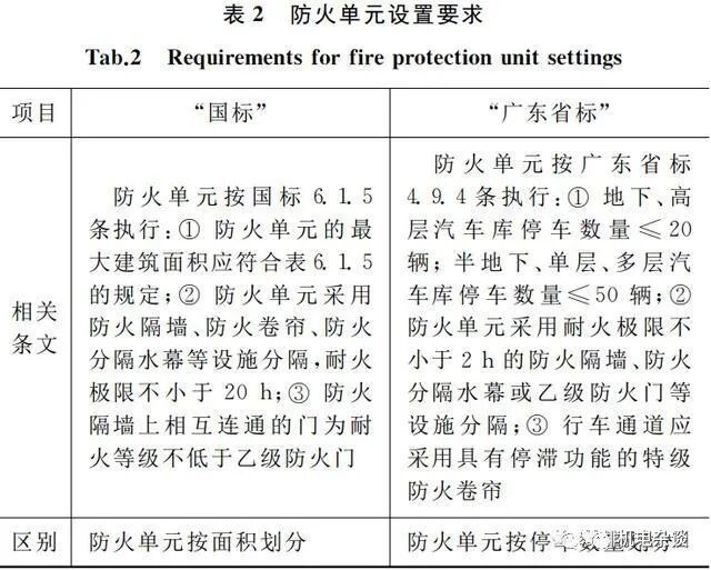

   2) 防火单元

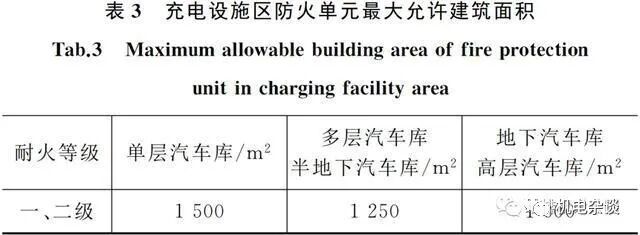

    “国标”和“广东省标”对充电设施汽车库防火单元的设置要求(见表2),两者最大的区别是:国标按面积划分,广东省标按停车数量划分。
     “国标”充电设施汽车库防火单元最大允许建筑面积见表3。即使设置有自动灭火系统,本防火单元的最大允许建筑面积也不得增加。
    “广东省标”轨道行车通道上采用具有停滞功能的防火卷帘,有利于人员疏散及有效防止烟气扩散,时可兼做人员疏散出口。需要注意的是,防火卷帘有可能影响室内消火栓的布置,防火卷帘两侧的消火栓不宜跨越防火卷帘的互通使用。

    充电设施汽车库消防设施设置,“国标”和“广东省标”存在较大差别,见表4。“广东省标”明确充电设施汽车库应设置消防给水系统和自动灭火系统等灭火设施。“国标”规定地下、半地下和高层的充电设施汽车库必须设置自动灭火系统,其他楼层没有规定。

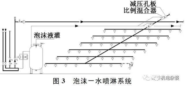

   5) 比例混合器布置
     泡沫—水喷淋系统应满足系统管道充水时,在8L/s的流量下,自系统启动至喷泡沫的时间不应大于2min。要 满足这一规定,就需要将比例混合器布置在喷头作用区域附近,使在8L/s计 算流量下,配水管网需要排出水的容积不大于960L。该容积等于作用面积内的配水管网及其上游至比例混合器管段的总容积(注意:不是比例混合器后所有管网的容积)

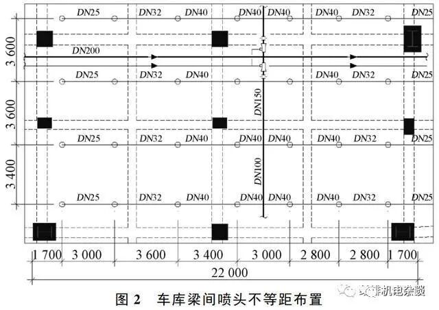

     根据闭式泡沫—水喷淋系统的作用面积和喷水强度,理论上系统的设计流量为6.5×465÷60=50.4(L/s)。由于闭式泡沫—水喷淋系统作用面积差不多是自动喷水灭火系统作用面积的3倍,而且闭式泡沫—水喷淋与自动喷水灭火系统设计流量计算方法不同,泡沫—水喷淋系统按最有利水力条件处作用面积内喷头同时喷水计算,自动喷水灭火系统设计流量按最不利水力条件处作用面积内喷头同时喷水计算。两者因作用面积和水力计算条件不同,在实际工程中,闭式泡沫—水喷淋系统设计流量比自动喷水灭火系统设计流量大很多,使泡沫—水喷淋系统的供水设备、管道管径、泡沫液储量等都非常大,在设计时很有必要对系统进行优化,系统可以通过如下2个途径进行:
   ①喷头布置。当系统采用标准覆盖面积喷头时,喷头布置应符合下列规定:每只喷头的保护面积不大于12㎡;喷头间距不大于3.6m;任 意4个相邻喷头合围保护面积内的平均供给强度不小于设计供给强度,且不宜大于设计供给强度的1.2倍。
     汽车库内喷头的布置往往会受到结构梁影响,过调整喷头布置间距,减少作用面积内喷头的数量,对控制系统的设计流量具有积极意义。比如,当汽车库结构布置为十字梁时,如果采用等距的矩形布置,可能会出现喷头间距较小的情况,可采用梁间不等距的布置方式,减少喷头数量,如图2所示。
   ②喷头工作压力。喷头流量与喷头工作压力的平方根成正比例增减,泡沫—水喷淋系统比例混合器的进水口压力为0.6~1.2MPa,比例混合器的压力损失可按进水口压力的35%计算。为了满足比例混合器的进水口压力的要求,泡沫—水喷淋系统的供水管压力很高,使得配水管网上喷头的工作压力高、流量大。要减少泡沫—水喷淋系统的设计流量就要控制喷头的工作压力,可以采取如下措施:a控制比例混合器的进水口压力,建议取值0.6~0.8MPa;b在比例混合器的出口管段设置减压孔板,以降低喷头的工作压力,见图3。
     通过上述调整喷头的布置和工作压力的办法,确保系统喷水强度和喷头工作压力满足规范要求下,系统设计流量可控制在65~80L/s。
