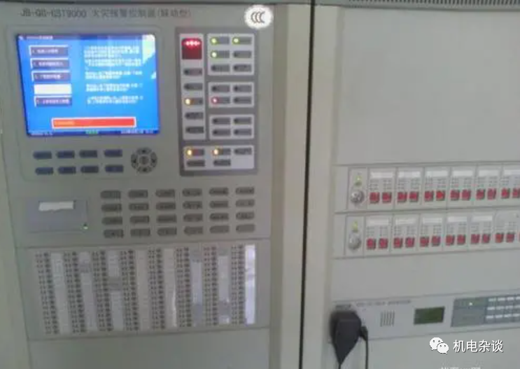

(3)设有火灾自动报警系统和自动灭火系统、机械防排烟设施的建筑,应设置消控控制室。

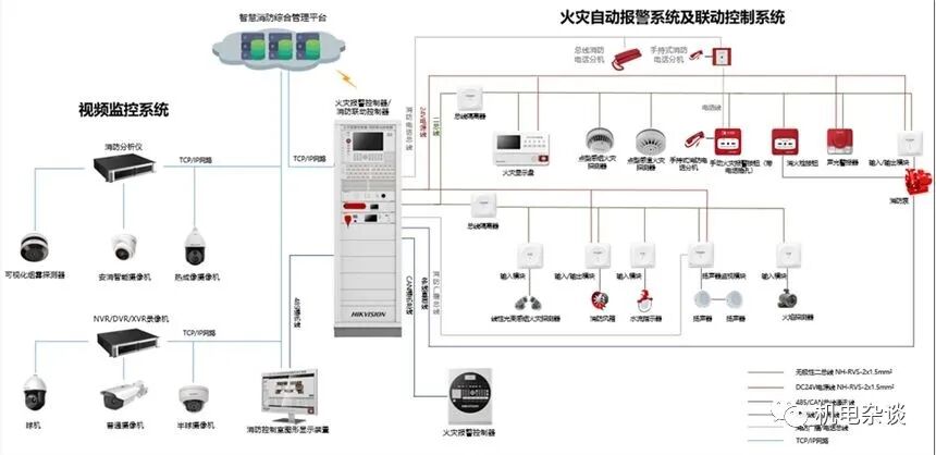

高层民用建筑漏电报警系统图
