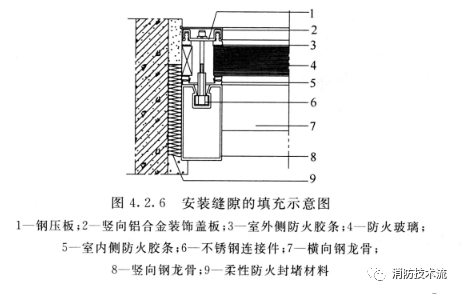

4.2.6 框架系统与主体结构间的安装缝隙,应采用柔性不燃材料填充(图4.2.6)。

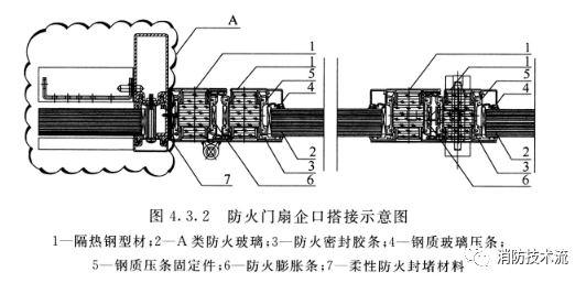

4.3.2 当在隔热型防火玻璃分隔系统上设置防火门时,应符合现行国家标准《防火门》GB12955的有关规定,并应采用企口搭接方式(图4.3.2)。
