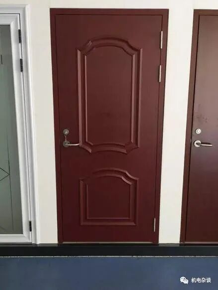

     在楼梯间、设备机房、电梯间等常能见到厚重的钢门,这种门不仅起到隔离空间的作用,还具备防火效应,因此被称为防火门。防火门是设置在消防重点区域,用以隔绝火情,保护生命财产安全,为消防救援争取时间的重要防火装备,它的结构与材料均经过特殊处理,具备普通门无法替代的防火效应。
防火门的作用是什么?
    防火门的作用是在火灾发生时,将火灾有效隔绝,避免火势蔓延。防火门的材质有钢材、木材、钢木材料等,无论哪种材料均进行了特殊的耐火处理,部分防火门中还填充了对人体无害的绿色防火隔热材料,用以增加防火门的防火效应。
    防火门结构坚固稳定,可在高温下满足一定时间段内的完整性、耐火稳定性,极好的密封性可以在火情发生时隔绝有毒气体,阻挡高温。此外,安装防火门时配套安装的自动闭门器可以自动感应火灾,在火灾来临时自动闭门器可自动感应将防火门关闭,防止火势蔓延。
防火门隔热还是防烟?
     在规定时间内,防火门可满足隔热性。当防火门的平均测温点升温达到140℃,任意测温点达到180℃时,防火门的隔热性丧失。防火门具有密封性,当防火门完全关闭时,可满足规定时间内的有效防烟,因此防火门同时具备隔热性和防烟性。

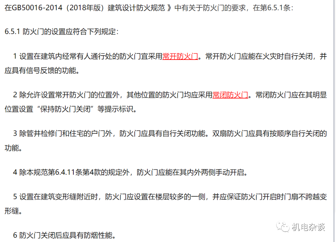

再看看规范对防火门这方面的要求:

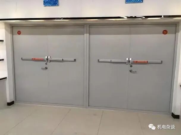

防火门的类型
防火门按照平时的开启状态分为三种:

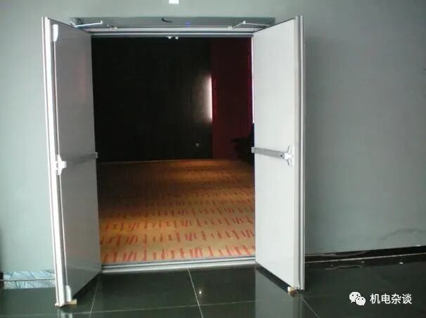

一种是平时呈开启状态,火灾时自动关闭,称之为常开式防火门。 一种为平时关闭状态,有人走动时,要推动门开启,人走过后在闭门器作用下自动关闭,又恢复到关闭状态,称之为活动式防火门。 另外一种,平时保持关闭状态,只有通过授权的人才能通行,在紧急情况下自动释放防火门使人员通行,称之为常闭式防火门。 常开防火门

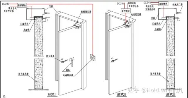

    常开防火门是在普通常闭活动式防火门上加装常开防火门释放装置,平时由常开控制器输出DC24V工作电压给防火门电磁门吸释放器,使电磁门吸吸合防火门门页定位,将门保持常开状态;遇火警时常开控制器接收消防联动信号或 感烟探测器 信号后,使电磁门吸失电释放门体,控制器左、右门分别断电(延时约6秒),防火门左右门扇在防火门闭门器作用下顺序关闭,同时控制器反馈释放动作信号,如需反馈防火门关闭信号则增加门碰开关。 常开防火门在平时保持开启状态,使人员通行便利,通风采光方便,在火灾情况下能自行关闭,起到隔烟阻火作用。从而彻底解决了防火门平时关闭而给人员通行带来的不便以及防火门因经常开关而造成的人为损坏,同时又保证了消防安全。

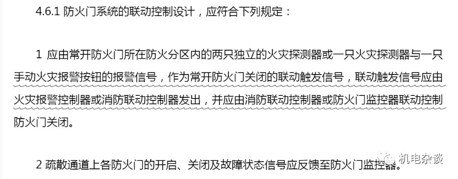

这里先看看规范怎么要求的:

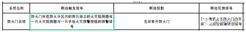

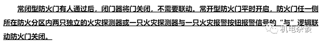

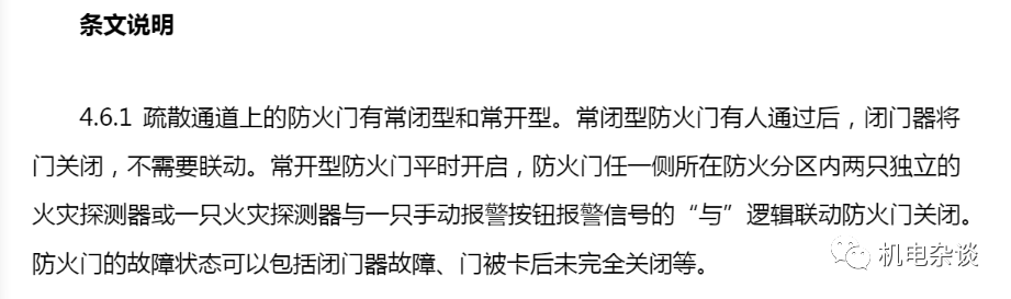

火灾自动报警中的防火门系统的联动控制:
(防火门监控系统联动信号)
       防火门监控系统中需要火灾自动报警系统联动控制的消防设备,其联动触发信号应采用两个独立的报警触发装置报警信号的“与”逻辑组合。防火门所在防火分区内的两只独立的火灾探测器或一只火灾探测器与一只手动火灾报警按钮的报警信号作为常开防火门关闭的联动触发信号,联动触发信号应由消防联动控制器发出,并应由消防联动控制器或防火门监控器联动控制防火门关闭。疏散通道上各防火门的开启、关闭及故障状态信号需反馈至消防联动控制主机,出现故障、常闭防火门打开时提醒消防控制室值班人员进行检修。

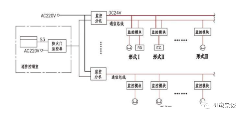

(防火门接线图示)

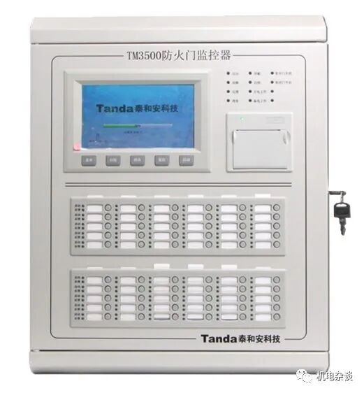

防火门监控器应该按防火分区来控制常开防火门的关闭。

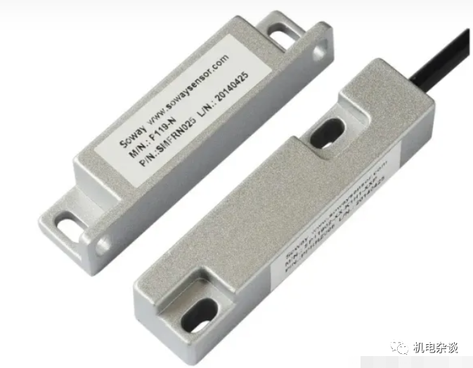

(门磁开关)
