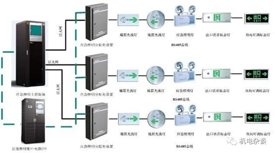

一、系统分类
1. 集中控制型系统,是指系统设置应急照明控制器,由应急照明控制器集中控制并显示应急照明集中电源或应急照明配电箱及其配接的消防应急灯具工作状态的消防应急照明和疏散指示系统。
2. 非集中控制型系统,是指系统未设置应急照明控制器,由应急照明集中电源或应急照明配电箱分别控制其配接消防应急灯具工作状态的消防应急照明和疏散指示系统。
说明:应急照明配电箱,是指为自带电源型消防应急灯具供电的供配电装置;应急照明集中电源,是指由蓄电池储能,为集中电源型消防应急灯具供电的电源装置。
