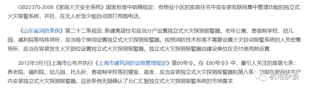

二、消防法规要求:。

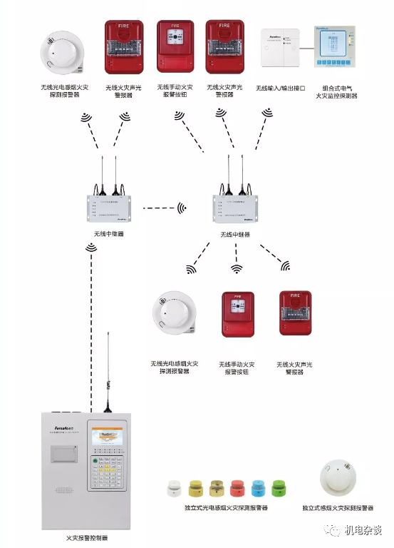

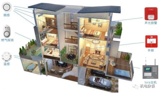

1) 在每个别墅安装一个无线联网型火灾报警消防主机,实现对安装的设备进行无线组网;
2) 别墅的每个房间和走廊等区域分别布控无线联网型感烟、感温火灾探测器设备,在楼房走廊安装无线联网型手动火灾报警按钮和无线联网型火灾声光报警器,实现对屋内消防安全进行不间断实时监测;
3) 在配电箱内重要线路上布控无线联网型线缆温度探测器,实现对线缆温度进行实时监测。

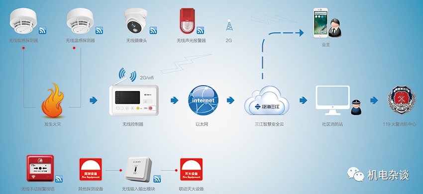

1.3. 报警机制
1) 当烟雾溶度触发感烟设备或高温触发感温设备发生告警时,设备把告警信号通过无线方式发送到消防主机,触发网关屏幕闪烁告警同时发出蜂鸣声;
2) 同时消防主机根据预设的逻辑关系通过无线形式对外发送信号,布设的声光报警器接收到信号后启动,启动的声光发出闪烁的红光告知楼内人员发生消防安全事故;

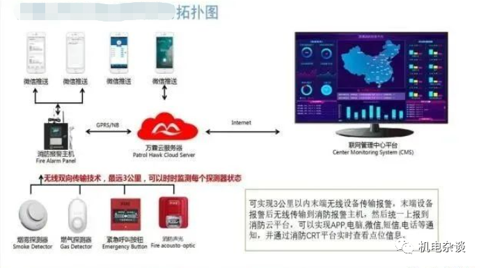

3) 同时消防主机把告警信息通过GPRS 通讯发送至云平台,用户和安全管理员的手机接收到告警的短信、微信、语音信息提醒。安全管理人员同时可以通过监控大屏获取设备发来的告警信息,安全管理人员到达现场确认告警情况,问题解决后可通过消防主机的按钮消除本地声光告警,也可以通过手机APP 或平台解除告警;
4) 此外,用户遇到紧急情况时也可通过墙上安装的火灾报警按钮手动启动报警系统,达到警示楼内人员的目的。
2. 系统简介
无线火灾报警系统终端探测器实时探测环境信息,当监测到数据超过设定值后,触发感应器自身报警功能,同时发送报警信号到消防主机,消防主机接收到报警信号后,一方面自动控制声光报警器发出报警信号,另一方面将报警信号发送到平台,平台收到报警信号后,通过本地信息屏、短信、微信和 APP 方式通知相关人员。
无线火灾报警系统使用物联网技术,针对不同的应用场景,设计研发无线组网、带有本地联动功能的无线火灾报警系统。实现火灾隐患告警的主动性、及时性、有效性,达到火灾隐患的多层监管、集中监管。

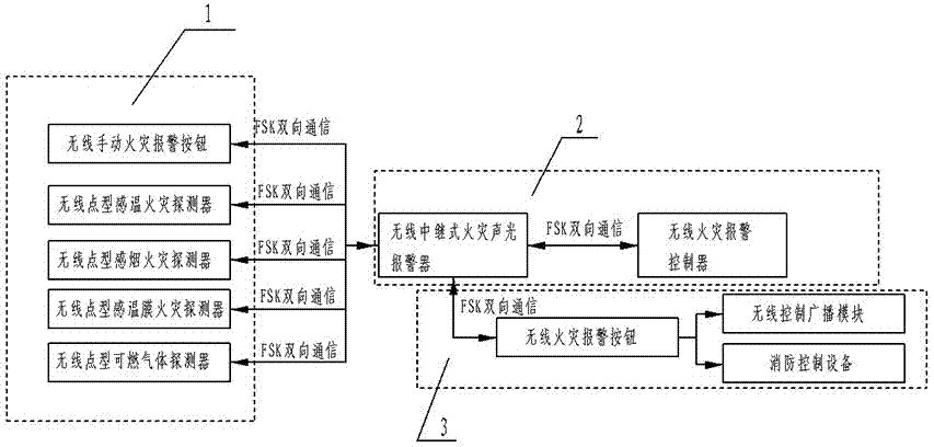

1) 无线联网型火灾报警消防主机
采用了先进的无线传感网技术,与烟感、温感、手报等探测器和声光报警器配套使用。当与消防主机连接的设备探测到警情时,及时将报警信息通过消防主机上传至监控平台,主机发出本身声光报警并启动与其连接的声光报警器。
2) 无线联网型感烟火灾探测器
该感烟探测器一旦烟雾浓度到达报警阀值,将发出光报警信号,同时将报警信号通过网关上传至云平台。具有火灾烟雾报警功能、低电量报警功能、安装状态检测功能、通信状态指示功能、心跳功能。
3) 无线联网型感温火灾探测器
该感温探测器一旦温度到达报警阈值,将发出光报警信号,同时将报警信号通过消防主机上传至云平台。具有火灾温度报警功能、低电量报警功能、安装状态检测功能、通信状态指示功能、心跳功能。
4) 无线联网型可燃气体探测报警器
用来探测可燃气体浓度,浓度超限后进行声光报警,同时将报警信号通过消防主机上传至云平台。具有报警功能、电池诊断功能、通信状态指示功能。
5) 无线联网型手动火灾报警按钮
当发生火灾时,人为手动按下手报开关,手报将向消防主机发出报警信号, 消防主机将启动与其连接的声光报警信号,提示现场工作人员进行灭火处理或逃生。同时将报警信号通过消防主机上传至云平台。具有火灾报警功能、低电量报警功能、通信状态指示功能、心跳功能。
6) 无线联网型火灾声光报警器
用来接收消防网关传输的火灾报警信号,进行声光报警。具有火灾报警功能、低电量报警功能、通信状态指示功能、心跳功能。
7) 无线联网型线缆温度探测器
用来探测电气线缆温度,温度超限后进行声光报警。同时将报警信号通过消防主机上传至云平台。具有温度报警功能、电池诊断功能、通信状态指示功能。
