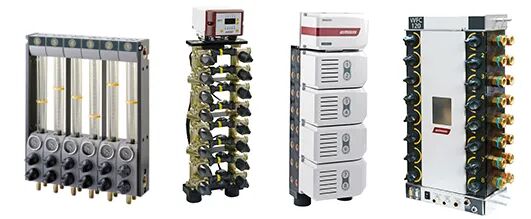

威猛冷却水流量调节器持续的进一步改进已经创造出越来越多精密的应用
从左至右:110 系列(100 系列的改进版)、WFC 100、FLOWCON plus 和 WFC 120

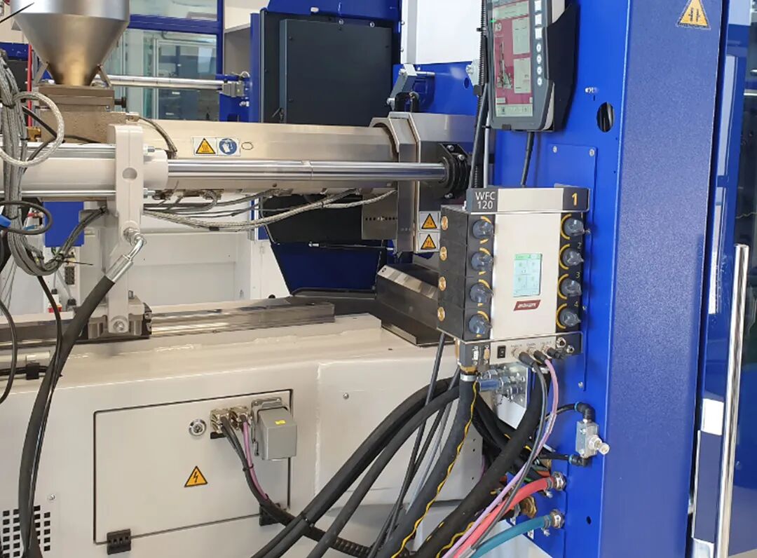

该装置的设计建立在前代机型实际应用中所发现的情况的基础上。WFC 120 紧邻模具的定位可为注塑机提供一些额外的优势。更短的软管、更低的压降和更高的流量最终大幅降低了成本。
WFC 120 可配置 4 ~ 12 组回路,通过一个 3.5" 触摸屏进行操作。如果将该装置安装在注塑机内部紧邻模具的位置,可选配一个 5.7" 远程控制板进行操作。

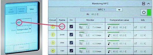

WFC 120 可通过 CAN 通信协议在威猛巴顿菲尔注塑机上直观显示和控制,其串联接口亦可用于与其它品牌注塑机进行通讯。

左侧:WFC 120 触摸屏展示视图
右侧:威猛巴顿菲尔注塑机控制系统上相应的可视化视图
WFC 120 的安装位置紧邻威猛巴顿菲尔注塑机上的模具
