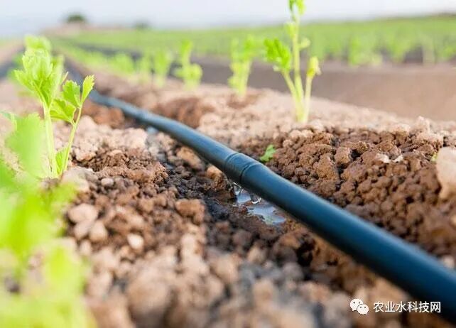

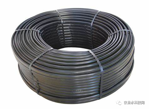

1、滴灌带
滴灌带由于其迷宫结构而具有紊流流态,且具有抗堵性好、出水均匀、铺设长度长、制造成本低的特点,是目前世界上使用最广的一类滴水器。
按其迷宫所在位置不同,滴灌带可分为单翼迷宫式滴灌带及虎头式滴灌带。
国产单翼迷宫式滴灌带产品系列及国外几个主要生产厂家生产产品的滴灌带的变异系数一般都小于0.05,且大多滴头流态指数为0.50~0.60,有个别滴灌带流态指数为0.40.多数滴灌带推荐过滤器的过滤目数为200目,有些制造厂家推荐的更小一些。滴灌带体积小,便于运输安装,滴孔、管道一次成型,成本低,性能优异,具有较强的抗堵塞能力,铺设时不能弯曲。

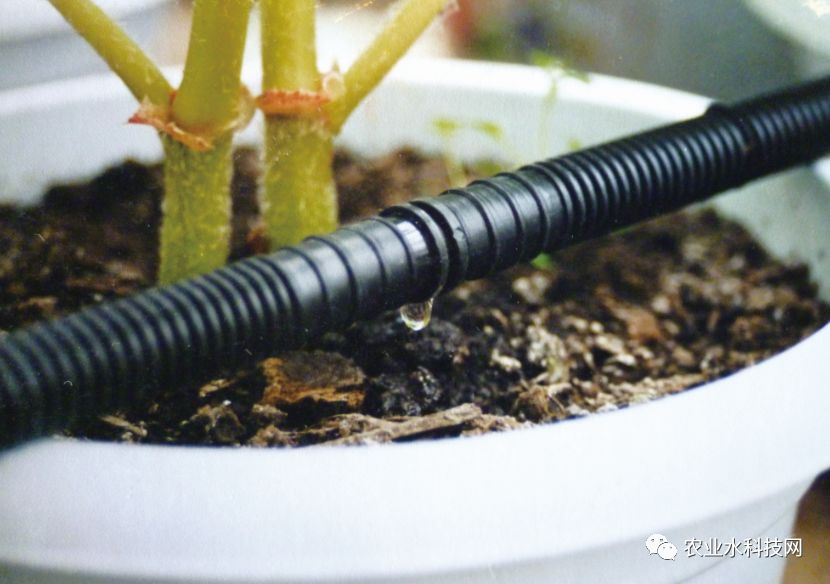

2、内镶式滴头
内镶式滴头具有长而宽的曲 径式密封管道。 这种工艺设计使水在管道内形成涡流式水流,从而最大限度地减小了由于管内沉淀物而引起堵塞的可能性。 每个滴头往往配有两个出水口,当系统关闭时,其中一个出水口就会消除土壤颗粒被吸回堵塞的危险。
按形状分类,内镶式滴头又可分为条形滴头及圆柱形滴头两种。
内镶式滴头一般安装在毛管的内壁,毛管可以是薄壁软管(壁厚在0.4mm以下)或厚壁软管(壁厚在0.4mm以上),前者称为滴灌带,后者称为滴灌管。在薄壁软管上直接热压成型的滴灌带和装有内镶式滴头的滴灌带对软管的壁厚有不同的要求,前者要求较薄,使用寿命较短,后者则要求较厚,相应地,使用寿命也较长。

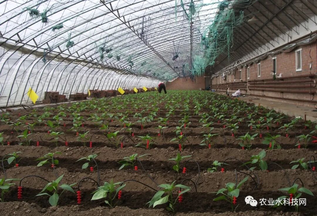

黑龙江绥化水肥一体化项目
滴箭型滴头的压力消能有两种:一种是以很细内径的微管与输水毛管和滴灌插件相连,靠微管流道壁的沿程阻力来消能,微管出水的水流以层流运动的成分较大,层流滴头流量受温度影响,在夏季昼夜温差较大的情况下,流量差有时可达20%以上;另一种是靠出流沿滴箭的插针头部的迷宫形流道造成的局部水头损失来消能调节流量大小,其出水可沿滴箭插入土壤的地方渗入。有些滴箭可以与压力补偿式接头连接,保证灌溉量不受压力和安装位置的影响。滴箭还可以多头出水,一般用于盆栽作物和无土栽培。
