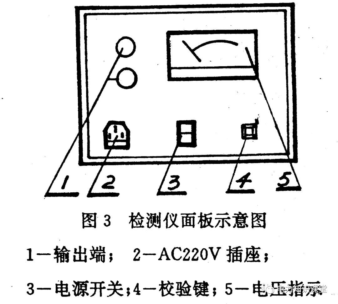

三、操作方法
1. 将仪器输出端与避雷器计数器两端相连(连结线要尽量短),红色端接上端,黑色端接地端。
2. 将电源线接好后,检查仪器及接线是否正确,确认无误后即可开始试验。
3. 合上电源开关(电源灯亮),待电压稳定(600V左右)后,即可开始校验。
4. 按下核验键,输出电压立即下降,此时可观察计数器的动作情况。
5. 如需多次试验,可待输出电压达到稳定值时,再按校验键,并观察计数器的动作情况。
6. 检验完毕后,立即关掉电源,待输出电压完全回零时,才能拆除接线。
7. 如按检验键、,输出电压没有下降,应关掉电源,待电压指示回零后,检查是否回路有断点,或者是放电计数器不适合技术指标中规定的型号。
四、注意事项
1. 拆除接线时,若输出电压没有回零,操作人员不能碰测试线非绝缘部分,以免造成人身事故。
2. 被试品不允许带电
