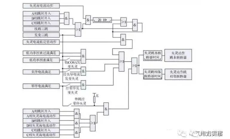

二、断路器失灵保护
断路器失灵保护是指故障电气设备的继电保护动作发出跳闸命令而断路器拒动时,利用故障设备的保护动作信息与拒动断路器的电流信息构成对断路器失灵的判别,能够以较短的时限切除同一厂站内其他有关的断路器,使停电范围限制在最小,从而保证整个电网的稳定运行,避免造成发电机、变压器等故障元件的严重烧损和电网的崩溃瓦解事故。

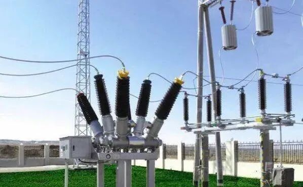

图片一般在220kV及以上断路器上配置断路器失灵保护功能,部分重要的110kV断路器也会配置失灵功能。以下详细分析:3/2接线方式下的断路器失灵保护。

图2 失灵保护动作原理图
如果上述失灵保护不起动远方跳闸功能,则利用线路的后备保护虽然可以切除对侧断路器,但将加长故障切除时间。而且中断路器失灵保护基本上都具有失灵动作起动远方跳闸功能。
