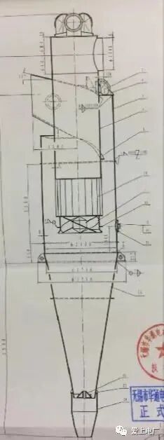

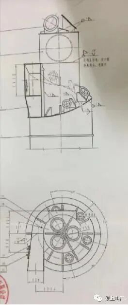

从粗粉分离器出来的气粉混合气流,切向引入分离器上部,在分离器内绕排气管自上而下旋转运动,由于离心力的作用,气流中的煤粉被抛向外壳内壁,经锥体内壁向下进入集粉斗,含粉量相对较少的内侧气流螺旋下降时,经过由百叶窗引成的等压浓缩区,气流中的空气进入百叶窗,夹带的煤粉则继续向下运动,螺旋气流到达锥体底部后,仍以螺旋转折上升,在进入排气管前,经过旋流导流器旋入的气流与百叶窗进入的气流由于方向角度等因素产生“撞击”,使气流脱离螺旋线,变为直线上升而产生“失重”效应,被携带的煤粉在此分离出来,经过多次分离后变的比较“洁净”的空气,由排气管上部的侧向出口排出分离器。(见图)
结构特点.

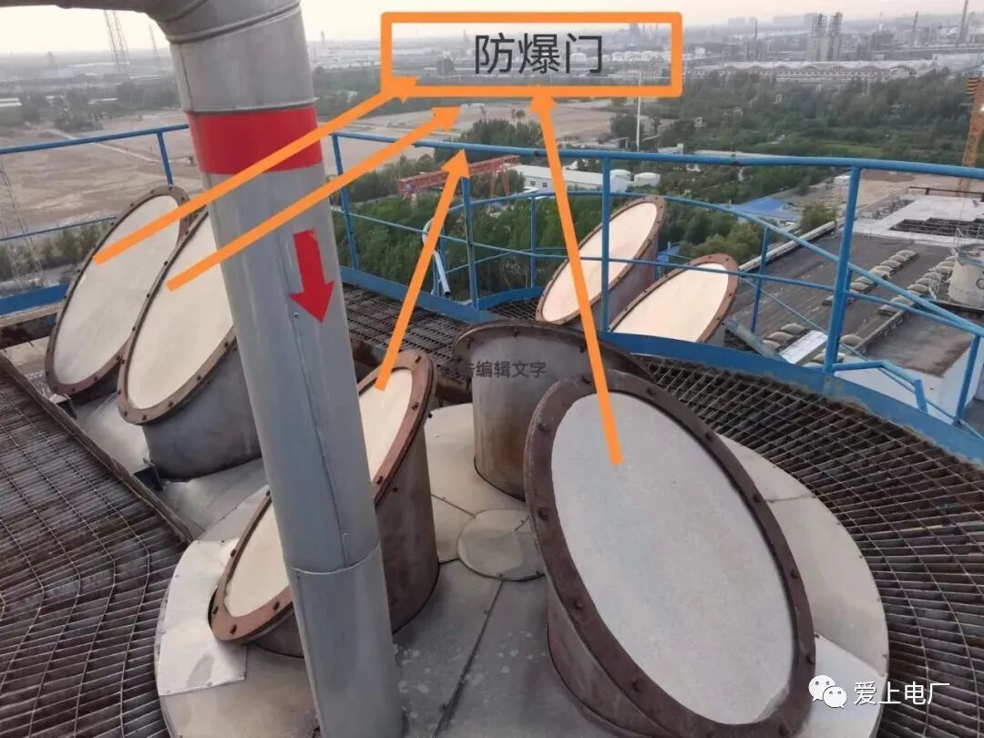

细粉分离器的工作原理是利用重力、撞击、离心把不同颗粒的煤粉分离,含尘气流由分离器入口切向引入分离器内作旋转运动,固体离子离心力甩向外筒壁并向下运动,由下部排尘口排出,净化后的气流由顶部排气口排出。其最大特点是:入口用直切式,异型入口结构,减少了进汽与内部旋流的相互干扰,有效地组织了分离器的气流工况,提高了分离器的效率。在排气管内装有适当形式的导向叶片,减少了分离器的阻力,从而保证了具有良好性能,细粉分离器安装在粗粉分离器后,分离干燥介质与煤粉,即气粉分离。因为煤粉需要热空气的输送。在细粉分离器上面装有防爆门(见图),当发生爆炸时,防爆门首先破裂使气体排出降压防止管道、设备爆破损坏。

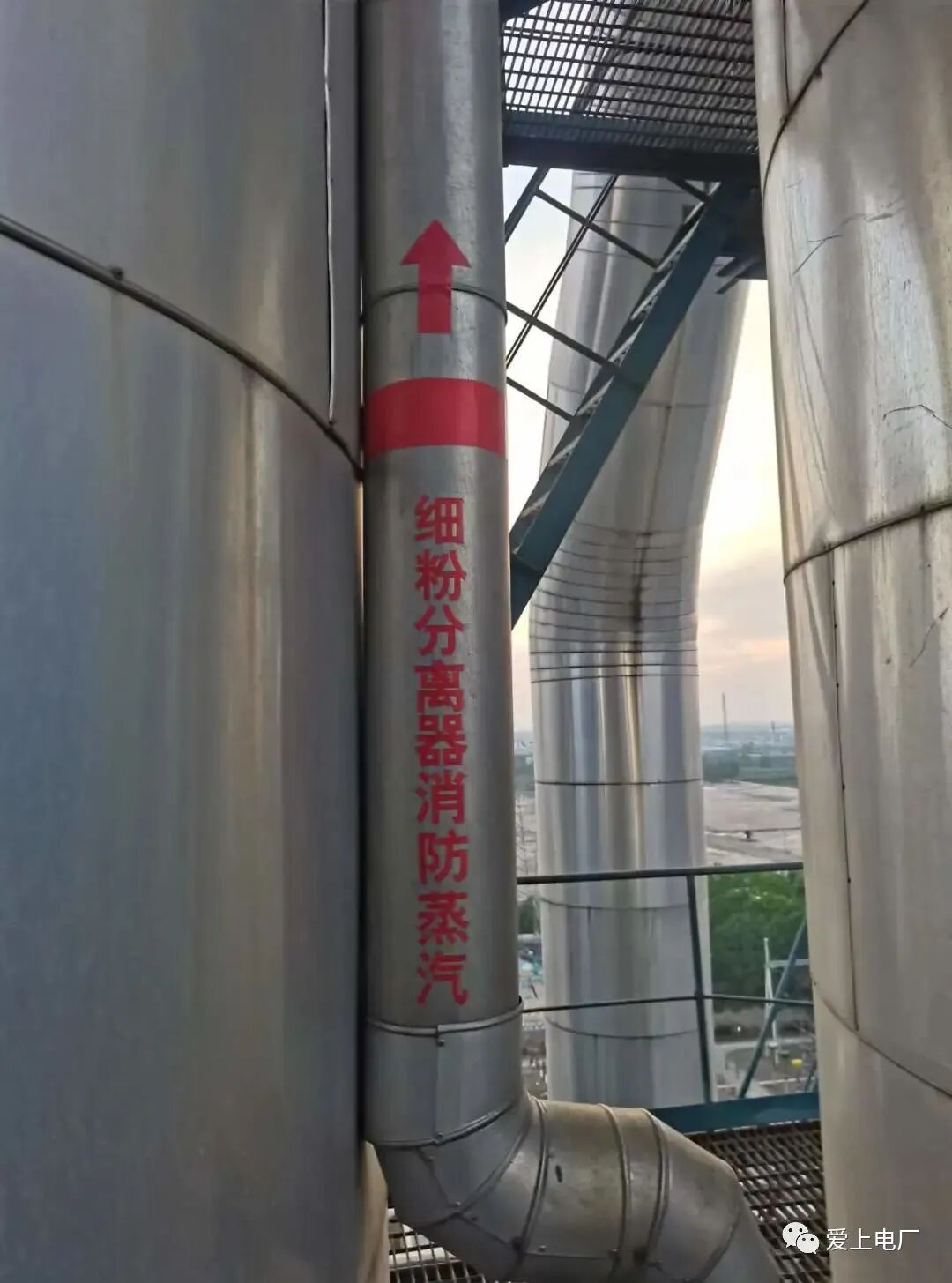

细粉分离器发生的事故主要有温度异常升高和堵塞。细粉分离器温度升高时,控制好磨煤机出口温度,尽量降低磨煤机出口温度,如果不能扼制温度升高,立即停止制粉系统运行,关闭热风门、冷风门,切断风源,通过消防蒸汽管道(见图)向细粉分离器内通入消防蒸汽,从而降低细粉分离器温度。
