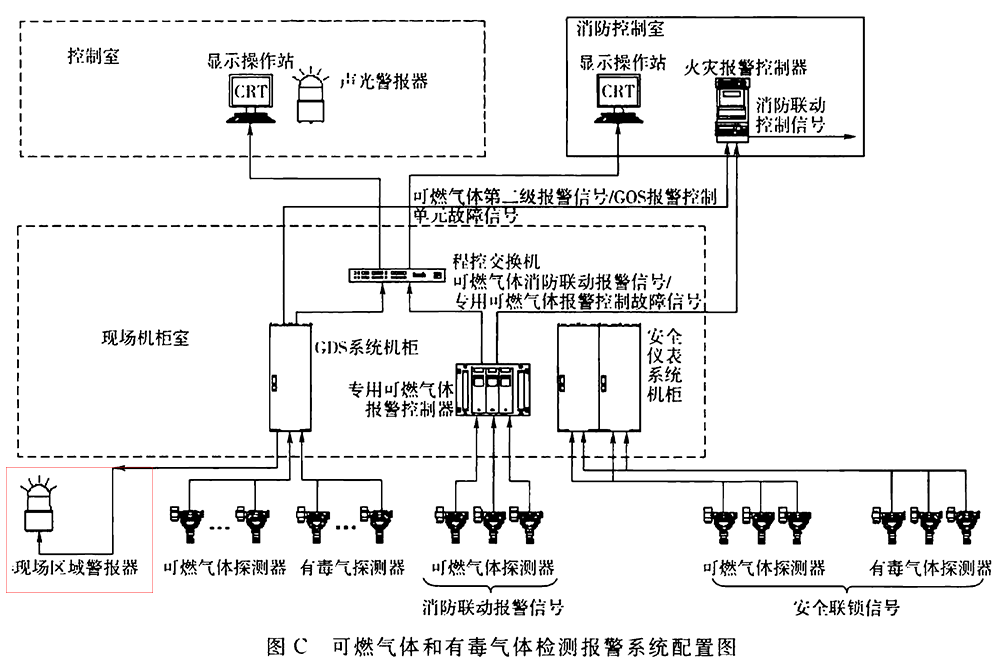

现场区域警报器在可燃气体和有毒气体检测报警系统配置图中的示意如下图所示:

GB/T 50493-2019《石油化工可燃气体和有毒气体检测报警设计标准》给出的现场警报器的选用原则是:可燃气体和有毒气体检测报警系统应按照生产设施及储运设施的装置或单元进行报警分区,各报警分区应分别设置现场区域警报器;区域警报器的启动信号应采用第二级报警设定值信号。区域警报器的数量宜使在该区域内任何地点的现场人员都能感知到报警。
区域警报器的报警信号声级应高于110dBA,且距警报器1m处总声压值不得高于120dBA。
有毒气体探测器宜带一体化的声、光警报器;可燃气体探测器可带一体化的声、光警报器,一体化的声、光警报器的启动信号应采用第一级报警设定值信号。

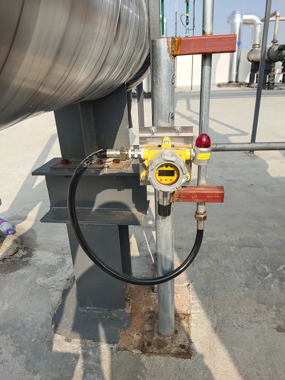

现场区域警报器的安装要求
现场区域警报器应从以下几个方面综合考虑,合理安装:
▲现场区域警报器应就近安装在探测器所在的报警区域。
▲警报器是安全仪表,现场区域警报器的安装高度一般需高于现场区域地面2.2m以上 ,且位于工作人员易察觉的地点,以便及时消除隐患和维修人员进行日常维护。
▲警报器应安装在无振动、无强电磁场干扰、易于检修的场所。
▲警报器需远离对仪表工作有影响的强电磁场,如大功率电机、变压器。
▲警报器室外安装时,需考虑防护等级,如防风雨、防晒。
