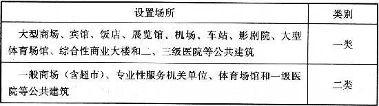

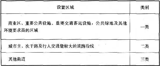

3.0.5 独立式公共厕所应按周边环境和建筑设计要求分为一类、二类和三类。独立式公共厕所类别的设置应符合表3.0.5的规定。
表3.0.5 独立式公共厕所类别
    注:独立式公共厕所二类、三类分别为设置区域的最低标准。

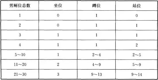

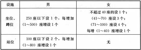

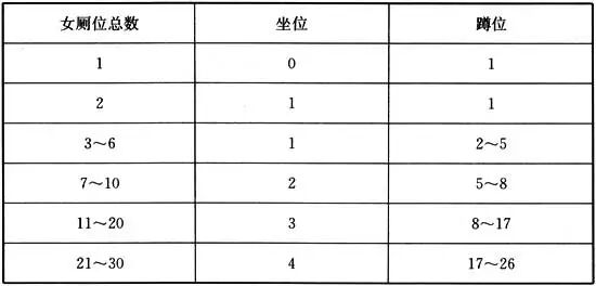

4.1.4 公共厕所男女厕位(坐位、蹲位和站位)与其数量宜符合表4.1.4-1和表4.1.4-2的规定。
表4.1.4-1 男厕位及数量(个)
    注:表中厕位不包含无障碍厕位。
表4.1.4-2 女厕位及数量(个)
    注:表中厕位不包含无障碍厕位。

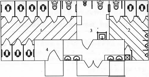

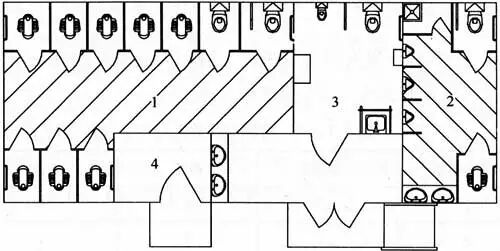

4.1.5 当公共厕所建筑面积为70m2,女厕位与男厕位比例宜为2:1,厕位面积指标宜为4.67m2/位,女厕占用面积宜为男厕的2.39倍(图4.1.5)。
图4.1.5 女厕位与男厕位比例2:1示意图
1-女厕;2-男厕;3-第三卫生间;4-管理间
4.1.6 当公共厕所建筑面积为70m2,女厕位与男厕位比例应为3:2,厕位面积指标宜为4.67m2/位,女厕占用面积宜为男厕的1.77倍(图4.1.6)。
图4.1.6 女厕位与男厕位比例3:2示意图

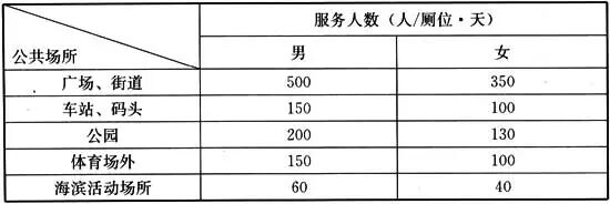

4.2.1 公共场所公共厕所厕位服务人数应符合表4.2.1的规定。
表4.2.1 公共场所公共厕所厕位服务人数

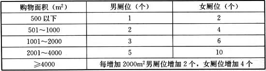

4.2.2 商场、超市和商业街公共厕所厕位数应符合表4.2.2的规定。
表4.2.2 商场、超市和商业街公共厕所厕位数
    注:1 按男女如厕人数相当时考虑;
        2 商业街应按各商店的面积合并计算后,按上表比例配置。

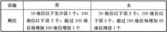

4.2.5 机场、火车站、公共汽(电)车和长途汽车始末站、地下铁道的车站、城市轻轨车站、交通枢纽站、高速路休息区、综合性服务楼和服务性单位公共厕所厕位数应符合表4.2.5的规定。
表4.2.5 机场、火车站、综合性服务楼和服务性单位公共厕所厕位数

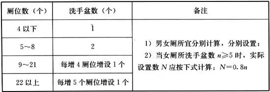

4.2.8 洗手盆应按厕位数设置,洗手盆数量设置要求应符合表4.2.8的规定。
表4.2.8 洗手盆数量设置要求
    注:洗手盆为1个时可不设儿童洗手盆。

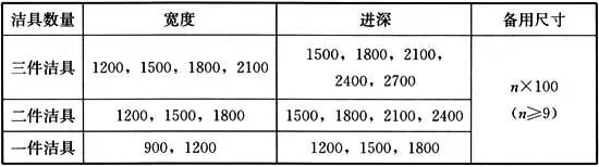

    1 厕所间平面净尺寸宜符合表4.3.2的规定。
表4.3.2 厕所间平面净尺寸(mm)

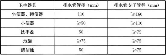

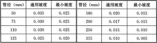

4.3.5 公共厕所排水管道应采用塑料排水管(UPVC),卫生器具的排水管径和管道坡度应符合表4.3.5-1和表4.3.5-2的规定。
表4.3.5-1 卫生器具的排水管径
表4.3.5-2 排水管管道坡度

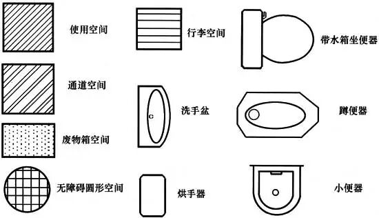

4.4.1 公共厕所卫生洁具空间尺寸可用其在平面上的投影尺寸表示,公共厕所卫生洁具可采用下列图例(图4.4.1)表示。
图4.4.1 公共厕所卫生洁具图例

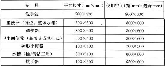

4.4.2 公共厕所卫生洁具的使用空间应符合表4.4.2的规定。
表4.4.2 常用卫生洁具平面尺寸和使用空间
    注:使用空间是指除了洁具占用的空间,使用者在使用时所需空间及日常清洁和维护所需空间。使用空间与洁具尺寸是相互联系的。洁具的尺寸将决定使用空间的位置。

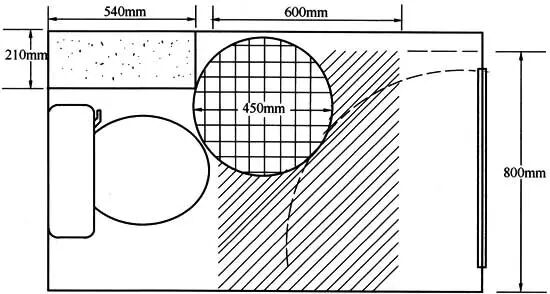

4.4.5 在厕所厕位隔间和厕所间内,应为人体的出入、转身提供必需的无障碍圆形空间,其空间直径应为450mm,内开门坐便器厕所间人体活动空间应满足图示要求(图4.4.5)。无障碍圆形空间可用在坐便器、临近设施及门的开启范围内画出的最大圆表示。
图4.4.5 内开门坐便器厕所间人体活动空间图

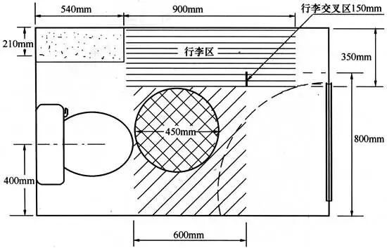

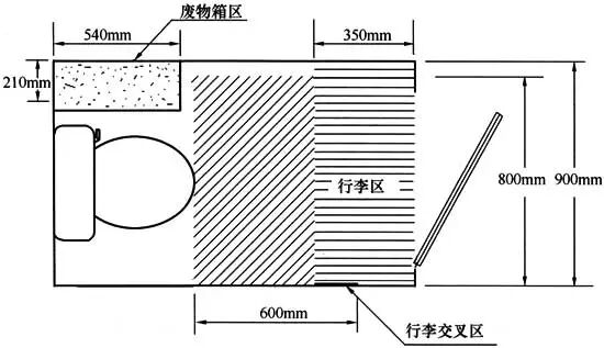

4.4.6 行李空间应设置在厕位隔间。火车站,机场和购物中心,宜在厕位隔间内提供900mm×350mm的行李放置区,行李放置区不应占据坐便器的使用空间。坐便器便盆宜安置在靠近门安装合页的一边,便盆轴线与较近的墙的距离不宜少于400mm,内(外)开门坐便器厕所间人体活动空间满足图示要求(图4.4.6-1、图4.4.6-2)。

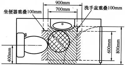

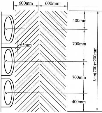

4.4.7 组合式洗手盆相邻洁具空间应不小于65mm(图4.4.7)。
图4.4.6-1 内开门坐便器厕所间人体活动空间图
图4.4.6-2 外开门坐便器带行李区厕所间人体活动空间图
4.4.8 在洁具可能出现的每种组合形式中,一个洁具占用另一相邻洁具使用空间重叠最大部分可以增加到100mm。平面组合可根据这一规定的数据设置(图4.4.8)。
图4.4.7 组合式洗手盆人体相邻洁具空间
图4.4.8 洁具平面组合使用空间重叠
4.4.9 在有坐便器的厕所间内设置洗手洁具时,厕所间的尺寸应由洁具的安装、门的宽度和开启方向来决定。450mm的无障碍圆形空间不应被重叠使用空间占据。洁具的轴线间和临近墙面的距离不应小于400mm。在有厕位隔间的地方应为坐便器和水箱设置宽800mm,深600mm的使用空间(图4.4.8),并应预备安装厕纸架,衣物挂钩和废物处理箱的空间。
