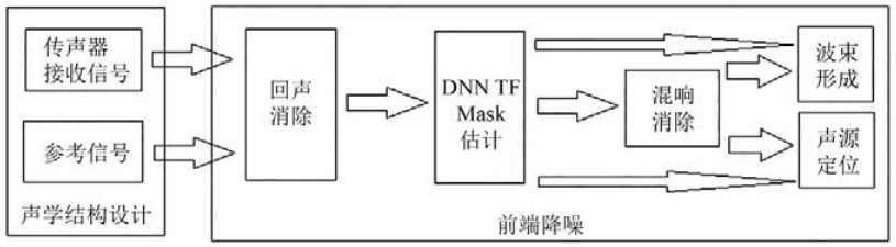

前端信号处理流程如图1所示,从图中可知,传声器阵列声学处理处于十分重要的位置,其采音效果好坏,直接影响信号处理中回声以及混响消除结果;其次,音箱发声时,信号通过空调内部腔体传播后直接传输到传声器阵列处,其与通过外部传输的传输噪声存在显著差异,影响回声消除效果;另外,空调内部振动传声,也会影响语音空调唤醒与识别效果,且很难通过后期信号处理算法进行消除,此点在设计时需做规避。

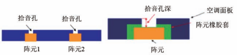

(6)设计中要求拾音孔深度≤1.5 mm,拾音孔直径尽可能大,最小要求2 mm;均匀线性阵列采用紧贴面板安装方式,参照如图2所示。

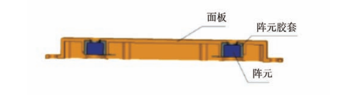

(7)振动对传声器阵列阵元拾音影响。当音箱播放音量超出其线性发声区域而引起结构上振动,或由于内部隔声效果不佳导致振音由内部结构被阵列阵元采集,而不是通过外部声学路径传输,此时会导致传声器阵列采音质量明显受到影响,对后续信号处理、语音识别等过程造成严重干扰。

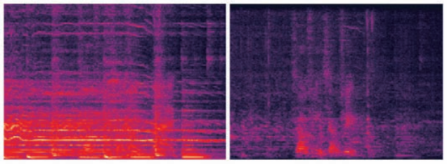

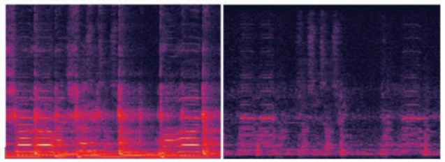

以AEC处理为例,内部直接传导振音强、弱对其处理效果影响是十分明显的。如图3、图4所示,在同样信号回声比情形下,较强和较弱振动直接传导的算法前后处理效果对比。从图3分析,振动残余会对AEC算法造成影响,有若干频带振动分量的明显残余(人耳听会有明显的刺拉声),进而影响后端各项处理,此时,需要在结构设计时加以规避,图4为经过减振优化后效果。

对于振动的影响,采用胶套进行减振密封处理,一般采用硅材质,硅胶软硬程度可根据实际结构契合度进行匹配调整,要求尽可能软,便于起到良好的减振作用。

(9)阵列设计时要考虑阵元各拾音孔腔之间的独立性,确保每个阵元孔腔是唯一进声孔。开发中可以采用简易方法进行定性验证,即用手按住阵元拾音孔,拾音音量减小值≥10 dB。图5为双传声器阵列安装时声腔内部与阵元之间结构配合示意图。
图5 均匀线阵双传声器阵列阵元与面板安装方式结构示意图

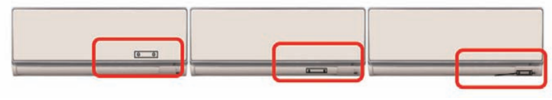

传声器阵列通常安装于室内机壳体内部,并在表面开孔以进行拾音。针对特定空调结构,需确定其主要噪声(如蒸发器液流声、电机运转声等)和振动异响(如面壳接合处不严所造成的摩擦等)的来源,并将传声器阵列布放在远离这些干扰源位置,同时辅以相应隔音措施。图6为挂式空调传声器阵列布放位置选择示意图。
图6 挂式空调传声器阵列安装位置
图6中示例的几种阵列布放方式共同遵循原则:远离出风口、振动噪声源以及音箱位置,便于获得较高信号回声比和良好声学回声抵消效果。
图6中左图所示结构相对远离空调内机最大干扰源(出风口),同时距离音箱(音箱位于左上角)摆放位置较远,其拾音信噪比和信号回声比相对较高,是一个较好的传声器阵列布放位置。考虑外观效果,传声器阵列拾音需要在面板开孔,且开孔难以很好隐蔽,从而导致空调整体造型会受到影响。因而,在实施过程中,需要同步考虑将传声器阵列放置在出风口底壳附近且出风口下部(中图方框示意)或底壳最底部(右图方框示意)位置。

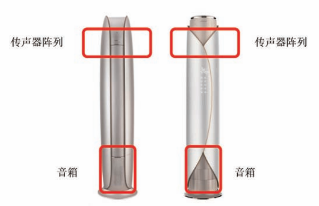

立式空调体积较大,通常会选择功率高、尺寸大音箱且播放时声压较大,对位置选择要求更高,其布放位置也会受限于出风口形状,尽可能位于空调最底端。传声器阵列为减小信噪比,则设置于远离音箱位置另一端。图7为典型的立式空调传声器阵列和音箱之间布放位置示意图。
图7 立式空调传声器阵列与音箱典型布放位置示意图

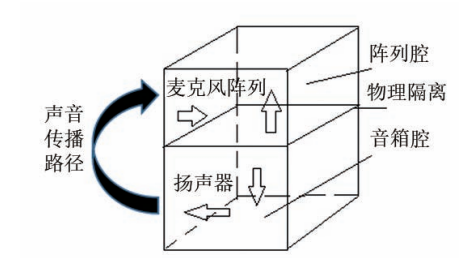

如图8,通过对传声器阵列和音箱在空调内部模拟声音泄露路径分析,两者布放设计要点总结如下:
(1)音箱结构设计要避免引发失真,安装及周围关联位置要进行减振、隔声处理,避免振动对阵列造成影响;
(2)避免结构内声音传播,即音箱声音不能在结构内直接泄露到阵列阵元处,只能通过结构外空气传播至阵元。音箱和阵列布放在不同腔体,选用较好密封材料,单独对传声器阵列进行密封隔离;
(3)150 Hz~7 kHz频率范围的THD优先考虑在1%以下,具体可结合工程应用做实际调整。
图8 空调内部模拟声音泄露传播路径图
