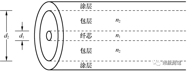

1、传输模式
是指光在光纤中的传输方式(电磁场分布形式)。常用的通信光纤模式分为单模与多模,单模适于远距离传输,多模适于近距离传输。G652D单模光纤芯径d1为9um包层直径d2为125um,多模光纤常用的分为62.5/125或50/125两种形式。
光纤模式的选用必须与光模块相匹配,否则产生芯径失配引起附加损耗,不同芯径光纤光缆之间不建议互连。
