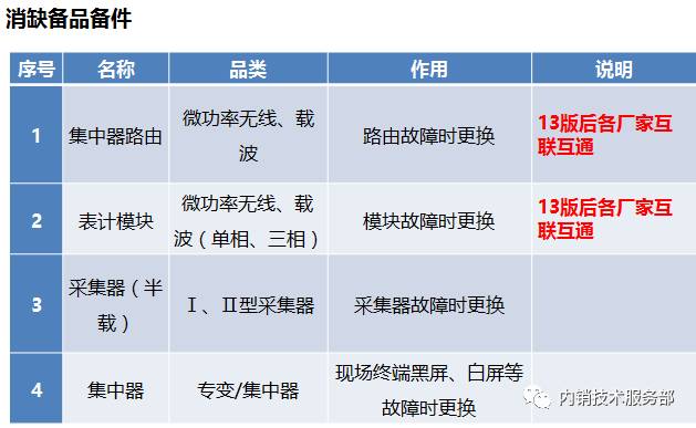

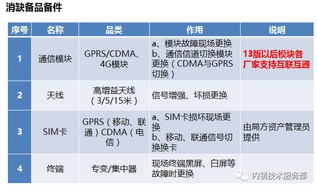

一、采集消缺原则
     (一)主站分析优先
诊断分析采集故障时,应坚持主站分析优先的原则。即对每一个故障,应先从
1.主站判断终端(集中器)相关通信、终端、测量点及其他相关参数设置是否正确
2.终端参数与主站参数是否一致
3.历史数据采集情况等方面进行分析
对确实无法从主站排查出问题原因的,方可安排去现场排查。
(二)终端(集中器)分析优先
      诊断分析采集故障时,应坚持优先分析终端(集中器)的原则。即对每一个故障,应优先分析终端中可能存在的问题,排查确认后,再根据情况对载波智能表或者采集器及RS485智能表进行排查分析。
      (三) 上行通讯分析优先
      诊断分析采集故障时,应坚持优先分析上行通信的原则。即对每一个故障,应优先分析“主站—集中器”或“主站—专变终端”之间的通信是否正常,排查确认后,再根据情况分析“集中器—载波智能表”、“集中器—采集器—RS485智能表”或者“专变终端—RS485智能表”之间的故障

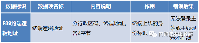

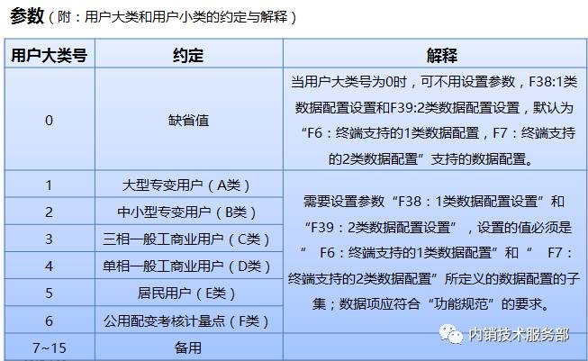

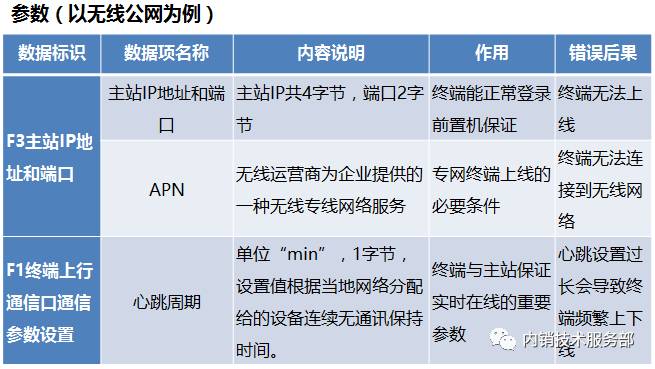

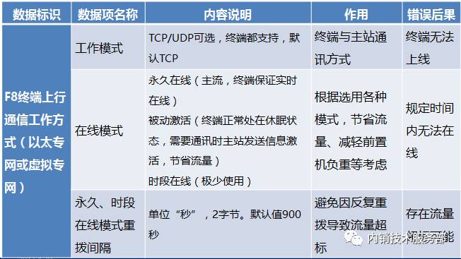

二、上行参数设置及说明
网络支持

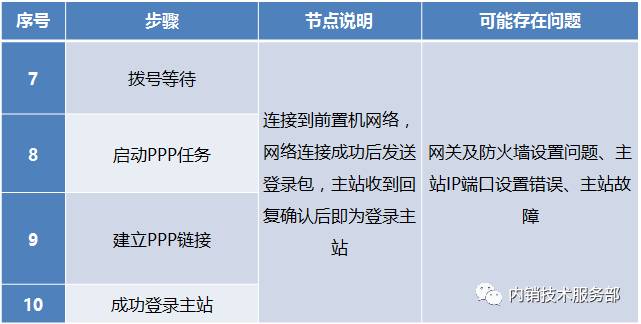

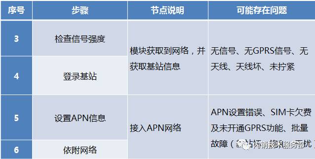

       公网网络信号良好(终端信号格显示3格以上,信号值15以上能稳定在线)
        因目前移动及联通开始批量切换至4G网络,2G网络问题突发较多,问题判断,可将自身所用手机网络模式设置为2G,看是否能上网。

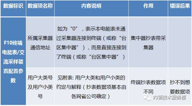

三、下行参数设置及说明

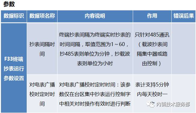

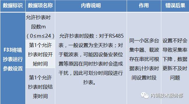

(一)抄表流程
1.485抄表

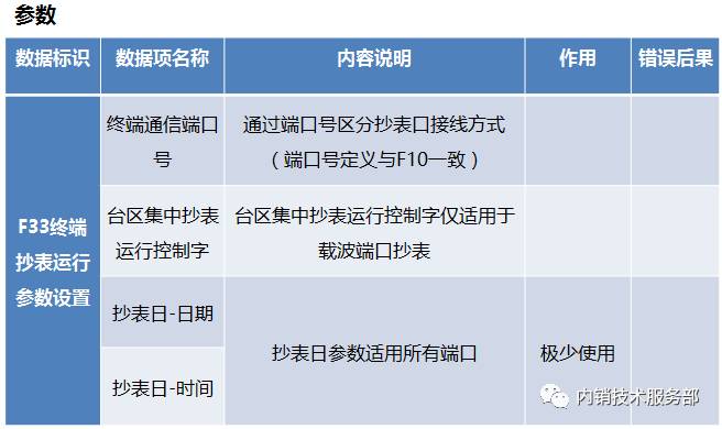

每日过0点后根据设置参数F33抄表间隔进行实时数据、告警事件等所有数据项进行轮抄,共计90多个数据项。00:05分之后开始抄读日冻结数据,每日只抄一次,抄到后不再进行抄读。
2. 载波抄表

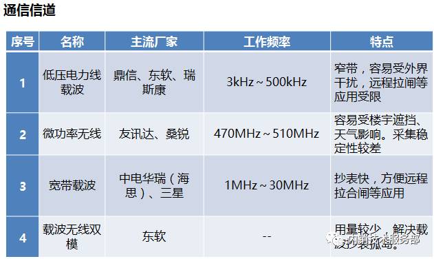

     载波抄表方式
      主动抄表:晓程、瑞斯康、友讯达、桑锐等。
      被动抄表:东软、鼎信等。
      3. 载波抄表流程

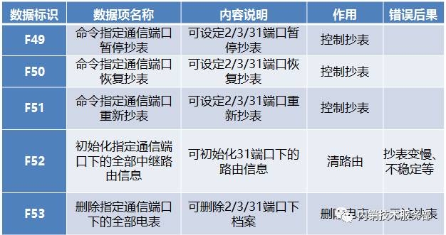

      模块上电与复位
模块上电或复位后,约等30S后再进行模块操作;每日0点过后,应对模块复位;当集中器长时间没有收到路由板的请求报文时,集中器应读取路由板的版本,如果路由板不回应,则应对路由板进行硬件复位。
      主节点地址同步
可以通过读取路由板的主节点地址获取,也可以通过路由板发起的‘路由数据抄读’、‘主动上报’上行报文中的地址域获取,获取路由板的主节点地址后,如果路由板的主节点地址与集中器本身的主节点地址不一致,应把路由板的主节点地址设置成集中器的主节点地址。
      电表档案同步
集中器的表档案发生变化时,应立即同步更新路由板中的表档案。电表档案整体同步方法:先读取路由板内表号,逐一比对,把集中器多出的表号添加到路由板中,把路由板多出的表号删除掉。
      数据抄读
每日过00:10后开始按照抄表策略进行日冻结、实时数据、重点用户进行抄读。每日根据抄表策略只进行一次抄读,抄到后不再抄读。当抄某一测量点抄不通时,集中器会连续发送3次抄读日冻结数据命令,仍然抄不到的情况下将进行换表操作,等该轮其他测量点都抄读后再返回该测量点尝试抄读。
